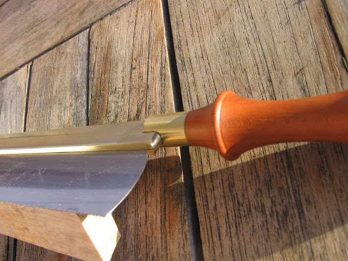

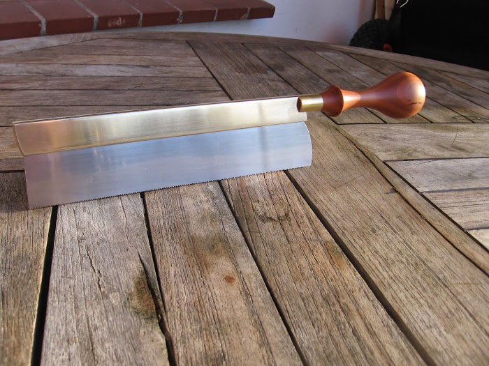

gestern hatte ich Besuch von Alex in meiner Werkstatt. Wir haben ein Sägeblatt und den Rücken für einen neuen Griff (oder neues Heft?)
gemacht, den Alex aus Zwetschge gedrechselt hat. Das besondere an dem Griff ist die "ovale" Form der "Blase". Ich habe heute morgen
ein paar Probeschnitte damit gemacht und mir gefällt dieForm, weil man dadurch die Ausrichtung des Sägeblattes fühlen kann.
Das ist bei einem runden Griff nicht so leicht. Bilder von meiner sonnigen Terrasse:
Die Verbindung hat Alex gemacht, während ich das Blatt ausgefeilt habe. Da kann ich mir noch was von abkucken.

ja genau - der hintere Teil des Griffes ist mit versetzten Drehachsen gedrechselt, der "Ring" im vorderen Teil des Griffes ist kreisrund.
Alex
