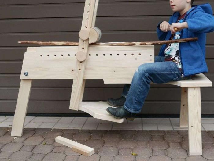

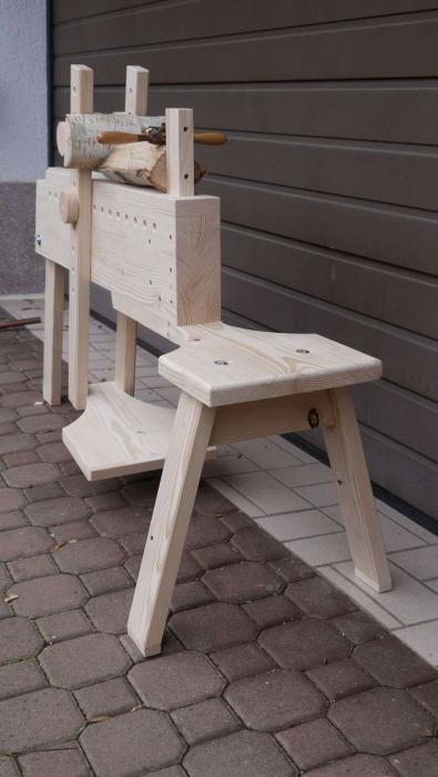

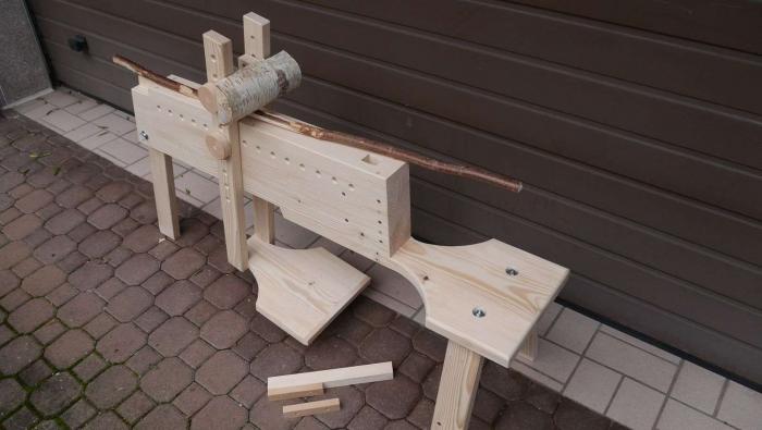

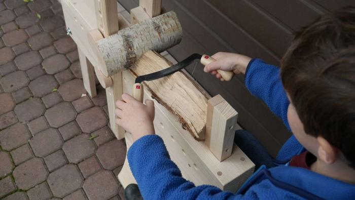

Die Frau meint ja, das hätte auch ein Weihnachtsgeschenk werden können - nun ja, ich wollte, dass der Junior jetzt schon in der dunklen Jahreszeit nicht ständig vor der Glotze sitzt.

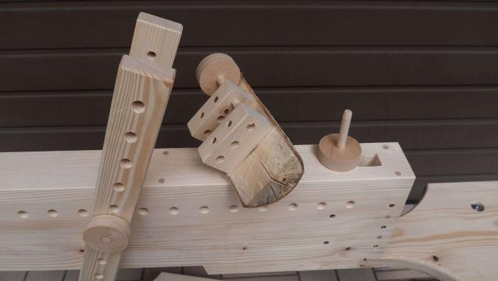

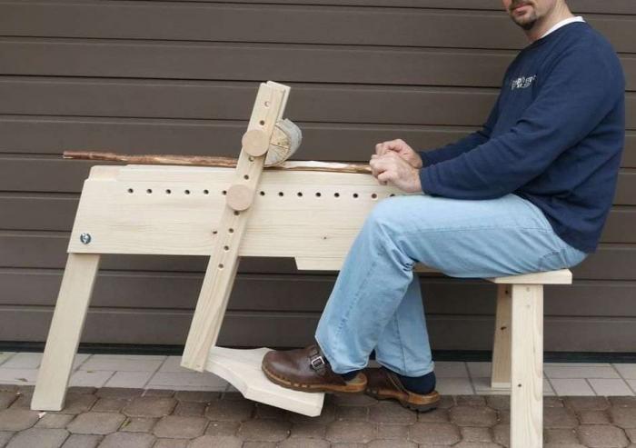

Warum Mehrzweck-Schnitzbank? Weil man sowohl klotzige Gegenstände als auch lange Gegenstände (z.B. für eine Bogen etc.) einspannen kann... ich denke die Bilder zeigen wie.

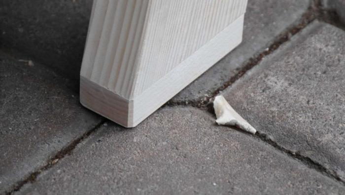

Ansonsten ist die Bank aus Kiefer (Möbelqualität aus einer Bohle vom Holzhandel), mit Ahorn-Füsschen (damit nix splittert) und Buchen-Dübeln. Ich hatte überlegt, sie komplett aus Buche zu machen - aber das Gewicht ist schon so enorm und die Festigkeit absolut souverän mit der Kiefer. Der hintere, vertikale Anschlag verfügt über einen vorderen Schutz aus Buche, der gewechselt werden kann. Den oberen Anschlag des Hebels kann man 3-fach verstellen - zusammen mit den Bohrungen des Hebels und des Korpus ergeben sich mannigfaltige Verstellmöglichkeiten, je nach Körpergrösse und Werkstück. Die Vorlage war übrigens die Bank David Fisher, nur das meine halt auch lange Gegenstände spannen kann - und ein wenig kürzer ist. Das vordere Bein ist einklappbar, die hinteren Beine abschraubbar - somit kann die Bank im Sommer auch mal wegverstaut werden.
Macht viel Spass, die Bank - im Moment mache ich noch eine kleine Werkzeughalterung. Und das Verletzungsrisiko ist nun mit Ziehmesser und Schweifhobel (immer beide Messer an der Klinge) auch geringer.
Ach ja, und die Heimleitung freut sich über die vielen Späne im Flur (im Sommer freu ich mich schon auf Abende auf der Wiese.. da werde ich vielleicht noch mal eine oder zwei Gestellsägen bauen).

hier der Link zum Original... die Unterschiede zu meiner sieht man leicht.
Da wo David Fischer die zwei Opferleisten hat, habe ich eine Auflage (das Teil mit dem viereckigen Loch für den hinteren Anschlag), die nur mit 6 Dübeln draufgesteckt ist
und dadurch ausgetauscht werden kann, wenn sie verranzt ist.

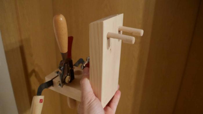

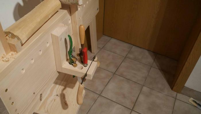

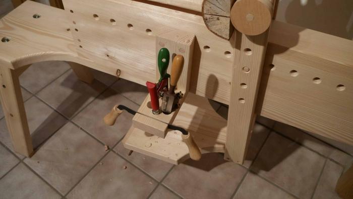

Ach und hier noch die Werkzeughalterung:

danke für die Vorstellung. Durch die Bilder erklärt sich das Prinzip der Schnitzbank selbst. Einzig die Befestigung für die Fußauflage erscheint mir etwas kritisch. Durch die Hebelwirkung der langen Fußauflage müssen die gedübelten Verbindungen viel Kraft aufnehmen.
Viel Spaß dir und deinem Sohn mit der Schnitzbank, das ist wirklich besser als vor der Glotze sitzen.

Hallo Christoph,
die Verbindung unten ist zusätzlich mit Fischleim verleimt - aber ich gebe Dir recht, die Stelle dürfte im Moment der einzige, strukturelle Schwachpunkt sein.
Obwohl im Moment gefühlt die Verbindung erstaunlich steif scheint. Vielleicht leime ich aber innen nochmal eine Füllung auf. Das nächste Mal würde ich
die Hebel entweder breiter oder auch Buche machen.

Ich würde zwei Dinge variieren, zum einen den "Bankhaken" viel kürzer halten, damit ich sehe wo ich am Ende arbeite
und dann würde ich das Zugmesser anders herum halten (BD?), als es Dein Sohnemann auf dem letzten Bild zu halten scheint.

Beiträge: 1270
Stärkung des Trittbretts
[In Antwort auf #139355]
Hallo Thomas
als ich das Bild gesehen habe, habe ich auch gedacht: Ob das wohl hält?
Bei meinen Kindern wüsste ich, dass das nicht hält... :-)
Falls du meinst, du müsstest etwas tun, dann wäre eine konstruktive Verstärkung der Verbindung durch zusätzliches Material (wie auch immer, da kann man sich ja vieles ausdenken) auf jeden Fall gut.
Einfach nur Buchenholz zu nehmen wäre aber meiner Meinung nach kontraproduktiv.
Buchenholz ist nur härter, es trägt aber nicht mehr als Kiefernholz, sondern im Gegenteil.
Es biegt sich weniger durch als Kiefernholz und bricht dann plötzlich durch.
