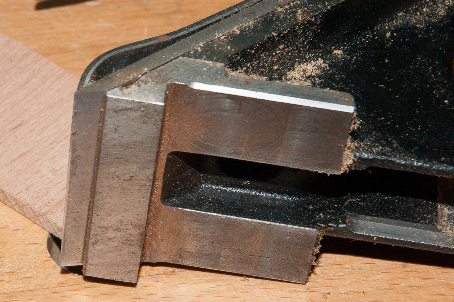

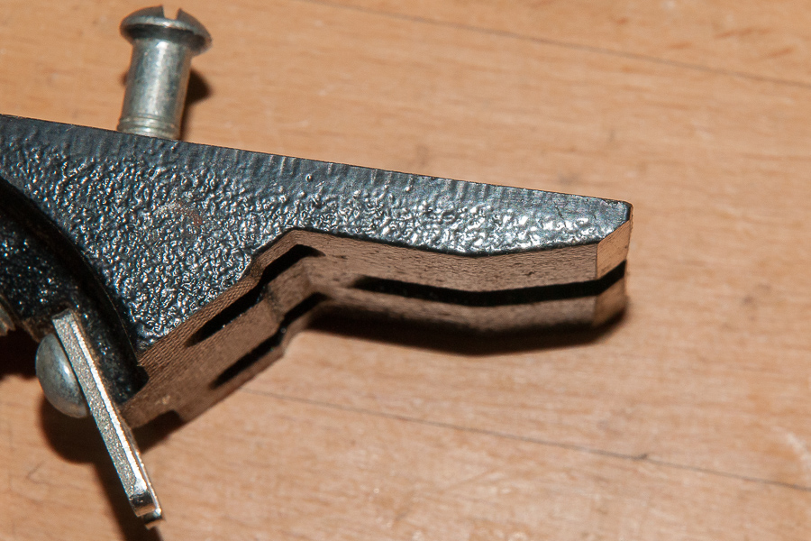

Re: Frösche und Befindlichkeiten (Photos)
Den Wandel in der Qualität der alten Stanleys hat es gegeben Die wirklich alten (so wie meine) sind ordentlich verarbeitet und haben alle Voraussetzungen um gut zu funktionieren. Die Qualität ist aber (so ungefähr ab WW2) immer schlechter geworden, ich hab mal ein relativ neues Teil gesehen, da war die Spitze des Frosches gekappt, so dass die Rückenfläche des Eisens vorn ein Stück in der Luft hing. Unglaublich! Da war dann wohl auch bei Stanley der Zustand erreicht, dass niemand mehr wusste wie ein Hobel eigentlich funktioniert, man produzierte nur noch, und das möglichst billig.
die Aussage zur Stanley-Qualität kann man (wahrscheinlich) zu 100% so stehen lassen, auch wenn ich keinen wirklich alten Stanley kenne. Ich besitze einen No 4 und einen No 6, beide so um 2005 neu erworben. Damals kannte ich nichts anderes. Bei beiden gab es immer wieder Probleme mit Rattern. Warum? Darum! (Sorry für die dreckigen Hobel - die Bilder sind ganz auf die Schnelle entstanden!)
So sitzt der Frosch im 4er
Seitenansicht, Spitze abgeschnitten
So stützt der Frosch das Eisen - vorne gar nicht!
Das Eisen wird von der Hobelsohle zusätzlich gestützt, wenn man den Frosch weit nach hinten verstellt. Dann ist aber die Maulweite sehr gross. Das kann die Lösung also nicht sein, Aber dann ist das Rattern plötzlich weg. Also liegts wohl doch an der mangelhaften Abstützung.
Auch sonst ist die Fertigungsqualiät nicht überzeugend.
Die Bohrung für die Griffgewindestange ist aussermittig angebracht.
In dem Zusammenhang: Ich glaube nicht, dass die Bedrock- Konstruktion wirklich eine Verbesserung gegenüber der von Bailey ist, in keiner Weise. Ich würde meine große Raubank nicht gegen eine Bedrock gleichen Zustrands tauschen.
Diese Aussage darf man hinterfragen - das soll aber kein Glaubenskrieg werden.
Nachdem ich das Dilemma mit der Bailey-Eisenunterstützung verstanden hatte, habe ich mir einen Veritas No 4 Bedrock gekauft. Da liegen - natürlich nicht nur - hinsichtlich der Eisenunterstützung Welten dazwischen. Der Bedrock-Frosch spielt sicher in einer ganz anderen Liga. Auch dazu zwei Photos:
Die Eisenuntzerstützung geht bis zur Fase
Von der Seite sieht man das noch viel besser
Ich glaube nicht, dass ich mir nach den Erfahrungen nochmal einen Bailey anschaffen würde. Rattern gibts beim Bedrock nicht, was aber z.T. auch am dickeren Eisen liegen mag.
