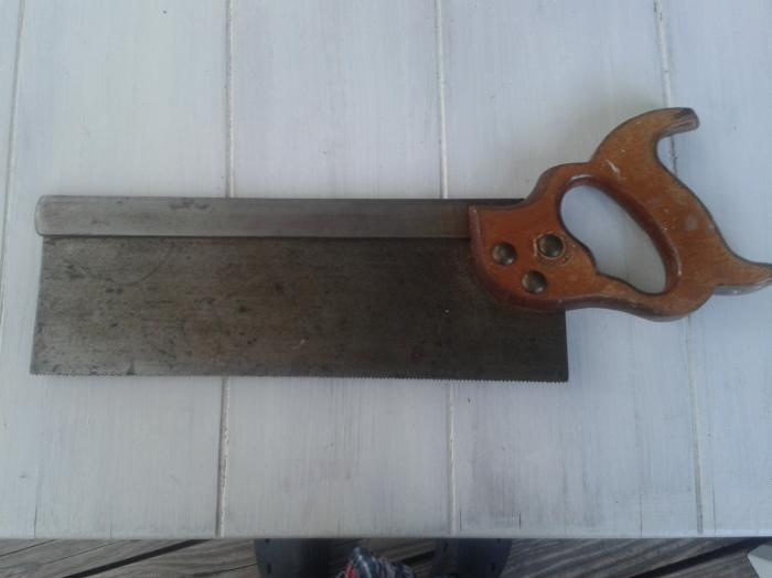

Von meiner Englandreise habe ich eine alte Rückensäge mitgebracht.
Ob sie zum Herrichten geeignet ist, kann ich nicht wirklich sagen. Sie macht aber einen guten Eindruck auf mich. Das Blatt ist gerade, aber die müsste mal geschärft und vermutlich auch geschränkt werden.
Ich habe aber weder Erfahrung noch das richtige Werkzeug dazu.
Kann mir jemand hier aus dem Forum helfen? Natürlich würde ich für alle entstehenden Kosten aufkommen!

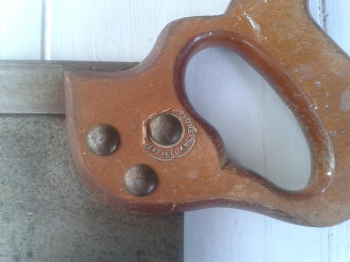

Vielleicht kann mir auch jemand etwas über diese Säge sagen?

Hallo Stefan,

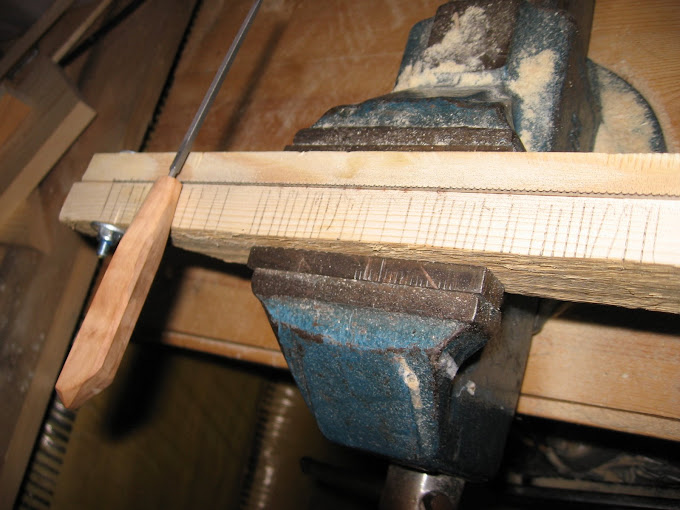

zum Schärfen brauchst Du nur eine Feile und zwei Latten zum Einspannen.
Eine kurze Anleitung (mit der ich auch angefangen habe) findest Du bei Dieter: http://www.feinewerkzeuge.de/G10001.htm
Probier das ruhig. Wenn es nicht klappt, helf ich Dir gern.
