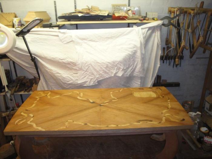

Die Fläche der Tischplatte ist aus 4 Teilflächen zusammengesetzt. Über die lange Strecke ist das Furnier schräg zusammengesetzt, über die kurze Strecke zwar auch schräg aber schon so sehr schräg, dass man es schon wie quer zur Holzfaser behandeln muss.
Jede Teilfläche wiederum ist aus Furnierbättern längs zur Holzfaser zusammengesetzt.

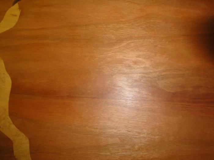

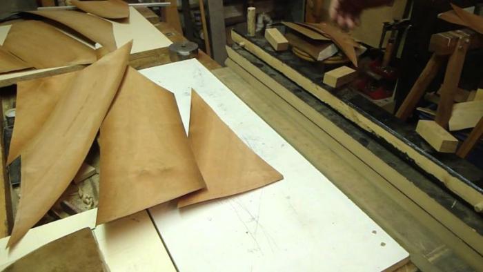

So sollte Furnier hinterher aussehen welches längs zur Holzfaser gefügt wurde. Es reicht nicht, die zu fügenden Kanten der Furnierblätter sauber mit dem Messer oder der Furniersäge vorzubereiten, die Kanten müssen gehobelt werden. Wie das mit der Vorrichtung geht sehen wir noch.

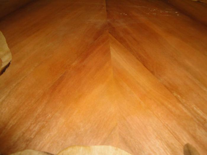

So sollte es aussehen, wenn schräg gefügt wurde. Gefügt habe ich auch mit der Vorrichtung.

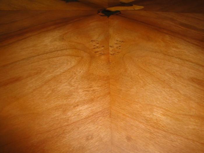

Und so sollte es aussehen, wenn quer gefügt wurde. Das ging trotz größter Sorgfalt nicht mit der Vorrichtung und dem Hobel. Diesmal habe ich die Furniere ca 5 mm überlappen lassen, sie mit Klebeband fixiert und dann mit dem Skalpell und Lineal in mehreren leichten Schnitten durchtrennt, dem Doppelschnitt.

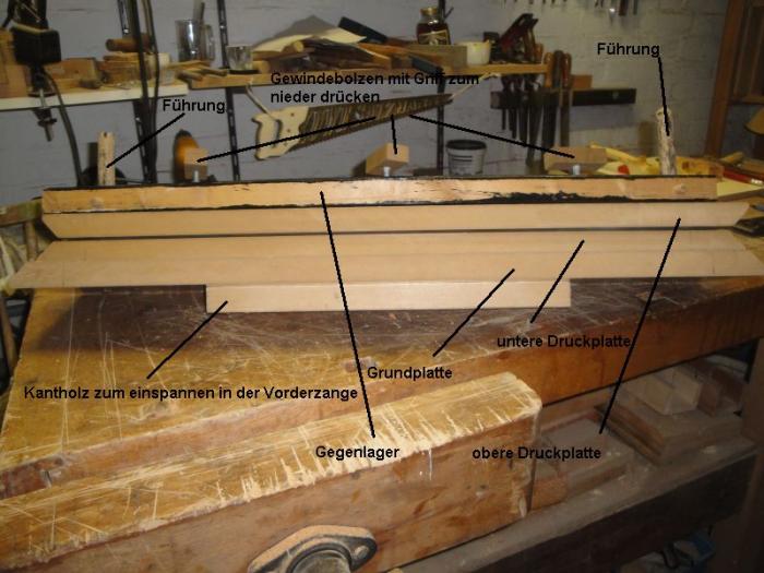

Die Vorrichtung, gebaut aus dem Material einer ausgesonderten Tischplatte, aus so gepresstem Material welches richtig dick ist und sich nicht verzieht.

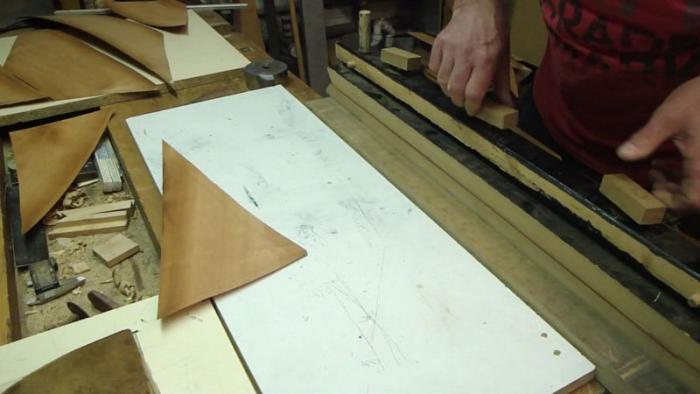

zwei Furnierblätter werden mit dem zusammen gehörenden Kanten zwischen die Druckplatten gelegt, so dass nur noch ca 2 mm hervorstehen.
Die Bolzen werden runtergeschraubt und klemmen das Furnier zwischen den beiden Platten fest.
Dann wie auf der Stoßlade mit dem Hobel die Furnierkanten hobeln.
In der gezeigten Vorrichtung kann ich Furniere bis gut 60 cm Länge fügen.
