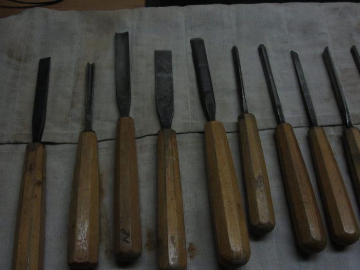

Hallo liebe Holzwerker,
nach lange Pause habe ich die im Betreff genannte Frage, wenn man älter wird, gehört eben auch die Auflösung von Wohnungen zu den Pflichten. Und da findet man im Keller sowas.
Stechbeitel waren auch dabei; alte Kirschen und unbekannte bzw ohne Herstellerangabe. Mir geht es nun zunächst um die Werkzeuge auf den ersten beiden Bildern.
Vom Alter her, müssen sie ca Anfang der 60er sein, allerdings haben mehrere Besitzerinitialen, die darauf schliessen lassen, dass sie geerbt worden sind. So wie wir den Stempel entziffern können ist der Hersteller " Hugo Paffenhoff, Remscheid-V"; wie alt sind sie?
Auf dem dritten Foto: ein Ulmia schmaler Stechbeitel und der Rest : Drechselwerkzeuge? scheinen unbenutzt zu sein.
Wäre schön, wenn da jemand mehr zu wüsste,
LG
Henning
Ergänzung: Von den Paffenhoff sind es 24 Stück

Hallo Henning,
also die Eisen auf den ersten 2 Bildern sind Bildhauer-Beitel. Auf dem 3ten Bild hast Du 3 Drechsel-Eisen (aus heutiger Sicht in minderer Qualität) und ein Spannsäge Stecheisen in sehr guter Qualität.

Hallo Henning,
es gab mehrere Firmen in Remscheid Vieringhausen, die Schnitzbeitel hergestellt haben. Soviel ich weis, ist die letzte Firma 1948? geschlossen worden.
Ich habe auch ein paar Eisen von Hugo Paffenhof. Deine haben allerdings tiefe Narben. Vermutlich waren die mal angerostet und wurden wieder aufgearbeitet.

Erwin Rohrberg
Re: Schnitzmesser? oder was haben wir hier geerbt?
Beitrag von Erwin Rohrberg »
[In Antwort auf #138251]
Hallo die ersten 2 Fotos und das 4 sind tatsächlich Schnitzmesser die anderen mit den runden Griffen sind zum Drechseln.
M.F.G.Erwin
