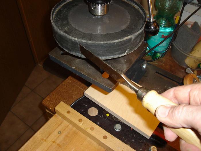

Noch einen Tipp zum Schärfen bzw. Abziehen, der mir sehr geholfen hat: Ich habe mir aus Buche Leimholz eine 40mm dicke, runde Holzscheibe hergestellt (20cm Durchmesser) und diese mit meinem Ledergürtel (echtes Leder, kein Pressleder) beklebt. Das ganze mit einem Dorn einer Drahtbürste in die Säulenbohrmaschine spannen und den Gürtel mit Chrompolitur einreiben. Das gibt nach dem Schleifen der Fase (Ich verwende hierzu eine Diamantplatte mit 300er und 1000er Körnung - mehr brauche ich nicht) eine super scharfe, spiegelglatte Schneide. Und man kann auch mal schnell nachschärfen, wenn keine allzu schlimmen Scharten drin sind.
