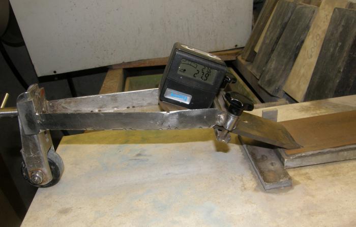

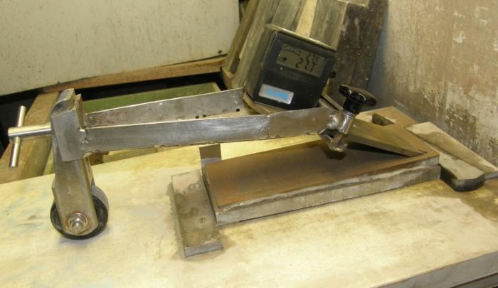

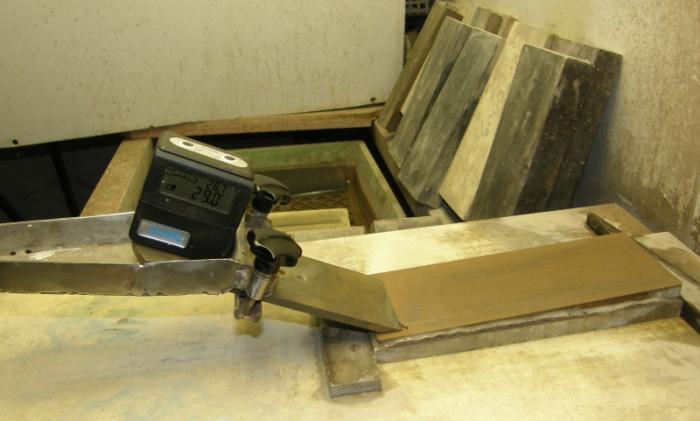

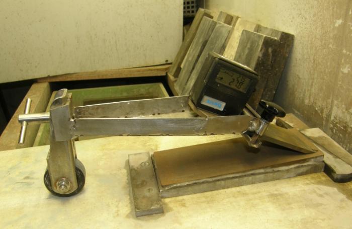

Gerd Fritsche
Beiträge: 592
Schief abgerichtete Wassersteine *MIT BILD*
Beitrag von Gerd Fritsche »
Hallo Phillipp,
das ist eine gute Frage.
Ich habe das bis jetzt vernachlässigt. Einer meiner Steine, ein 600er Schruppstein ist sehr ungleich abgerichtet. Die Querabrichtung ist zu ignorieren, da immer mit einer Dreipunkt Auflage gearbeitet wird. Die Dicke bei dem 205 mm langen Stein ist in der Längsrichtung vorne 17,5 und am anderen hinteren Ende 25 mm, die Differenz ist also 7,5 mm.
Wie du an dem Winkelmesser sehen kannst ist die Winkelabweichung dabei von vorne nach hinten 1,2°
Ich habe jetzt an der dünnen Seite ein 6 mm Alu Teil untergelegt, damit ist der Unterschied nur noch 1,5 mm.
und wie du am Winkelmesser sehen kannst ist die Winkelabweichung nur noch 0,2°
Ich bin selber überrascht wie gering bei der doch sehr grossen Schräge die Winkelabweichung ist.
Viele Grüsse vom Bodensee
Gerd.
Re: Schief abgerichtete Wassersteine
Das kann man berechnen:
Die "Steigung" des Steins beträgt cot(Höhendifferenz / Steinlänge) also cot 7,5mm / 205mm = 0,0366. Der Winkel ergibt sich damit zu ca. 2,1 Grad. Da aber die Hälfte der Änderung durch das Kippen der Radstütze aufgefangen wird, kommt Deine Messung recht gut hin. (Die kleinen Mess-Zauberwürfel sind ja auch nicht 100% akkurat)
Die Rechnung für den Versuchsaufbau mit untergelegtem Ausgleich führt zu 0,42 Grad, was wiederum gut mit dem experimentellen Ergebnis korrekspondiert.
