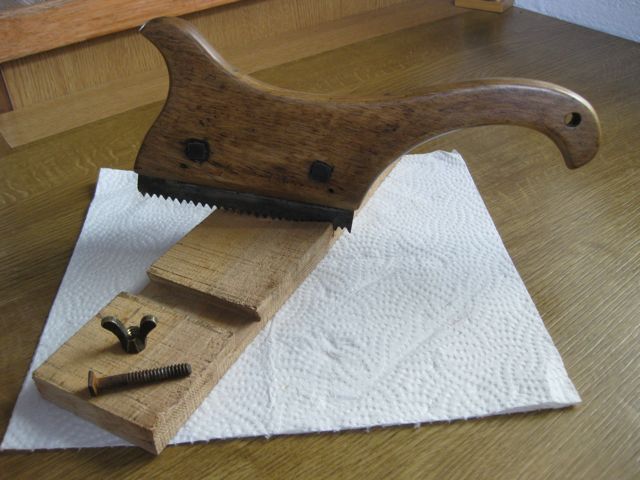

Zuerst stell ich mal die Säge vor
Aus dem Müll in der Bananenkiste schaute wirklich nur der Griff raus
und der ist doch einem Kopf einer Schlange nicht unähnlich.
Preis war ein Euro, der Zustand brauchbar und nicht verbastelt.

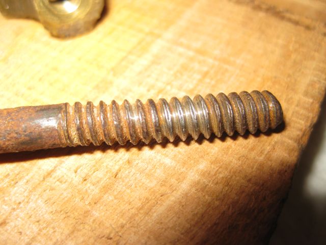

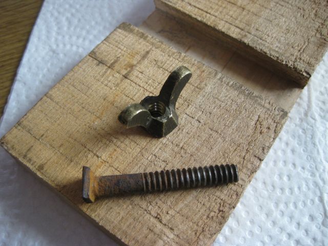

Interessant die eine, wahrscheinlich original ,Schraube und Mutter.
Vielleicht kann einer was dazu sagen.
D etwa 6 mm, Flanken gerollt 60 grad ,Steigung 16 tpi =>Grobgewinde? => Baujahr?
Aufgearbeitet durch Reinigung mit Stahlwolle und Spiritus.
Jetzt kommt's ,kennt ihr die Dreckbeitze
Bei so altem Kram gibt es immer Schadstellen die nachher unsichtbar sein sollen
Hier war es ein Riss und ein großer Splittert der am Anschlag fehlte
So Fehlstellen lassen sich nur durch großzügiges Schleifen beseitigen,
dadurch kommt " frisches" Holz zum Vorschein .
Natürlich könnte man alles in 10 Minuten an Band und Tellerschleifer abschleifen,
aber einem alten Teil nimmt man nicht seine Geschichte.
Werden diese Stellen zuerst beseitig, kann man die mit der Pampe die durch
den Abrieb mit Stahlwolle und Spiritus entsteht gut überdecken.
Eben Dreckbeitze !!
Danach wird noch zwei mal mit Leinöl beschichtet

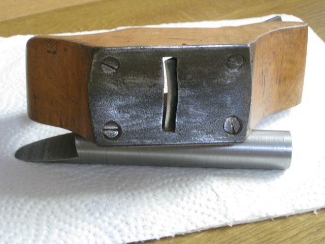

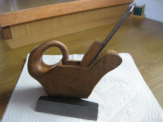

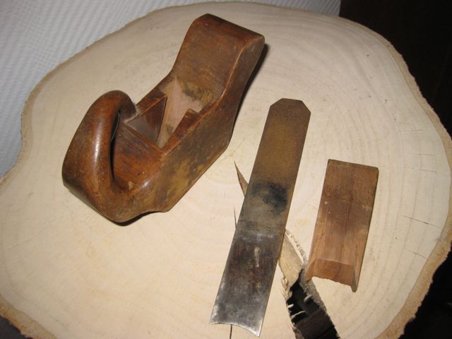

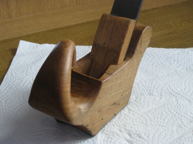

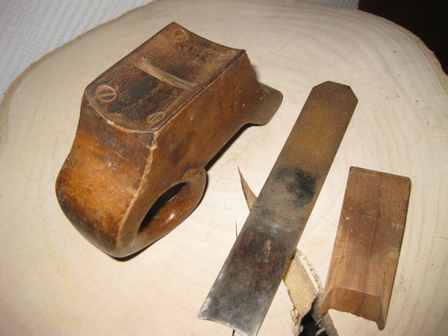

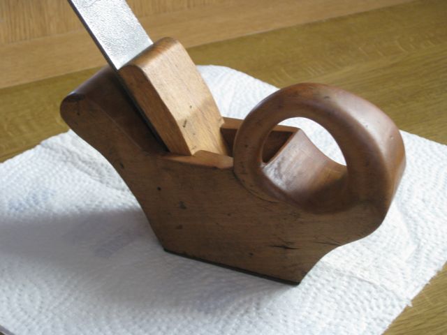

Gleiche Behandlung bekam auch der klein Hobel

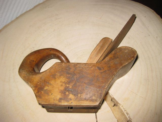

Vorher

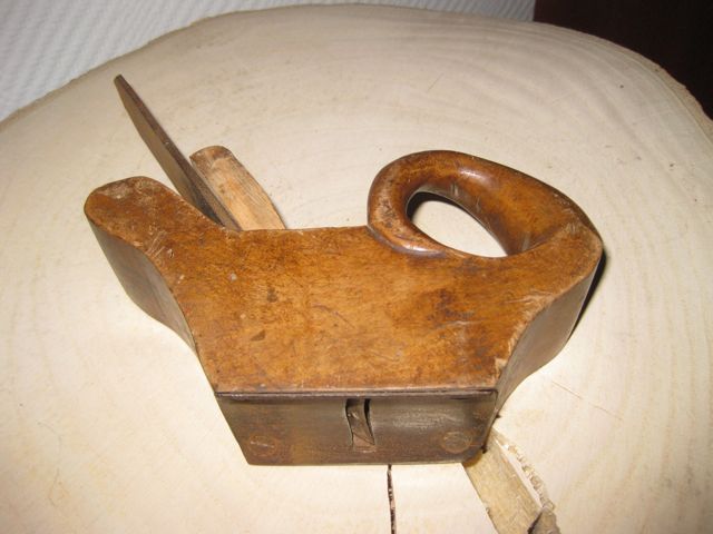

Die Sohle hätte ich gerne entfernt ,aber solche Schrauben sind meistens mit dem Holz verwachsen und viermal abgebrochene Reste ausschleifen wollte ich nicht.
Messer brauch noch Zuwendung, einmal Öl fehlt auch noch, aber ist jetzt schon ein schöner Handschmeichler

bei der Säge handelt es sich um eine Gratsäge. Und zwar offensichtlich um eine, mit soetwas wie einem verstellbarem Tiefenanschlag.
Wie der Name schon sagt, wird die Säge dazu benutzt, um Gratnuten zu sägen. Natürlich kann man damit auch sämtliche andere Nuten und Ausparungen sägen, im Normalfall quer zu Faser.
Ein Bild sagt mehr als 1000 Worte:
http://www.holzwerken.de/werkzeug/gratsaege.phtml
Mir hat man das Gratsägen mit Hilfe eines dem Winkel des Grates entsprechend schräg geschnittenen Brett"anschlages" beigebracht. Der Anschalg wurde entlang des Risses gespannt, er war zur einfacheren Führung der Säge gedacht. Mit etwas Übung geht es aber sicher auch ohne.

Beim Hobel handelt es sich um einen Wagnerhobel.
Er ist hauptsächlich im Wagner-/Stellmacherhandwerk verwendet worden, wo oft kurze und geschweifte oder gebogene Werkstücke vorgekommen sind. Die kurze Sohle war da kein Nachteil, sondern erwünscht bzw. notwendig. Deiner schaut selbstgebaut aus, die Art wurde aber auch fabrikmäßig hergestellt.

Gratnutsäge war mir schon ein Begriff, allerdings war mir ihre Handhabung noch etwas fremd.
Das Blatt wurde auch zum entrosten ausgebaut und wenn bei dem kleinen Hobel nicht auch noch eine Handsäge dabei gewesen währe,
hätte ich es auch ungeschärft wieder eingebaut . Ist doch nur deco.
So kam ich doch auf die Idee die Säge zu schärfen, schärfen ist mit Sicherheit übertrieben, es war eigentlich nur ein gedankenloses feilen gewesen.
Allerdings war ich vom Ergebnis so beeindruckt ,so das ich auch die Gratsäge gefeilt hatte.
Ohne das sowas jetzt bei mit zur Gewohnheit werden sollte, kann ich die Anwender von Handsägen jetzt sehr gut verstehen.
Den Hobel hätte ich jetzt so in der ecke“ Kunsttischlerei“vermutet,obwohl die Eisensohle eher für gröbere arbeiten spricht.
Allerdings verbinde ich mit Stellmacher oder Wagner auch nur landwirtschaftliche Geräte.
ob Handarbeit oder industriell gefertigt kann ich leider auch nicht sagen,
auf der einen Seite ein sehr sauber gearbeitetes Spanloch, auf der anderen Bearbeitungsspuren vom aussägen und schiefe Schrauben.

Der kleine Wagnerhobel ist sehr schön und schön alt!
Es handelt sich definitiv nicht um ein Fabrik- oder Manufakturprodukt.
Der wurde vom Handwerker selbst hergestellt, ein absolutes Unikat.
Sowas ist immer ein kleines Schätzchen.
Genau richtig, wie du ihn schonend aufgearbeitet hast!
Gefällt mir gut.
