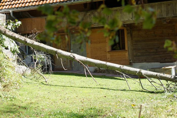

Letzte Nacht ist neben unserem Haus ein wilder Kirschbaum gestürzt. Er hat einen Stammdurchmesser ca. 2 Meter vom Stock weg gemessen von 27 cm; bei ca 6 Meter misst der Stamm noch ca. gut 20 cm. Der Stamm hat überall rel. viele dünne Äste.
Nun meine Frage an euch:
Was liesse sich aus diesem Stamm machen? Für eine Tischplatte ist es ja möglicherweise zu wenig. Vielleicht eine Stabelle? Was habt Ihr für Ideen und wie schneide ich diesen am besten auf (eine kleine Hobbysägerei habe ich ganz in der Nähe)
Ich bin gespannt auf eure Tipps und bedanke mich schon jetzt.
Gregi

Danke für Eure Antworten. Ich habe den Stamm heute in 4 Stücke an je 2.2 Meter zersägt. Die Durchmesser der Stammstücke sind jeweils am schmäleren Ende, ohne Rinde und am kleinsten Durchmesser (der Stamm ist nicht exakt rund und der Kern liegt nicht genau in der Mitte) gemessen 19, 20, 22 und 24 cm.
Ich habe am Stock gut 44 Jahrringe gezählt, der Splintanteil scheint relativ gross zu sein, der Kern ist wie gesagt nicht ganz mittig und der Stamm etwas unrund.
Deshalb nun nochmals meine Frage mit der nun etwas genaueren Beschreibung:
1 - Lohnt sich ein Aufsägen? (Drechseln kann ich leider nicht und bin dazu nicht eingerichtet - vielleicht später mal)
2 - Welche Brettstärke? Sind die erwähnten 25 mm ideal? Was kann ich da nach dem Hobeln noch erwarten?
3 - Muss der Splint weg? Stört dieser Qualitativ oder nur optisch? (vielleicht könnte dieser ja gestalterich eingesetzt werden?)
Mit Spannung und Dank
Gregi
