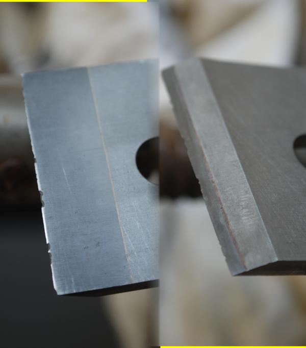

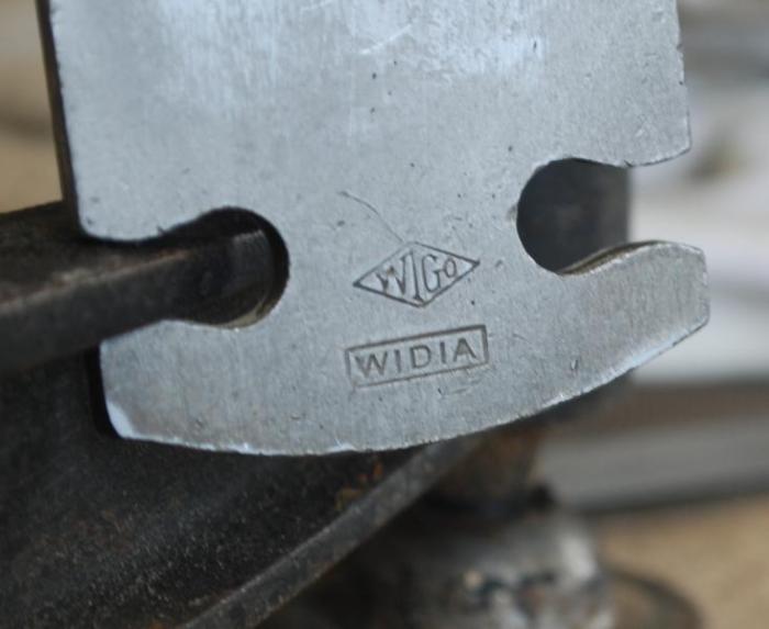

Re: WIDIA Schneide KUNZ 300 S *MIT BILD*
Hallo Rafael und Gemeinde,
füge jetzt mal ein paar Fotos bei, ist tatsächlich m.E. WIDIA,
a. wegen Schriftzug
b. deutliche Hartlötnähte
Wäre schön wenn jemand wüßte wie man (selber) WIDIA schleifen kann.
Grüße von Michi den Schreiner schleifen feiner......
Das ist also nicht das HSS Eisen von Kunz.
Mit den Ausbrüchen sieht es tatsächlich so aus, als ob es Hartmetall wäre. Das kannst Du nur mit Diamant schleifen. Von Hand wird das viel Arbeit.
[In Antwort auf #135710]
Hallo Michael,
Du hast recht, dabei handelt es sich um eine angelötete HM-Schneide. Schleifen läßt sie sich wenn überhaupt nur mit Siliziumcarbid- oder Diamant-
Schleifscheiben mit entsprechender Kühlung; und dann nicht von Hand sondern in einer einstellbaren Spannvorrichtung. Ich würde Dir empfehlen
eine Werkzeugschleiferei aufzusuchen und es dort machen zu lassen. Wie man sieht steht ja noch ordentlich viel Fleisch, weshalb es sich durchaus
lohnen würde.
Servus,
ich würde auf einer Diamantplatte schleifen, geht prima.

- Beiträge: 1749
[In Antwort auf #135725]
guude,
ich würde die scharten bei einem schärfdienst ausschleifen lassen.
selber ist das kaum hinzubekommen bzw wären die notwendigen
einrichtungen zu teuer.
weiteres erhalten der schärfe kann dann ohne probs mit einem diastein
erfolgen.
