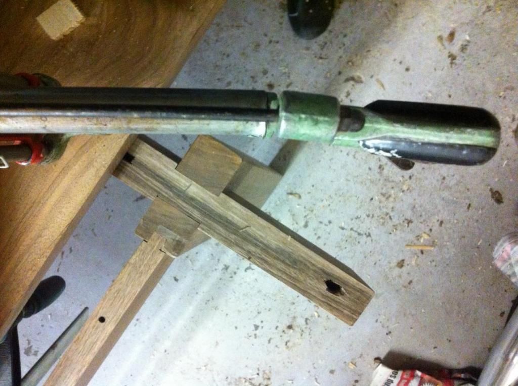

Ich habe eine alte Ulmia 352 Gehrungsaege gekauft. Horizontal geht er ganz gut, aber vertical saegt er doch ziemlich schief. Auf 9 cm laenge habe ich 1 mm abweichung. Ein anderes Problem, das saegen get ziemlich ruckartig, nicht fliesend. Ich habe ein neues Blad mit 10tpi dazu bekommen und es gibt auch noch ein altes ungehaertes Blat das aber noch ganz scharf aussieht.
Bevor ich alles auseinander nehme und Neuteile kaufe moechte ich erst mal fragen ob diese Dinge normal sind.
Zum ersten steht der Griff sehr schief. Das Rohr ist da auch ziemlich gestaucht. Ich kann das wahrscheinlich ziemlich einfach reparieren, aber sind alle alte Ulmia so hergenommen?

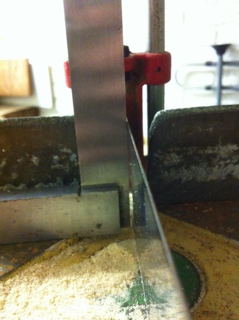

Zum zweiten steht das Seageblatt nicht rechtwinklig zum Tisch. Das ist schon ziemlich schief, 1-2 mm auf 5 cm wuerde ich so schaetzen. Die Standrohre dagegen sind fast senkrecht. Also wo her kommt diese schiefe Stellung des Saegeblattes, und wie kann ich es richten?
Die Saegeblaeter sind sehr stark geschraenkt. 0.8mm dickes Blatt und 1.1 bis 1.2mm mit Schraenkung. Auch ist die Schnittwinkel sehr agressiv nach vorne (beim gehaertete Blatt). So etwas wuerde ich bei meine Handsaegen nie machen. Kann man das Saegeverhalten verbessern wenn man die Zaehne aufs neue feilt und schraenkt? Und was fuer Werte wuerde man dan am besten nehmen?

Hallo Kees,
die erste Stelle, die ich in Verdacht habe, ist die untere Spannschraube an der Angel.
http://www.gm-werkzeuge.de/Saegeangel.html#
Durch einen Sturzschaden ist der Griff und damit die Zwangsführung für diese Angel vermutlich verbogen. Die Angel dürfte sich im ausgebauten Zustand im Schraubstock richten lassen, da aus Eisen. Den Griff würde ich nicht richten, Aluguss verträgt das nicht gut. Die hintere Angel bzw. der Verbindungssteg zum Spanndraht oben ist ja drehbar, oder sollte es sein.
