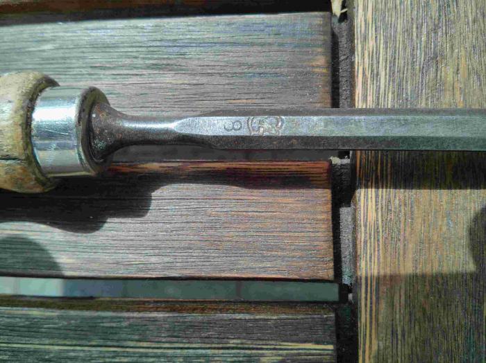

auf dem Flohmarkt ist mir ein Beitel 8mm (1€) zugeflogen, zu welchem Hersteller gehört die Marke?
Gruß Peter

Servus, Peter,
leider gibt Dein Foto nicht viel her, aber hier kommst Du wohl weiter: http://www.holzwerken.de/museum/hersteller/kirschen.phtml
Wenn's keine Kirschen sind, musst Du halt auf dieser Seite weiterstöbern, das lohnt sich!

die Seite kenne ich und habe dort nichts passendes gefunden. Trotzdem Danke!
Kann ich denn zumindest bei einer Marke davon ausgehen, daß es sich um "guten Stahl" handelt und sich das Schleifen lohnt (lohnen könnte)? An der Klinge ist ein recht tiefer Ausbruch (ca. 2mm) der ja erstmal weg muß.
Gruß Peter

Hallo Peter,
herzlich willkommen im Forum!
Die Holzwerken-Seite ist von mir, und da gibt es eine, wie ich finde, gute Suchmöglichkeit:
http://www.holzwerken.de/museum/hersteller/markensuche.phtml
Wenn du in der Suchmaske bei "Detail" das eingibst, was man auf der Marke erkennen kann ("Vogel", oder auch nur den Buchstaben "G"), wirst du den Hersteller, die Firma Gerhard Vogel, finden.
Zur Qualität kann ich nichts aus eigener Erfahrung sagen. Aber ich weiß, dass die Firma Vogel Beitel für viele andere Hersteller hergestellt hat. Das spricht schon dafür, dass die Beitel gut sein müssen.
Gruß, Wolfgang

danke, ich glaube ich habe das Ding immer nur verkehrtherum angeschaut. ;-) Wollte nur vermeiden da ein "Baumarktteil" von zweifelhafter Qulität wieder nutzbar zu machen.

hier gibt es noch ein paar zusätzliche Infos: http://www.alte-beitel.de/vogel.html
Einen Beitel der Firma besitze ich auch. Die Stahlqualität bei meinem ist nicht schlecht, nur leider ist der ziemlich weich.
Da ich die Vorgeschichte des Beitels natürlich auch nicht kenne, kann man nicht sagen, ob das schon von Hause aus so war.
