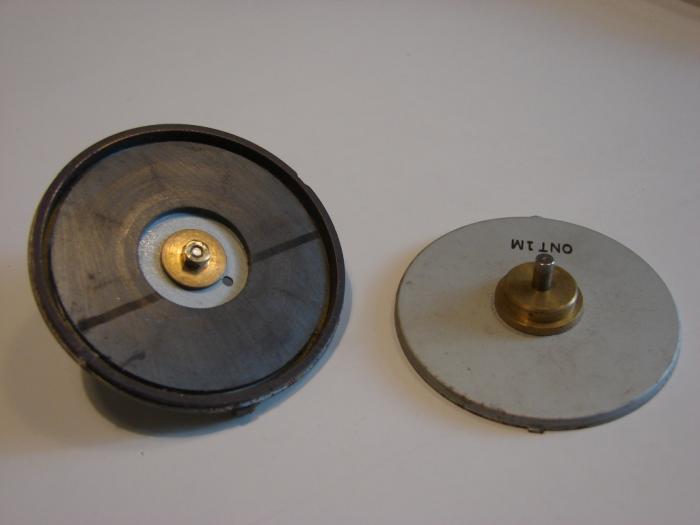

ich benutze für sowas einen Teil des Antriebsmotors eines alten 5 1/4 Zoll Diskettenlaufwerkes. Es ist eine Metallscheibe auf deren Oberfläche kreisrund flache Dauermagnete angeordnet sind. Diese Scheibe versetze ich mit einem Akkuschrauber in Rotation, halte das Werkzeug über die rotierenden Magnete und ziehe es langsam von den Magneten weg. Durch die rotierenden Magnete habe ich ein sich änderndes Magnetfeld, dessen Feldstärke beim Entfernen des Werkzeuges immer kleiner wird. Vielleicht komme ich morgen dazu mal ein Bild einzustellen.

Bild der Scheibe *MIT BILD*
ich habe noch zwei der Scheiben gefunden. Mit den Magneten hatte ich es falsch in Erinnerung. Es ist eine Magnetscheibe an der die Magnetisierungsrichtung sich mehrmals ändert.
Ausgebaut aus Diskettenlaufwerken.
