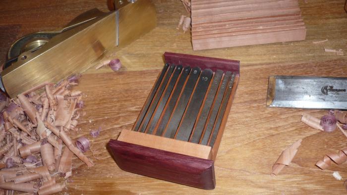

ich wurde nach Messern für einen kleinen Record 043 gefragt. Dieser Hobel ist ja ziemlich baugleich mit Hobeln von anderen Herstellern.
Bei meiner nächsten Messerserie habe ich auch eine kleine Serie, mit 6 Messern von 3 - 10 mm Breite, für diesen Hobel aufgelegt. Der Messerstahl ist D2 und natürlich mit Stickstoff auf -180°C abgeschreckt.
So sieht das Ergebniss aus:
Ich habe 2 Messer ausprobiert und zwar das 3 mm und das 10 mm breite und bin überrascht wie gut die Nuten, ohne Seitenmesser, wurden.
Das Holz ist Birnbaum

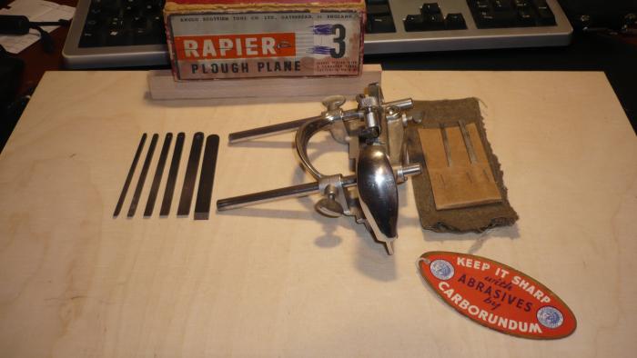

Beiträge: 162
Re: Ein kleiner Nut-Hobel *MIT BILD*
beim stöbern bin ich auf diesen, Gerds Thread gestoßen und dachte "Tu dem Kleinen (Nuthobel) doch mal was Gutes!"
Anfrage, Angebot, Zahlung und eben waren die 6 Eisen hier, innerhalb von 5 Tagen einschließlich Wochenende... von wegen "lange Lieferzeiten"
und nun dürft Ihr meinen schönen 3er Rapier mit originalen Fritsche-Eisen bewundern... ;-)
Als erstes werde ich nun ein Schublädchen mit "eingenutetem" Boden für die jetzt insgesamt 9 Eisen herstellen...
Schönen Abend
Frank

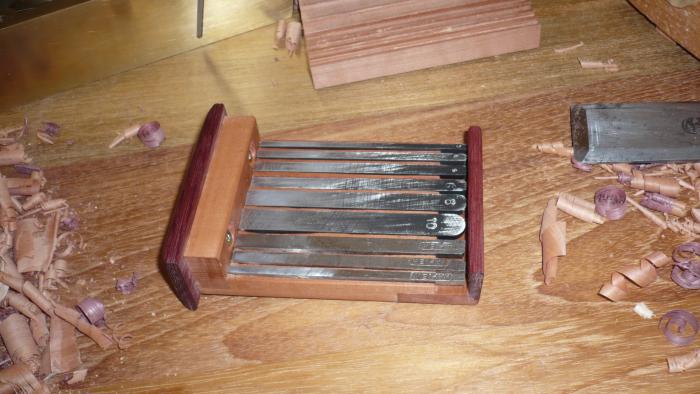

Frank Zimmermann
Beiträge: 162
Re: "Schublädchen" *MIT BILD*
[In Antwort auf #150066]
Liebe Holzwerker,
der Schacht in den der Nuthobel hinein soll ist zu schmal für eine konventionelle Schublade in der Platz für die 9 Eisen sein soll.
Deshalb habe ich die Seiten weggelassen und den Boden entsprechend massiv hergestellt. Ob und wie sich das bewährt wird sich noch zeigen.
Zur Entnahme eines Eisens wird die Schublade komplett entnommen, durch Druck mit einem kleinen Schraubendreher o.ä. wird über der Nut im hinteren
Bereich das ausgewählte Eisen hochgekippt und kann bequem entnommen werden. ...so der Plan. Material. Amaranth und Apfel.
Beste Grüße
Frank
Re: "Schublädchen"
Hallo Frank,
warum stellst du die Eisen nicht auf eine Längskante in eine Art "Kamm".
Dann können die Eisen nicht kippen und lassen sich auch leichter entnehmen.
Nur so als Idee.
Frank Zimmermann
Beiträge: 162
Hallo Volker,
wäre sicher einfacher gewesen. Ich war dermaßen auf das "Schublädchen" fixiert, dass ich an diese Lösung gar nicht dachte.
Nach 4-jähriger Bauzeit und vor allem Umbauzeit würde ich den Werkzeugschrank am liebsten noch mal neu machen!
Das Bild zeigt das Fach des "Hobelcontainers" das den Nuthobel beherbergen soll. Über dem Hobel versuche ich die geplante Position der Schublade anzudeuten.
Gruß Frank

Frank Zimmermann
Beiträge: 162
Re: "Schublädchen"
Hallo Daniel,
den Boden der Schublade habe ich wegen den fehlenden Seitenteilen in die echte Frontplatte eingefälzt. Da mußte ich wegen der Stabilität etwas mehr Material haben. Die Blende ist so dick weil ich die Unterkannte zur Innenseite stark angefast habe, das spart einen Knopf einen Griff oder ein Loch. Die Proportionen wirken etwas klobig da das Schublädchen sehr klein ist. Die Schublade kann ich oben oder unten platzieren, in beiden Fällen muß ich nur einen Zwischenboden einsetzen. Der Container wird unter dem Deckel des Schranks befestigt (irgendwann mal wieder), da käme ich nicht mehr an den Inhalt der Schublade.
