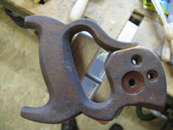

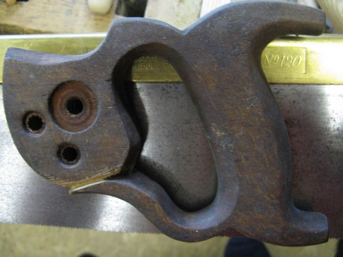

Der Griff mit Patina.

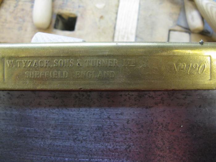

Das Blatt mit der Herkunft.
Blatt und Griff vor der Überarbeitung.

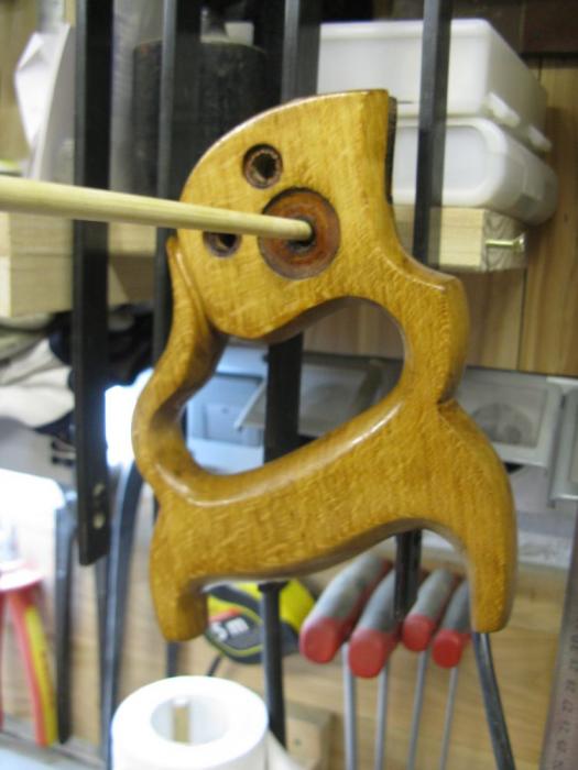

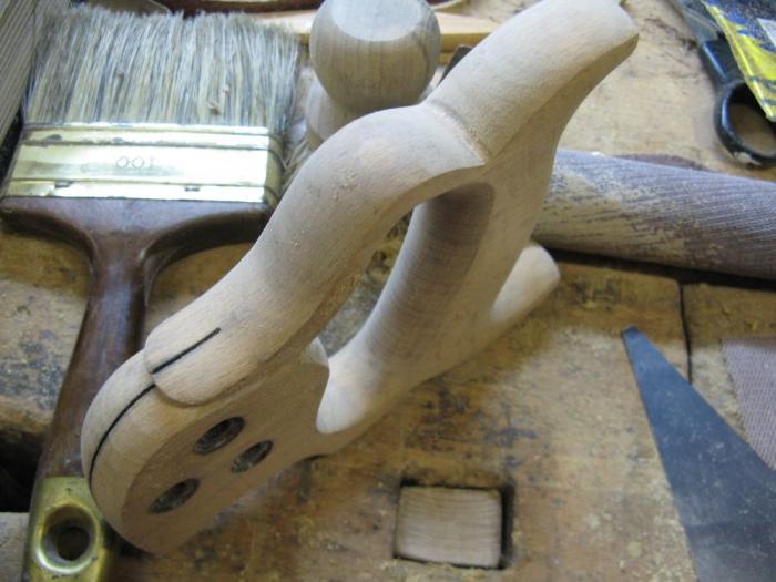

Der fertig geschliffene Griff vor
und nach dem Finish.

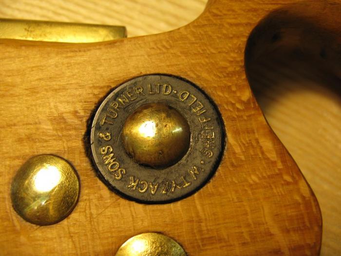

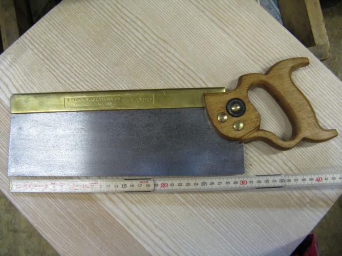

Das Ergebnis in der Totalen.
Hier mit Emblem.

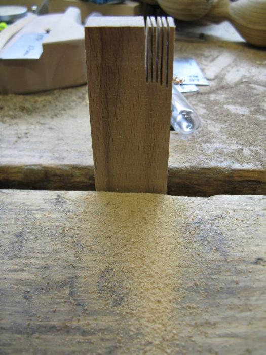

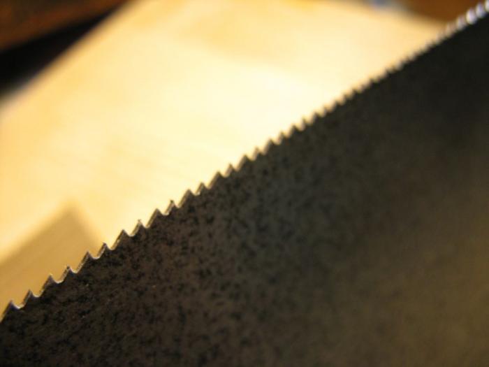

Das geschärfte Blatt.
und der Probeschnitt in Buche.
