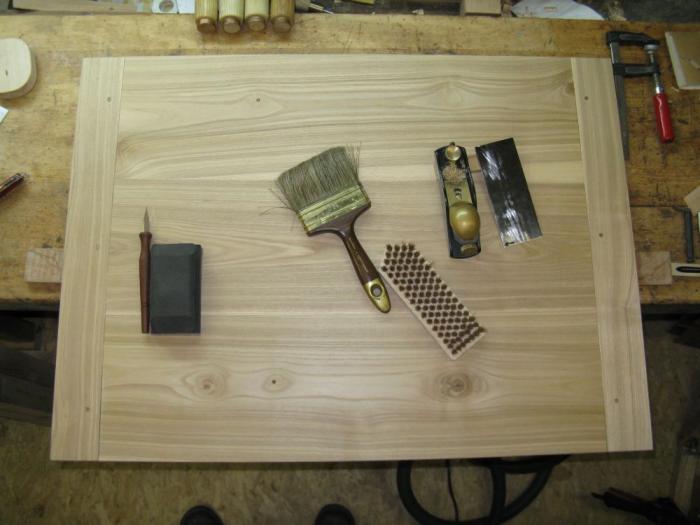

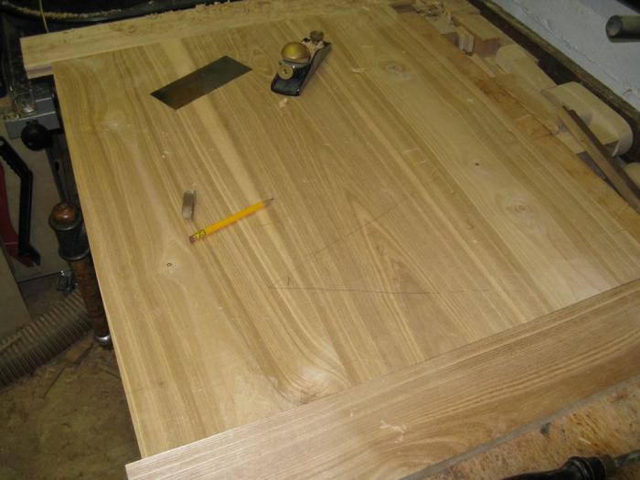

Die fertig verleimte Tischplatte

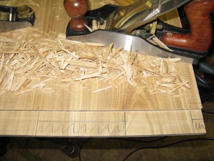

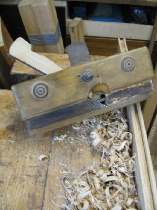

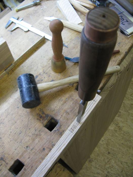

Mit dem Nuthobel die Nut hergestellt
Der Lochbeitel für das Zapfenloch
Mit dem Juuma die Zapfen und Federn auf Stärke gehobelt

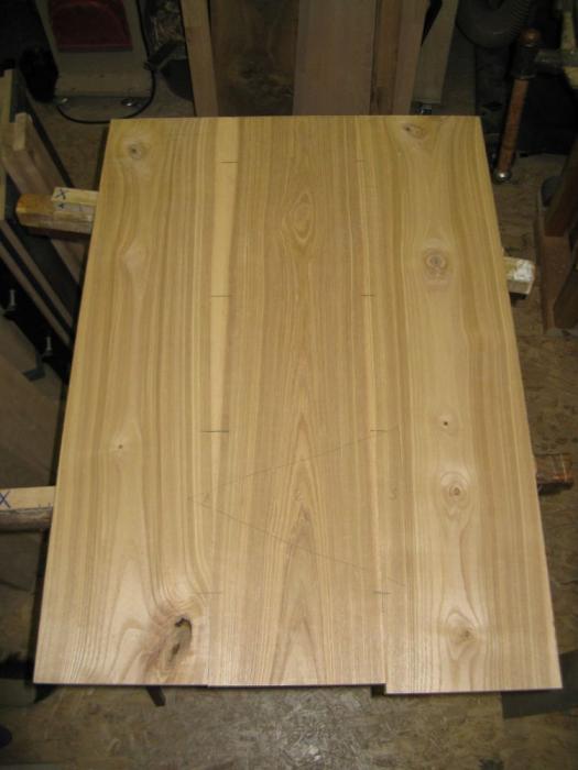

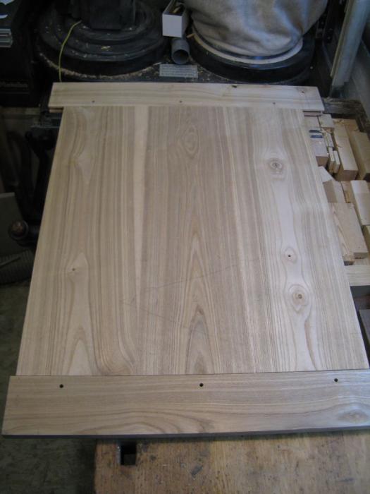

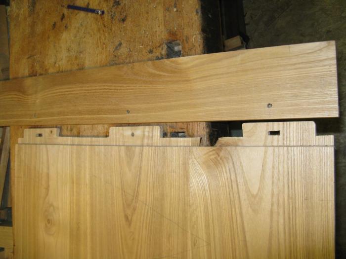

Die Platte erstmalig zusammengesteckt

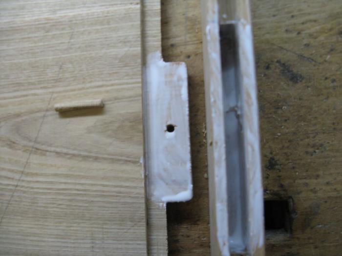

Vor der Verleimung und ohne Dübel, aber mit den Langlöchern.
Die Platte wirkt im Gesamtbild viel harmonischer, als wenn sie aus kleinen Abschnitten zusammengefügt würde
Nun in der endgültigen Größe 59 cm mal 82 cm

guude,
wenn die hirnleiste auch noch richtig verleimt wurde,
wurden hier hervorragend die konstruktiven bedingungen
zur verbindung von längs- und querholz zum geradehalten einer platte
in die realität umgesetzt!
gut holz! justus.

Schöne Platte Uwe, sieht klasse aus!

meinst Du dieses?:
Die Zapfen und die Zapfenlöcher wurden nur in der Mitte verleimt, so das die Bretter in die Querrichtung arbeiten können. Die Zapfen passen gut in die Löcher. Die Perspektive verzerrt ein wenig.

Wenn die Platte arbeitet, wird bei zunehmender Feuchtigkeit sich die Platte doch stärker ausdehnen als die Hirnleisten, dann ensteht doch ein kleiner Absatz. Kann man das umgehen, oder ist dies zu vernachlässigen?

Eine solche Platte aus nur drei Teilen zusamenzusetzen ist natürlich ziemlich gewagt. Es würde mich darum auch sehr interessieren, welche Erfahrungen du damit machst (hinsichtlich Verzug und möglicherweise Reissen). Zumal das ja offenbar nicht drei Kernbretter sind. Gibt es irgendein Bild, das deutlich zeigt wie die Jahresringe in den drei Brettern liegen? Was ich nicht verstehe: Die drei Bretter sind doch miteinander verleimt, werden also über ihre Breite quellen und schwinden wie ein entsprechend breites Einzelbrett. Was hilft es da, sie nur auf einem Teil der Breite mit der Hirnleiste zu verleimen?
Ich bin gespannt.
Beiträge: 1665
Re: Tischplatte aus Eschenholz
so wie Uwe die Tischplatte verleimt hat, kann das Holz sich der wechselnden Luftfeuchtigkeit anpassen ohne das es Risse gibt. Es kann also Zeiten geben in denen die Hirnleisten gegenüber dem Mittelbrett vor oder zurückspringen.
@ Uwe, Du bist auf einem guten Weg, super!
Hallo Johannes,
heißt das, es wird nur der mittlere der drei Zapfen verleimt? Dann verstehe ich das. Allerdings wäre es doch nicht nötig gewesen, die Zapfen schmaler als dei Bretter zu machen, oder?
