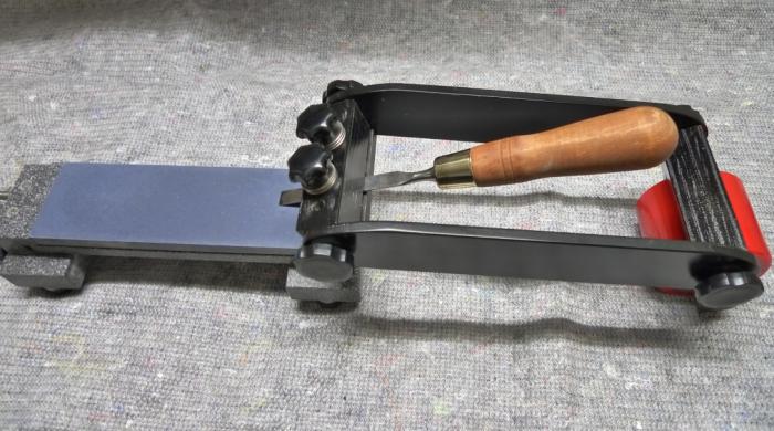

Mit dem Schleifen selbst sollte es keine all zu große Probleme geben. Da ich eine Schleifhilfe mit justierbarem Schleifsteinhalter habe(Bild).
