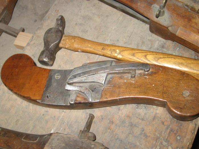

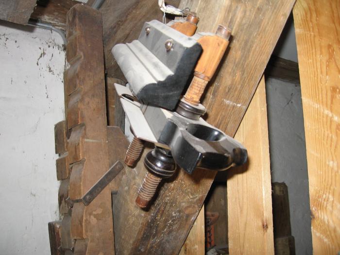

die Old Ladies Leser wissen, wo ich meinen Sommerurlaub verbracht habe: In Museen und Flohmärkten auf Sjaeland (Dänemark). In einem Musseum in Roskilde habe ich diesen Hobel entdeckt.
Offenbar ein Nuthobel. Wenn ich mich richtig erinnere, lag der auf dem Arbeitsplatz der Fassmachers (Küfer?) Das muss in diesem Museum aber nichts bedeuten, die Schränkzange hing auch zwischen lauter Scheren und diversen Zangen.
Nett finde ich den Eisenkeil und die Form, das sieht bequem aus.

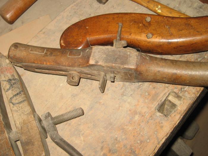

Gleicht daneben noch ein ähnliches Gerät.
Vielleicht weiß ja wer noch mehr dazu.
Wolfgang Jordan
Beiträge: 1356
Re: Werkzeugsommer 2012 in Dänemark: Nuthobel?
Beitrag von Wolfgang Jordan »
Du hast mit beidem recht: es ist ein Nuthobel und er gehört nicht zum Küfer. Es ist ein Wagnernuthobel, in einigen Katalogen mit "Pariser Form" bezeichnet. Bei uns üblich waren andere Formen, nicht minder exotisch aussehend, z. B. der "Schweriner Nuthobel".
Den anderen Hobel würde ich ebenfalls dem Wagner zuordnen, aber habe auf die Schnelle keine Bezeichnung oder Abbildung dazu gefunden. Ich denke, man konnte damit mit verschiedenen Eisen Profile oder auch Nuten hobeln.
Gruß, Wolfgang
Andreas Winkler
Beiträge: 1158
Beitrag von Andreas Winkler »
Hallo Pedder, hallo Wolfgang,
hatte solche Werkzeuge in "Echt" noch nicht gesehen.
Das zweite Werkzeug schaut aus wie ein "Kratzstock", in dem man verschiedene Eisen einspannen kann um geschweifte Werkstücke zu bearbeiten.
Zum ersten Werkzeug - das sieht aus wie der französische Stellmacher-Nuthobel (guimbarde de carrossiers bzw. bouvet à plat) aus "The Wooden Plane" von John Whelan.
Es wurde benutzt, um dünne Nuten an geschweiften und gebogenen Stellen anzuhobeln. Bemerkenswert der eiserne Keil und die Spanbrechkante, finde ich. Um bei einem gebogenen Werkstück nicht gegen die Faser (also "ins Holz hinein") arbeiten zu müssen, soll es das Werkzeug in rechter und linker Ausführung gegeben haben. Wahrscheinlich hat es ein gewisses Maß an Übung gebraucht, um damit arbeiten zu können. Auch scheint mir der feste Anschlag, der ja nur ein vorgegebenes Maß der Nut von der Werkstückkante aus zuläßt, etwas seltsam. Vieleicht aber auch nur ein Denkfeher meinerseits, evtl. ergibt sich die Benutzung auch von alleine, wenn man das Teil in der Hand und ein gebogenes Stück Holz vor sich hat.
Mehr kann ich dazu leider auch nicht sagen.
Eine Suchmaschine ergibt noch folgendes:
http://img26.xooimage.com/files/1/c/1/steiner_1906_seit...chweriner-459aa1.jpg
von dieser Seite:
http://outils-anciens.xooit.fr/t33-Les-bouvets-de-carrossier.htm?start=30
Auch interessant:
http://outils-anciens.xooit.fr/t33-Les-bouvets-de-carrossier.htm?start=60
Gruß, Andreas
Beitrag von Bob »
[In Antwort auf #132813]
das wunderbare Museum in Roskilde habe ich auch schon zweimal besucht.
Der obere Hobel könnte zur Herstellung von Fässern gedient haben, um eine umlaufende Nut zum Einsetzen des Bodens zu hobeln.

Besonders hübsch fand ich das Lineal mit Griff zum Furnier zuschneiden und den Nuthobel, der hinten an einem Deckenbalken hing.

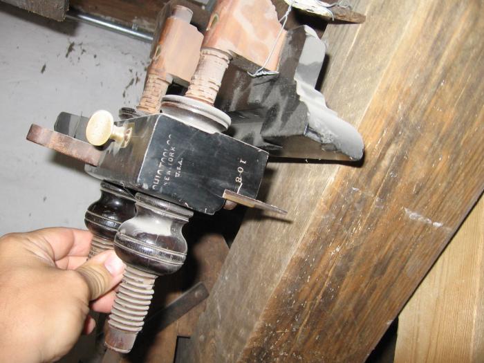

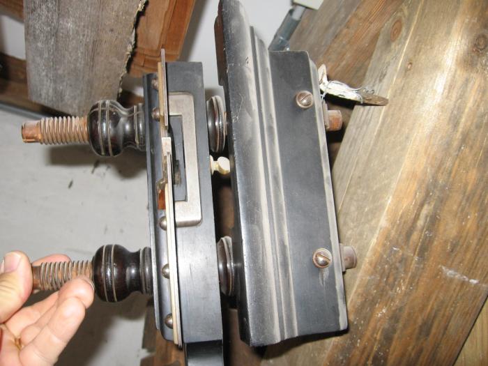

Beiträge: 5840
Werkzeugsommer 2012: Nuthobel Ebenholz *MIT BILD*
Hallo Bob,
herzlich Willkommen auf der leisen Seite des Holzwerkens!
Besonders hübsch fand ich [..] den Nuthobel, der hinten an einem Deckenbalken hing.
Den?
Kennst Du noch weitere interessante Museen dieser Art?
Leider nein, so was kenn ich selbst nicht. Aber aufgrund meiner Blogbeiträge wurde mir ein Holzmuseum der Firma Riva 1920 in Cantù, Italien empfohlen und das „Maison de l´Outil“ im französischen Troyes.
Über beide gab es Aretikel in der BM.
Bob
Beiträge: 36
Registriert: Mi 2. Jan 2019, 10:29
Re: Werkzeugsommer 2012: Nuthobel Ebenholz
Beitrag von Bob »
ja, genau der. Als ich da war, ist wohl gerade vorher mal abgestaubt worden, da sah er noch etwas imposanter aus. Was mag das für eine Holzart sein? Ebenholz?
Bob
Beiträge: 5840
Re: Werkzeugsommer 2012: Nuthobel Ebenholz *MIT BILD*
Hallo Bob,
ja, ich denke, das ist Ebenholz. Der war leider s fest, dass ich ihn nicht vernünftig aufs Bild bekommen habe. Vielleicht auch ganz gut.

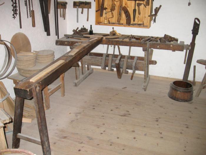

Ich habe übrigens (auf der vergeblichen Suche nach dem von Dir beschriebenen Lineal) meine Bilder noch einmal durch gesehene: die Hobel lagen wirklich auf dem Platz des Küfers.

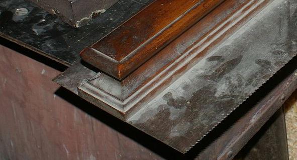

Beiträge: 5840
Das "Lineal" (XXL Furniersäge) *MIT BILD*
Bob hat mir das Bild des "Lineals" geschickt.
Es scheint mir eher eine riesige Furniersäge zu sein.

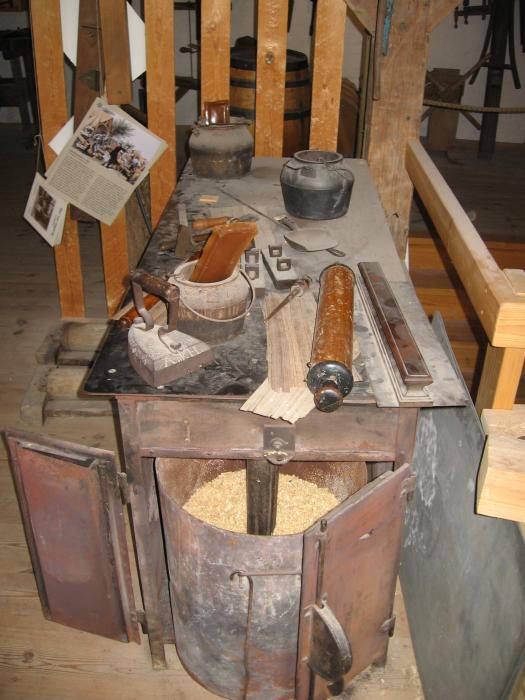

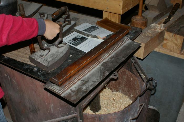

Ich habe übrigens doch noch ein Bild gefunden, auf dem sie zu sehen ist, allerdings galt mein Interesse eher dem Leimofen:
Beiträge: 5840
Re: Das "Lineal" (XXL Furniersäge) detail *MIT BILD*
Ich habe noch einmal den Ausschnitt vergrößert, sodass man die Bezahnung erkennt:
Beitrag von Bob »
Die dort gebräuchlichen Anreissmesser haben den Schwedenstahl berühmt gemacht, dem haben eben auch ein paar Zähne am Lineal nichts ausgemacht!
Nein ernsthaft, an die Zähne konnte ich mich nicht erinnern. Die Frage ist natürlich, wozu diese Säge eingesetzt wurde. Auffällig ist ja, dass die andere Seite auch verzahnt ist, aber in geringerem Abstand zum Griff. Möglicherweise wurde eher das Werkstück an der Säge entlanggeführt. In der Art habe ich mal den Schlitz für das Blatt einer Rückensäge hergestellt. Mit dem Furnieren kenne ich mich nicht aus. Normalerweise werden da kurze Sägen mit gekrümmter Schneide verwendet.
