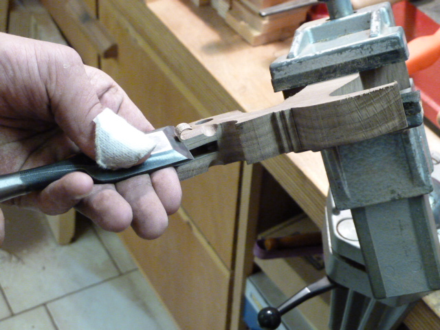

Es gibt auch durchaus Arbeiten, wo man die größtmögliche Schärfe einfach braucht, um nichts kaputt zu machen. Bei mir ist das Abstechen von Wangenfasen an Sägegriffen so ein Ding. Bevor ich da rangehe, geht der Beitel über den Abziehstein und das Leder, egal wie scharf er sich anfühlt.
http://4.bp.blogspot.com/-88bJrMf9X6k/T3-_tnnkXWI/AAAAAAAACEc/8M0VTSt7rPc/s1600/P1020441.JPG
