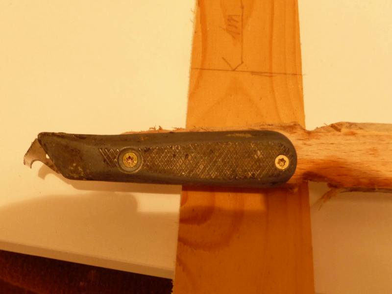

Bei den letzten Renovierungsarbeiten kam nun das Treppenhaus dran, Treppe und Flur neu belegen, dazu musste aber erst der seit 40 Jahren liegende Belag entfernt werden, die ersten Versuchen waren ernüchternt, der Kraftaufwand war beträchtlich, ich kam bald zu dem Schluss nur ganz schmale Streifen abzuziehen, bei größeren Breiten meldeten sich meine Bandscheiben, der dadurch erforderliche Aufwand beim Schneiden war die nächste Hürde, ich ging hin schraubte ein Teppichmesser an einen alten Schaufelstiel, das ging zwar schon besser, aber das Messer schlupfte immer wieder aus dem Belag und beim herunter drücken meldete sich auch wieder mein Kreuz, ich schnitt also an den Stiel eine kleine Kerbe und meine Frau drückte während meinem Ziehen mit einer Latte das Messer nach unten (die Kerbe wegen dem Abrutschen), durch leichtes drehen am Stiel konnte man die Richtung gut steuern.

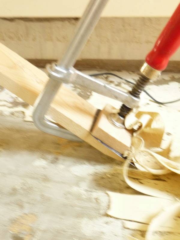

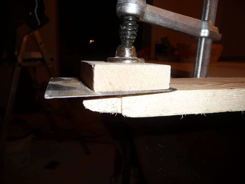

Dann das nächste Problem, der Schaumgummirücken an dem Belag blieb überwiegend am Estrich kleben, keine Ahnung wie das der Fachmann macht, ich ging hin und befestigte eine Malerspachtel an einem Brett, um damit dem Gummi zu Leibe zu rücken, das ging ansatzweise, aber der Spachtel war zu dünn, er verbog sich nach kurzer Zeit, so suchte ich etwas stärkeres und entschloss mich an einer alten Maurerkelle das vordere Teil abzuschneiden, diese schärfte ich dann mit Schleifstein und Wasserstein, spannte dann das Teil auf ein Brett, am anderen Ende ein Querbrett zum besseren drücken und schon ging es prima.
Der erste Schnitt ins Volle war etwas beschwerlich, später nahm ich nur noch die halbe Breite.
