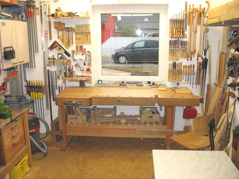

Bild 3: Hobelbank vor dem Fenster mit Blick nach draussen. Die Bank steht auf dem oben beschriebenen OSB- Boden. Damit sie nicht herumrutscht, sind zwei mit elastischem Material (Stücke einer Iso- Matte) beklebte Abstandshalter, der linke winkelförmig, an die Wand gedübelt. Die meisten Werkzeughalter sitzen nicht direkt auf dem Putz, sondern sind auf weiss gestrichene OSB- Plattengeschraubt, die mit Abstandshaltern an die Wand gedübelt sind.

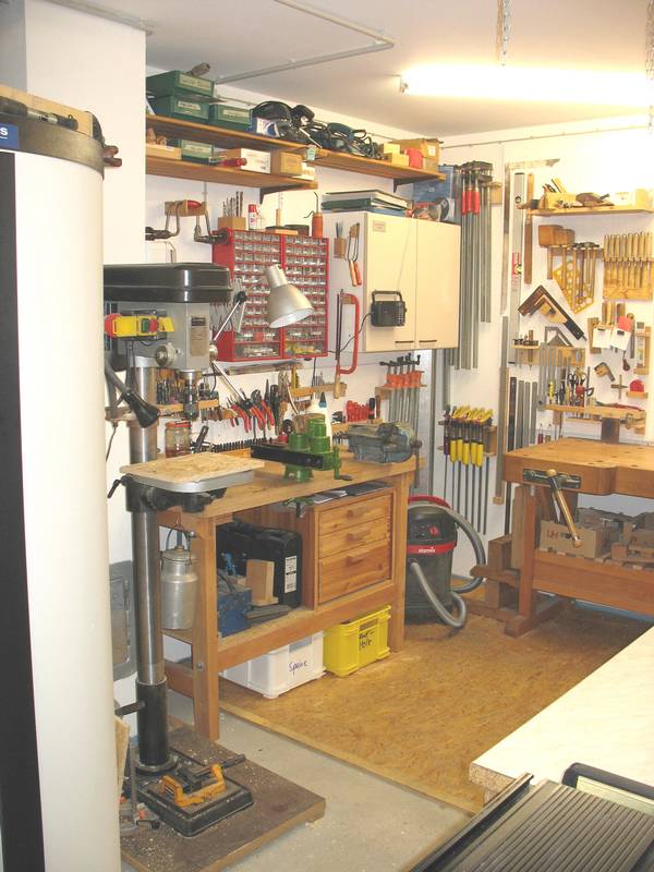

Bild 4: Werkbank (Eigenbau mit 50mm- Multiplex- Platte) und Bohrmaschine (taugt nix). In den grünen Tischlerschraubstock wird auch die Halterung für die Sägenfeilkluppe geklemmt. Darüber die Scherenleuchte zum Sägenfeilen. In dem Küchenhängeschrank sind Schrauben, Dübel usw. Am linken Bildrand der Wärmespeicher (750l, 1m Durchmesser)

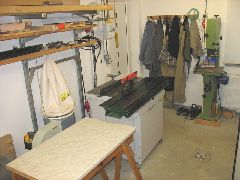

Bild 5: Kreissäge (Logosol PS 315 mit kurzer Führungsschiene für den Längsanschlag) und Absaugung dazu. Der "Tisch" ist ein Stück Küchenarbeitsplatte auf zwei Böcken; ideal zum Leimen usw, ist sehr gut plan und immer leicht zu reinigen. Die Bandsäge ist bisher selten gebraucht worden.

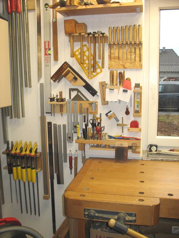

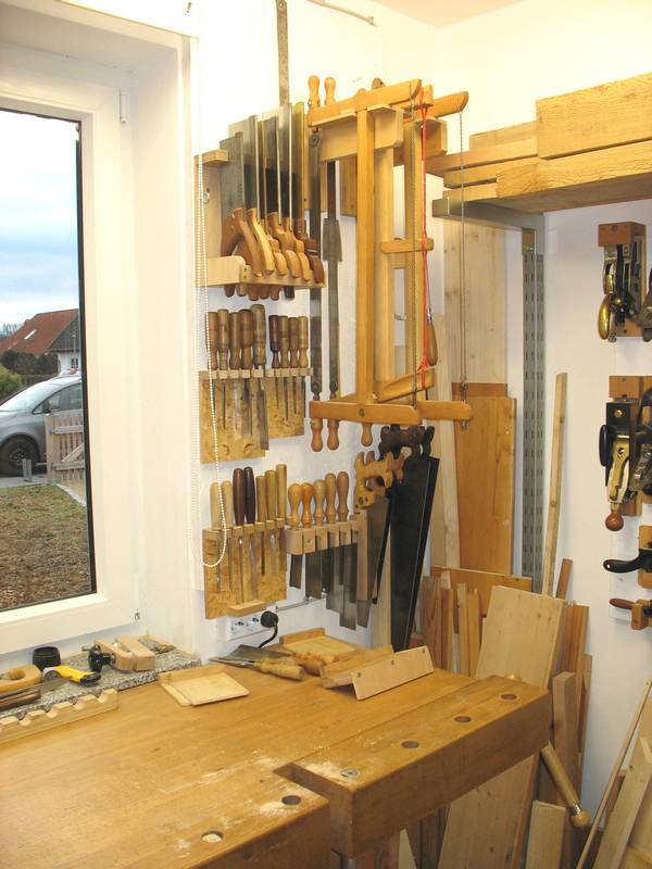

Bild 6: aufgehängte Werkzeuge links hinter der Hobelbank
Bild 7: aufgehängte Werkzeuge rechts hinter der Hobelbank
Bild 8: aufgehängte Werkzeuge rechts an der Wand

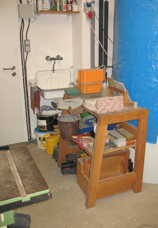

Bild 9: Der bekannte Schärfplatz, neben dem Waschbecken, das ist noch etwas unordentlich dort....

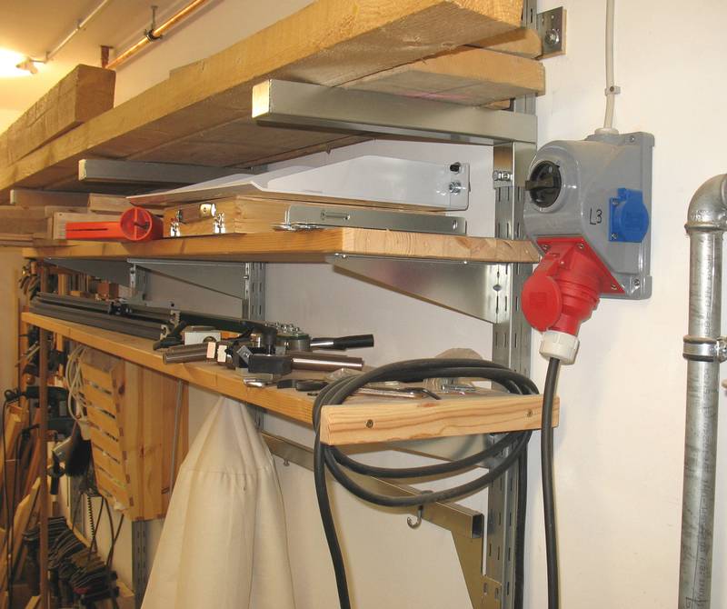

Bild 10: Ein Detail zu meinem "Kragarmregal" (an der langen Wand über der Kreissäge) wo ich längeres Holz usw. in der Werkstatt lagern kann. Das Regal besteht aus etwas abgeänderten Elementen des Systems Broder (schwedisches Möbelhaus), die vierkantigen Kragarme sind eigentlich die Fußwinkel des Systems. Die Wandschienen stehen unten auf dem Estrich auf, die je 2 Dübel(oben) tragen nicht die Last sondern hindern das Regal nur daran, von der Wand wegzukippen. Daneben der Netzschalter für die Kreissäge: Es beruhigt, die separat abschalten zu können wenn man z.B. das Blatt wechselt..

Ein Hobelbankplatz direkt an einem Fenster ist optimal, Tageslicht durch nichts zu ersetzen.
