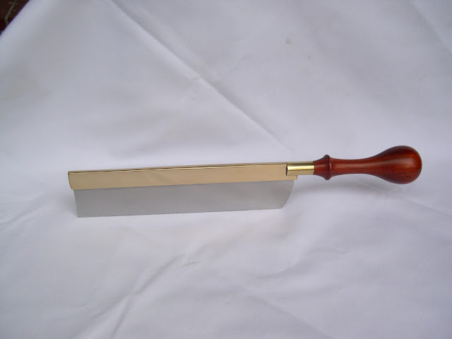

einige werden sich noch an Klaus neue Feinsäge erinnern. Wenn nicht, hier ist der link: http://www.woodworking.de/cgi-bin/forum/webbbs_config.pl/noframes/read/52807
Alex, Klaus und mit hat die so gut gefallen, dass wir eine weitere gemacht haben:
Das ist also meine neue Feinsäge in Padouk und Messing
Blattlänge 200mm,
Schnitttiefe 28mm,
Blattstärke 0,3mm,
Bezahnung 18 TPI rip
Alex hat den Griff gedrechselt und die neue Zwinge geformt:
Die Zwinge von unten:
Jetzt ist noch Alex dran und dann die, die auch wollen, der Reihe nach. ;o)
Philipp

Wie immer äußerst schön, wenn auch mir persönlich diese Griffform nicht so liegt.
Den abrupten Übergang von Zwinge zu Rücken könntet Ihr ja nochmal überdenken, vielleicht steigt Ihr ja nocheinmal in die Messinggießerei ein...?
Viele Grüße, Philipp

eine sehr schöne Säge. Wenn es kein Betriebsgeheimnis ist - wie sind Zwinge, Blatt und Rücken miteinander verbunden?

wirklich eine wunderbare Säge, da wird man direkt neidisch :DD ,
aber zur Griffform, ob sie mir liegt weis ich nicht aber gefallen tut sie mir persönlich nicht so , ich finde sie ist vorne zu schmal und das Ende ist zu rund, mir würde ein sanfterer Übergang vom vorderen zum hinteren Ende besser gefallen ;) aber wenn der Griff zum sägen besser liegt dann nehm ich natürlich alles zurück.

Hallo Philipp,
bei den Stückzahlen lohnt es nicht, mit der Gießerei anzufangen und aus dem Vollen zu drehen bietet sich bei den Rohstoffkosten auch nicht an.
Die Griffform mag ich persönlich sehr. Aber wir sind da für Anregungen offen.

vielen Dank! And den Rücken ist eine Angel angefeilt, die in den Griff reicht. um den Übergang harmonischer zu machen, hat Alex Griff und Zwinge noch ausgeklinkt. Und schließlich wird alles verklebt.

Hallo Lukas,
vielen Dank für das Lob. Die Griffform ist eine traditionell englische. Ich mag sie sehr. Die Kugel liegt mittig in der Hand und das Griffgefühl ist völlig anders, als beim bekannten deutschen Griff. Schwer zu beschreiben, man muss das mal gefühlt haben.

ich finde die Säge sehr gelungen. Sie sieht richtig edel aus und ich wäre froh so eine Werkzeug zu besitzen.
Respekt..... Respekt meine Herren.

wunderbar, wunderbar, wunderbar. In nicht allzu ferner Zeit kann ich mir die Säge auch leisten und dann melde ich mich rechtzeitig. Ich mag nämlich die Griffform sehr.

Na dann Pedder, dann nehm ich alles zurück ;) ich werde mir in nächster Zeit mal so einen Griff drechseln, der macht sich bestimmt auch für meine Sägefeilen gut :D
