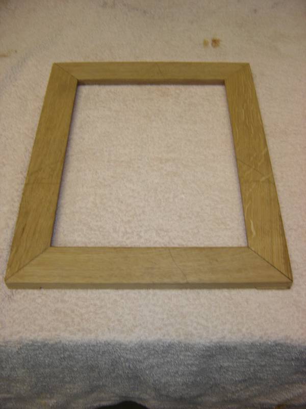

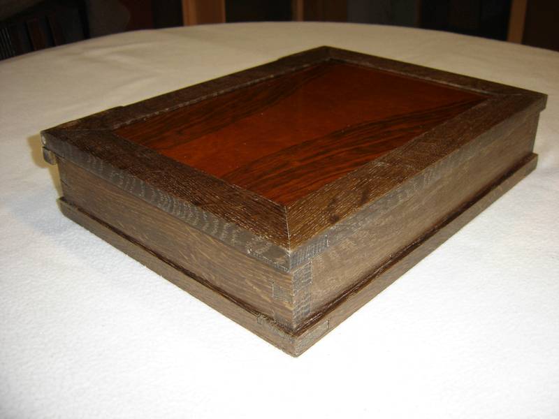

Hallo an Alle,

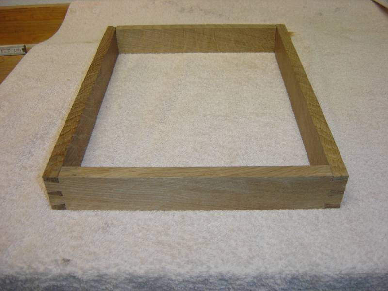

neben meinen nützlichen und praktischen Projekten denke ich mir auch immer etwas aus, was ich nur zu meiner Freude baue.
Diesesmal ist es eine Kasette geworden, aus Eiche und anschliesend geräuchert und es mußte auch wieder Schellack mit im Spiel sein sowie kein Metall verwendet werden.
Die Kasette hat die Maße 35x27cm und ist 7,5cm hoch, verwendbar als Bilderkramkiste oder für Familiendokumente oder was auch immer. Es passt genau das A4 Format rein.

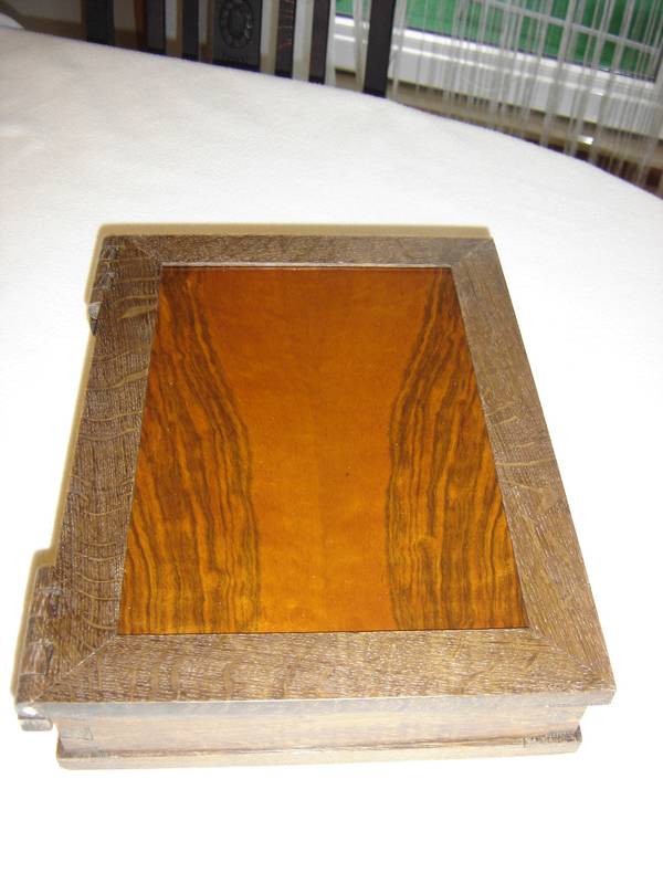

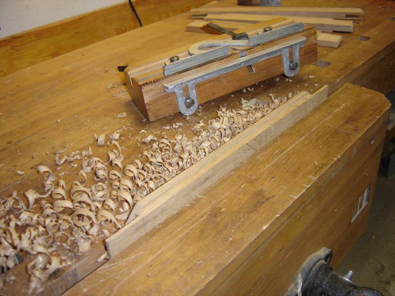

Der Boden und der Deckel bestehen aus Rahmen mit Füllung. Die Rahmen sind mit Schlitz und Zapfen, vorn auf Gehrung abgesetzt und mit 2/3 Falz ausgeführt.

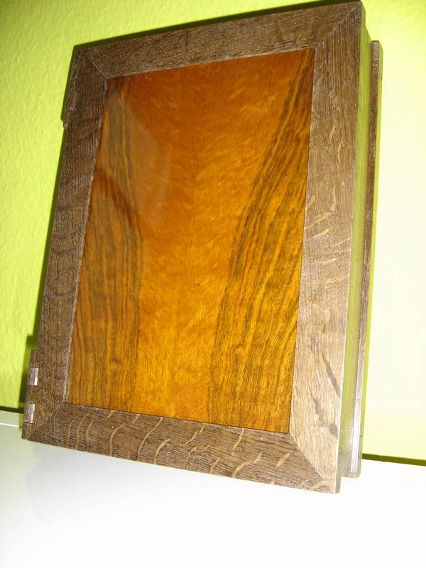

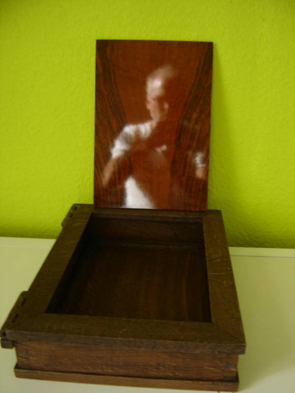

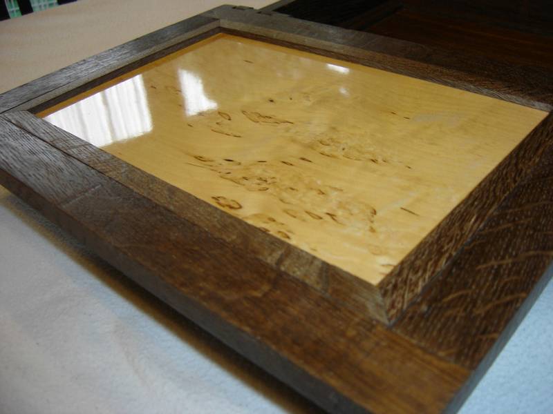

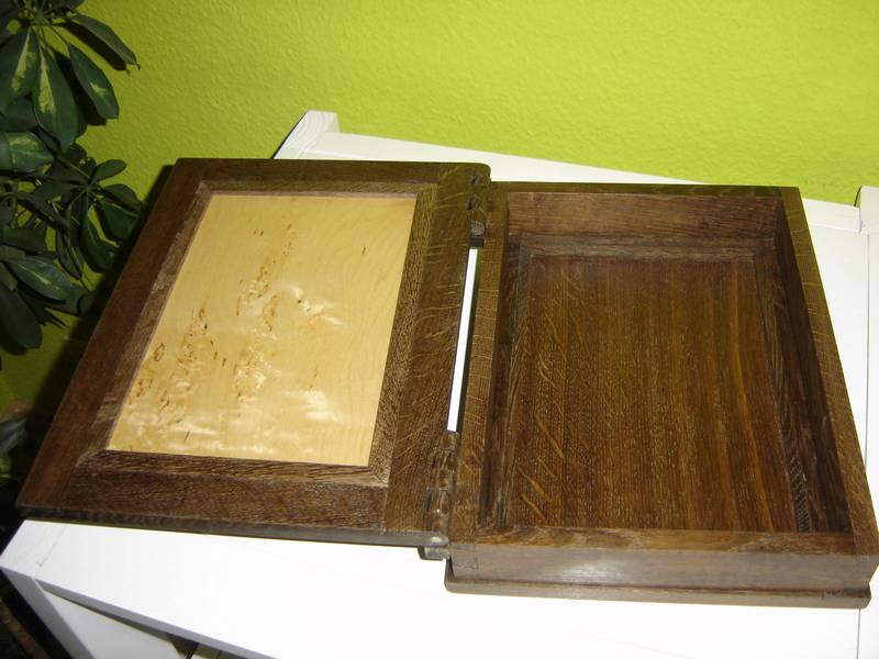

Im Boden befindet sich mit Eiche furniertes Sperrholz, im Deckel habe ich die Außenseite mit Nußbaum und die Innenseite mit Birke Maser furniert. Ich wollte einen Überraschungskontrast wenn man den Deckel aufmacht.
Diese Furniere wurden mit Schellack poliert. Alleine für diese 2 kleinen Flächen habe ich mir 5 Wochen Zeit gelassen.

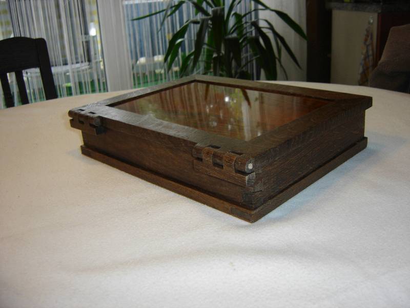

Der Korpus ist mit Schwalbenschwanzzinken zusammengefügt.
Ganz sauber sind mir die Verbindungen noch nicht gelungen, aber ich übe ja noch.
Da ich kein Metall verwenden wollte entstanden wieder Holzscharniere.
Die Oberfläche ist einmal mit Leinölfirnis geölt und nach Trocknung und Zwischenschliff mit Antikwachs gewachst und mit der Bürste poliert. Dadurch wirkt das Teil gealtert und nicht wie neu.
Viel Spaß beim anschauen und
liebe Grüße Uwe

toll!
das ist ein schönes Kästchen geworden. Und das Schlaack finis glänzt ja irre. Ich habe lang überlegt, ob es Glas ist.

das ist wirklich eine sehr schöne Schatulle, die viele klassische Holzverbindungen in sich vereint. Auch die Holzscharniere unterstreichen den rustikalen Charakter der Eiche.
Für meinen Geschmack hätte ich die Füllung im Deckel aufrecht verlaufen lassen, aber das ist Geschmacksache und soll keine Kritik sein.
Wogegen die Schellackpolitur sehr professionell ausgeführt worden ist. Hast du einen Ballen benutzt?
Tolle Arbeit!!!
LG Udo

Lieber Pedder,
vor kurzem habe ich gelesen, dass das größte Kompliment welches man einer Schellackpolitur, und damit dem Hersteller, machen kann, ist, dass man es mit Glas vergleicht oder dass es wie unter Glas aussieht. Danke für das Kompliment.
Liebe Grüße Uwe
