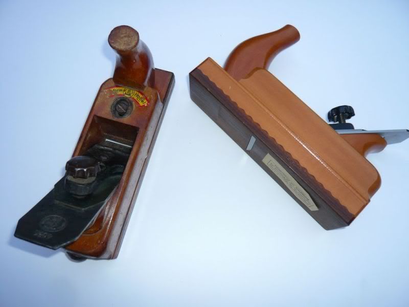

gestern abend habe ich einen Holzhobel abgerichtet. Wider besseres Wissen habe ich dabei das Hobelmesser nicht eingespannt. Mit einem derart heftigem Fehler habe ich allerdings nicht gerechnet, die Hobelsohle ist auf Höhe des Messers 1,4mm konkav. Glücklicherweise hat der Hobel ein verstellbares Maul, sodaß sich der Fehler korrigieren läßt.
Es macht sicher Sinn, den Hobel bei Nichtgebrauch zu entspannen.

nach dem Frevel mit dem Bandschleifer habe ich mir nun den Hobel doch einmal näher betrachtet. Aufgrund des Ulmia Hobelmessers habe ich ihn bislang für einen Ulmia Reformputzhobel gehalten, der gelbe Aufkleber identifiziert ihn jedoch als Esslinger & Abt, Laupheim.
In meinen Beständen findet sich jedoch auch ein Ulmia, offensichtlich relativ alt, jedoch in unbenutztem Zustand (Aufkleber auf der Sohle).
Eigentlich würde ich den gerne entlacken (Birnbaumholz) und wachsen. Bislang habe ich ihn nicht benutzt, weil ich den Originalzustand erhalten wollte ;-(
Begehe ich schon wieder einen Frevel, wenn ich ihm die Jungfräulichkeit nehme?
Eigentlich brauche ich keine zwei gleichen Hobel.

ich würde den Hobel nicht entlacken. Der Originallack bietet immerhin einen Guten Schutz gegen Feuchtigkeit und Schmutz. Wenn es Dir beim Anfassen also nicht zu wider ist, dann lass es so, wie es ist.
Das Entlacken nehme ich nur dann vor, wenn ein Hobel sehr zermackt und verkratzt ist. Bis jetzt habe ich dann einfach geölt, auch wenn das Holz dann sehr angefeuert wird.
Meinst Du wirklich, dass Du nicht die zwei Hobel brauchst, auch wenn es der gleiche Typ ist?
Ich habe manche Hobel doppelt und sehe es immer wieder als Vorteil an.
Auch wenn Du den Hobel nicht nutzen solltes, und irgendwann vielleicht veräußern möchtest ist es wohl besser, wenn er möglichst im Originalzustand ist.
Ps. es sieht so aus, dass ich den gleichen Ulmia habe - ein sehr schönes Werkzeug. Aber der ECE Primus Reformputzhobel (ebenfalls mit Pockholzsohle), den ich vor Kurzem auf einem Flohmarkt fand, gefällt mir noch mehr.

ich würde im Gegenteil das Entlacken vornehmen, solange noch keine Macke drin ist, dann geht das viel leichter nämlich mit Azeton.
Der originalzustand bringt dich wahrscheinlich erst in 100 Jahren wiirtschaftlich weiter. Ob sich das für Dich lohnt?
