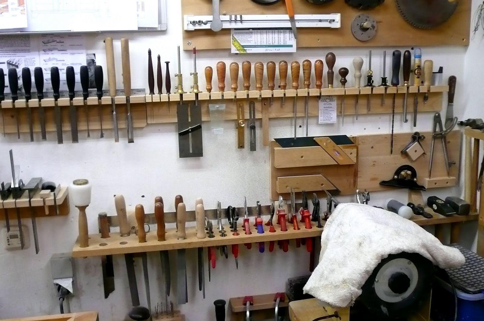

da ich beide Modelle besitze, kann ich Pedder zustimmen. Das Titemark liegt einfach besser in der Hand und erscheint wertiger. Es ist ein wenig, wie mit Euren Sägen. Neben der guten Funktion sehen sie auch noch gut aus. Dies ist in meinen Augen ein nicht zu unterschätzender Faktor bei uns Hobbywerkern.
Zu der Feineinstellung: die finde ich wichtig und möchte sie nicht missen.
http://4.bp.blogspot.com/_pNrHOK1GoT4/TTbzzXz-Z0I/AAAAAAAABNY/Mj53Y2h1eww/s1600/P1060136.JPG
Bernhard
