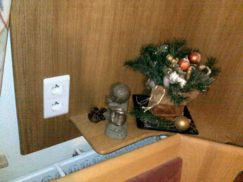

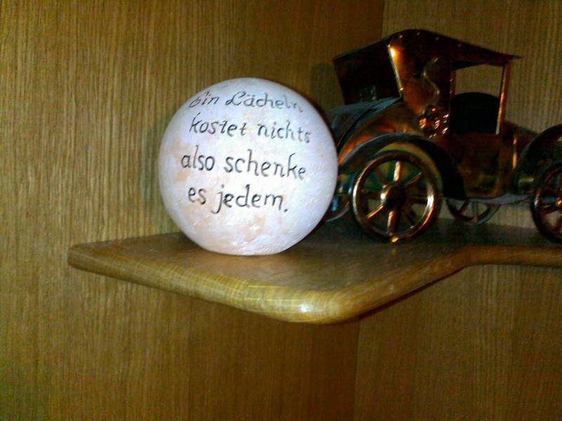

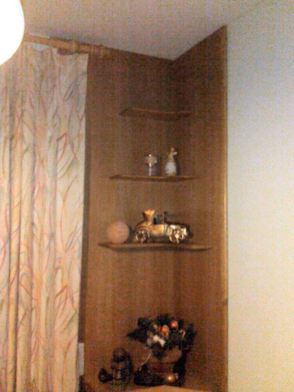

Da das Regal direkt neben dem Küchentisch ist und für den Toaster und ähnliches gebraucht wird wollte ich eine widerstandsfähigere Oberfläche haben.
Habe das Ganze jetzt komplett mit OSMO gemacht.
Das Regal ist aus Eiche furniert als Rückenteil.
die Bretter sind aus Eiche massif, geschweift ausgesägt und in der Höhe verjüngt. Das heisst das erste Brett ist zB 40 cm das nächste 35, 30 etc ...
Die Bretter sind "eingenutet". Wollte eigendlicht mit einer Schwalbe nuten, hatte aber einen Fäser der nur 6-8mm war, so habe ich es dann gerade gemacht.
das wird denn beim nächsten mal gemacht.
Hier ein paar Bilder :
PS: das ist schon das 2. von der Sorte. Das erste letztes jahr war zwar gut .... aber
SPIEGELVERDREHT !!!
da könnte man sich in den Ars.... beissen
