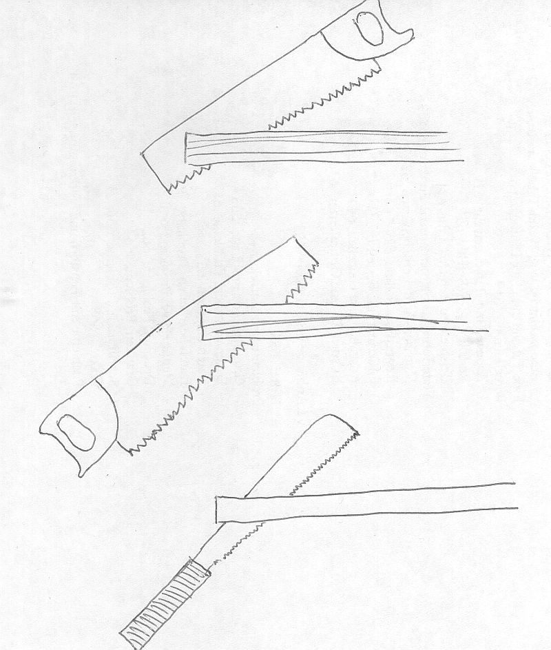

stelle Dir ein Brett vor, welches mit einem normalen Fuchsschwanz abgelängt wird. Zu beachten ist dabei unter welchem Winkel und in welche Richtung die Zähne ins Holz eintauchen. Man wird wohl schon alleine aus dem Bauch heraus nie den Fuchsschwanz so halten, dass die bezahnte Sägekante senkrecht zur Holzoberfläche steht. Man hält die Säge also flacher, weil man das Gefühl hat dass es dann sanfter vonstatten geht.
Bei einer Japansäge, welche so gehalten wird wie in dem Film, tauchen die Zähne nicht in diesem flachen Winkel ein, auch nicht unter 90°, sondern eben noch steiler (so bezeichne ich das).
Und eben das meinte ich mit "analog zum Hobeln gegen die Faser".
Ich hoffe, man kann einigermassen nachvollziehen was ich damit meine.
Gruß, Rafael

es tut mir leid, ich kann es nicht nachvollziehen. Wenn ich Fasern ablänge gibt es kein mit und gegen die Faser. Und auch die EIntauchwinkel sind nicht wirklich unterschiedlich, sondern nur gespiegelt. Die Zugsäge taucht halt von hinten unten in den Schnitt ein. Bei Rip würd ich es verstehen, aber bei cc geht das über meinen bescheidenen Horizont hinweg.

Im kapitel 2.2 gibt es das Bild 3. So wie es auf der kleiner Darstellung gezeigt ist hält wohl jeder seinen Fuchsschwanz. Und nun stelle man sich vor, der Griff der Säge ist nicht oben rechts, sondern unten links und man schiebt beim Sägen aufwärts. Das würde, glaube ich, kein mensch machen. Eine Japansäge, die wie in dem Video gehalten wird, sägt aber genau in diese Richtung.
Und mir erscheint es etwas natürlicher die Japansäge dann so zu halten, dass der Griff unten links ist.
Jetzt habe ich doch mal eine kleine Skizze angefertigt, damit ist es (glaube ich) ganz gut erklärt.
Gruß, Rafael

aber jetzt zeichnest Du (sehr anschaulich!) wieder Schnitte längs zur Faser. Mir gíng es doch um Ablängschnitte. Nach den meisten mir bekannten Anleitungen wechselt man übrigens den Sägewinkel gern mal. Auch in die Senkrechte. Zum Auftrennen von Balken ist das perfekt.
