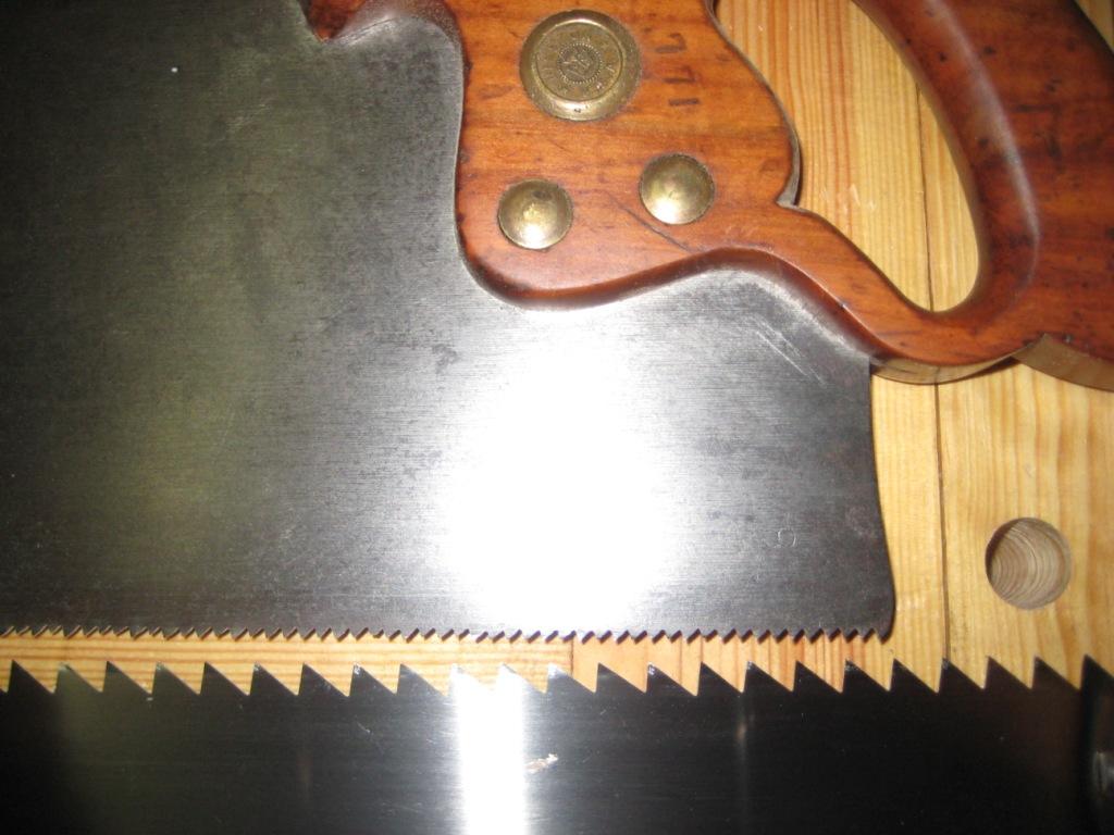

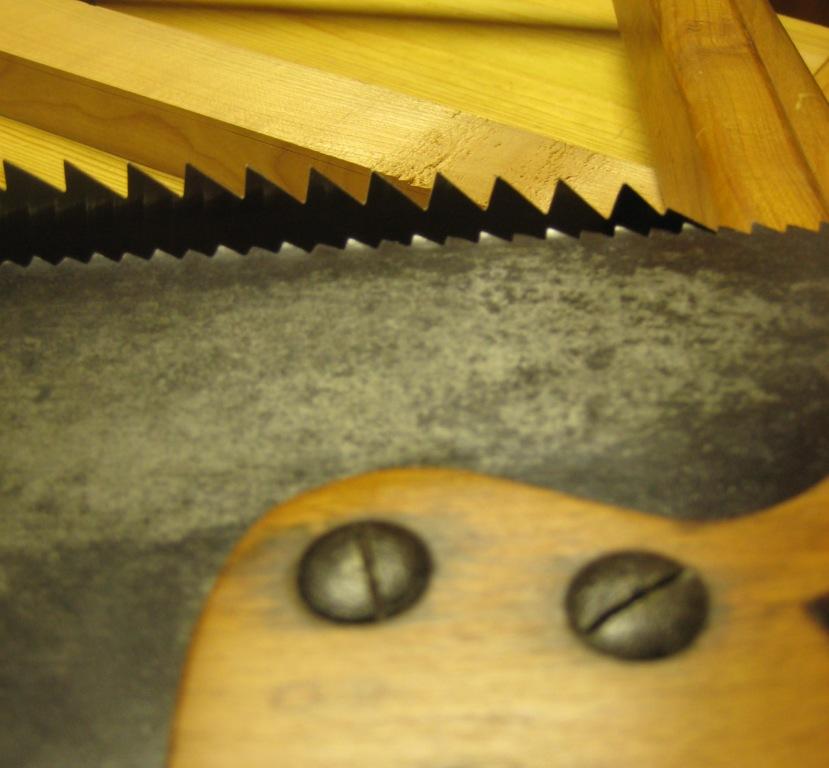

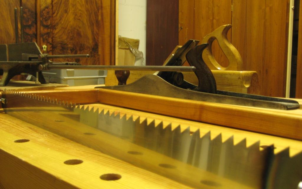

2,5 tpi
Beitrag von Philipp »
So, hier kommen nun ein paar Bilder.
Hier im Vergleich zu einer Disston mit 5 tpi.
Und hier im Vergleich zu einer Disston mit 8 tpi.
Der Zahnbrustwinkel ist übrigens irgendwo zwischen 8 und 10°, also nicht übermäßig steil.
Viele Grüße, Philipp
