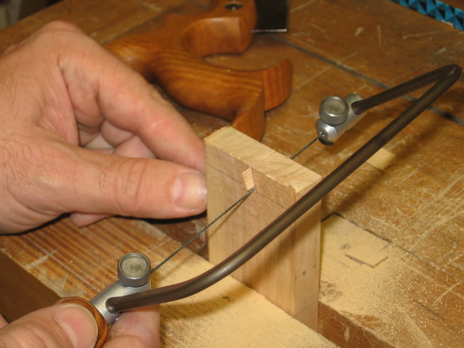

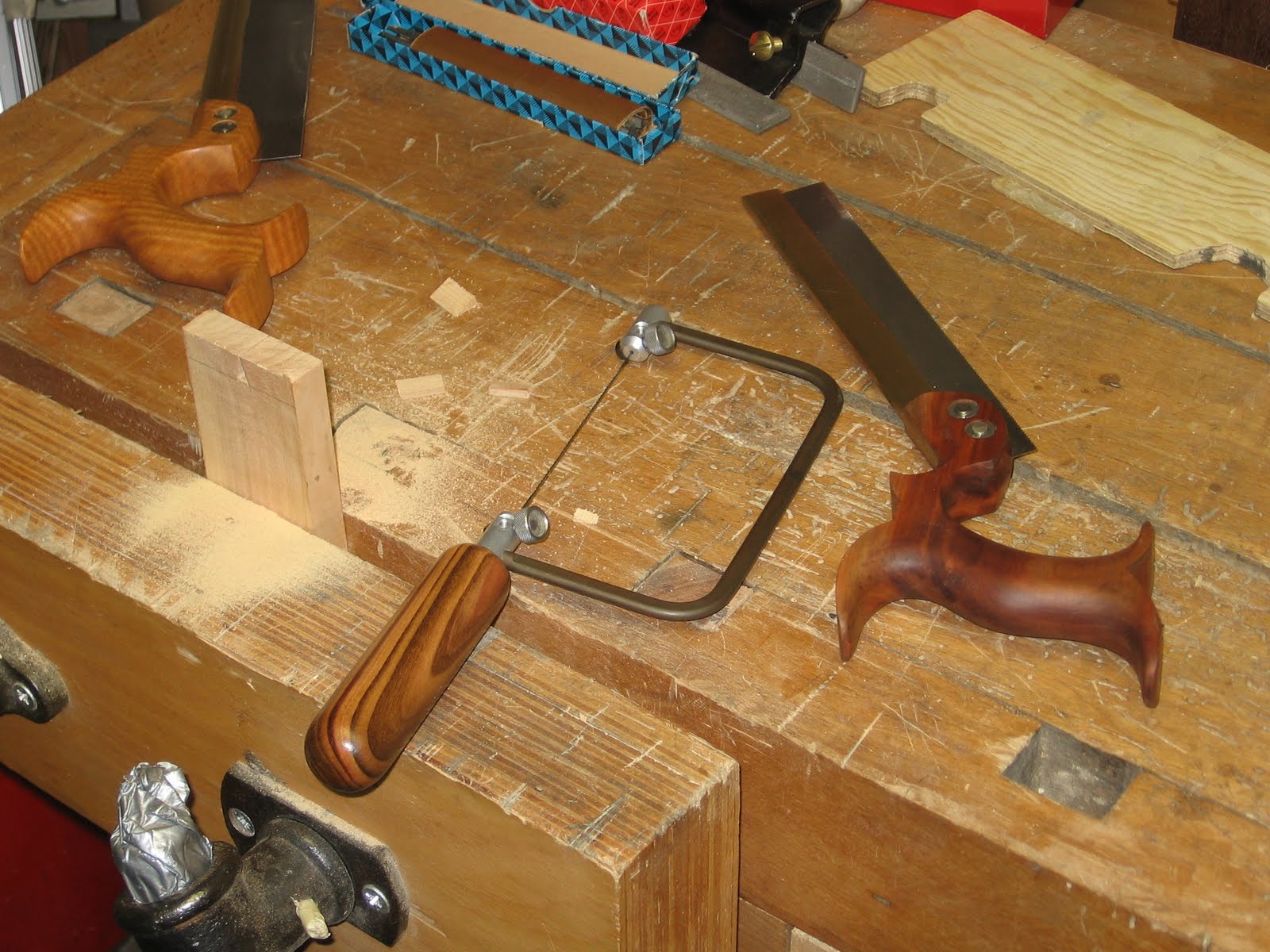

Nachtrag 2: Grobet Laubsäge
Verfasst: Di 21. Sep 2010, 19:45
von Alexander Tausch
[In Antwort auf #127570]
Bernhard hat es ja schon beschrieben: ich benutze meine Grobet Laubsäge (das kleine Modell von Dieter) zum Aussägen der Zinken-Zwischenräume. Bislang habe ich immer das Blatt mit der Zange an den Enden etwas verdreht, so dass der Bügel beim Aussägen nicht im Weg ist.
Kürzlich habe ich dann einfach für die beiden Schrauben, die das Sägeblatt halten, ein neues Gewinde geschnitten (M4) und entsprechende Auflageflächen gefeilt, so dass das Blatt nun "gedreht" eingespannt werden kann. Alles in allem ein schneller Umbau, funktioniert super.
Schöne Grüße,
Alexander
Re: Nachtrag 2: Grobet Laubsäge
Verfasst: Di 21. Sep 2010, 21:09
von Klaus Kretschmar
Hallo Bernhard, Alex und Pedder,
schöner Bericht von einem interessanten und sicher auch lustigen Tag. Die hier gezeigten Ergebnisse sprechen für sich.
Alex, Kompliment zur Idee, die Grobet zu verbessern. Auch die Ausführung gelang toll! Damit wurde die grösste (und vielleicht einzig wirkliche) Schwäche der Grobet wirksam beseitigt. Steht ab sofort in meinem Pflichtenheft :-).

Alex, der Umbau ist klasse.

Und wisst Ihr, was mir am besten gefällt? Die Verbesserung der kleinen Grobet- Laubsäge. Bin ich leuder, leider nicht drauf gekommen, ich habe mir stattdesen, um eine ausreichende Ausladung zu erhalten, die Pebaro- Laubsäge zugelegt. Auch ein richtig gutes Werkzeug, aber viel unhandlicher :-((
