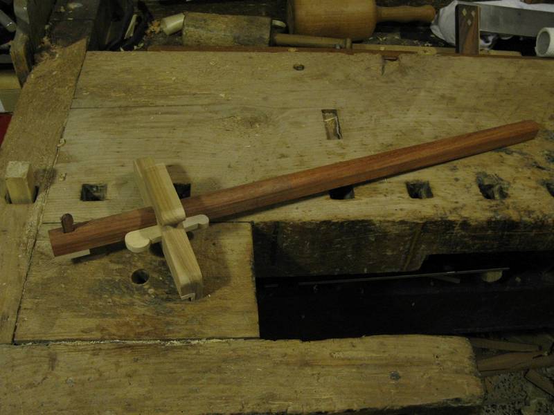

vor einiger Zeit wurde hier ein tolles selbstgebautes Streichmaß vorgestellt. Ich hatte damals bereits selbst begonnen ein Streichmaß zu machen. Allerdings ein ausgewachsenes. Ich brauchte eines mit großer Reichweite um auch breitere Bretter in der Breite anreißen zu können.
Hier nun erstmal die Bilder:
Der Körper (oder wie man das bei Streichmaßen nennt) besteht aus Kirsche, der Arm ist Padauk und die Keile und Belege sind Weißbuche. Eigentlich waren das alles Reste, die sich so angesammelt hatten. Das Messer ist aus einem alten Stichsägeblatt geschliffen. Was noch fehlt, ist der letzte Schliff und ein Finish.
Hier meine Frage: Ich habe mit Padouk bis jetzt wenig gearbeitet. Da das Holz sehr offenporig ist, frage ich mich, was man am besten verwendet um diese zu füllen? In englischen Blogs und Foren wird für das Werkzeugfinish häufig Schellack verwendet, was ich irgendwie übertrieben finde. Auch habe ich mich bis jetzt noch nicht mit Schellack beschäftigt. Was könnt ihr empfehlen?
Schöne Grüße,
Tobias

Hallo Tobias,
ein sehr schönes Paneel-Streichmaß. Das Klötzchen unter Messer bringt dieses auf gleiche Höhe mit dem Hainbuchen Einsatz?
Zwei Bemerkungen zu deinem Arm:
Dein Holz sieht mir nicht nach Padauk. Padauk ist rot-orange wie ein Ziegelstein und wird nicht von ungefähr Korallenholz genannt. Unten mal ein Bild von Padauk, das ich verwendet habe.
Ich würde für den Arme keinen Porenfüler keine Öl und nichts nehmen, weil der Arm Friktion brauch. Da stört ein poliertes Finish nur. Aber Padak lässt sich nur mit Schleifpaier auf Hochglanz bringen, die Poren stören für meinen Geschmack dann nicht mehr. Aber wie gesagt, nicht für einen Arm eines Streichmaßes.

Hallo Tobias,
schönes teil hast Du da gebaut. Ich würde den Kirchbaum schleifen und ölen und den Rest roh lassen.
Kannst Du bitte noch ein Foto von der Unterseite einstellen?

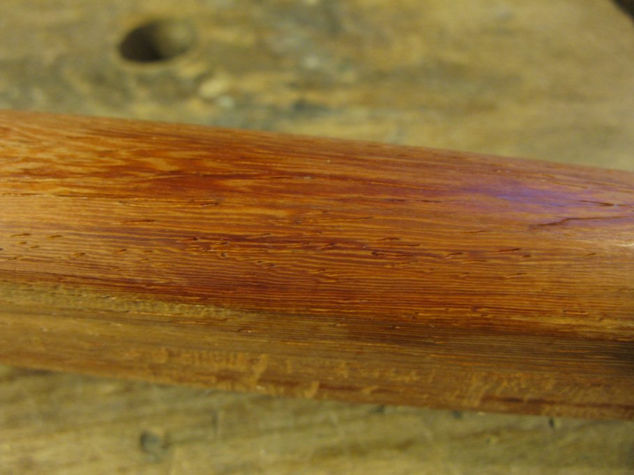

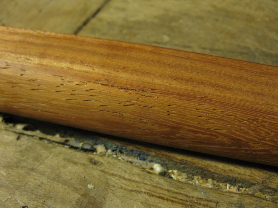

ich habe nochmal Fotos von dem vermeindlichen Padauk gemacht. Das Licht auf den anderen Bildern ließ es wirklich eher bräunlich denn rötlich erscheinen. Auch ist es nach dem Auftrennen recht schnell durch Sonneneinstrahlung bräunlich geworden.
Hier das Holz roh:
Und hier habe ich eine kleine Stelle mit etwas Leinölfirnis angefeuchtet:
Falls es kein Padauk ist, was könnte es sonst noch sein? Bubinga?

Hallo Tobias,
das sieht schon eher nach Padauk aus. Was es sonst sein könnte, weiß ich nicht.

Hallo Tobias, Hallo Pedder,
es zwei Sorten Padauk ( Padouk ), das afrikanische ist frich bearbeitet leuchtend rot und hier gehe ich von Burma Padouk aus, was eher bräunlich ist.
Liebe Grüße Bert

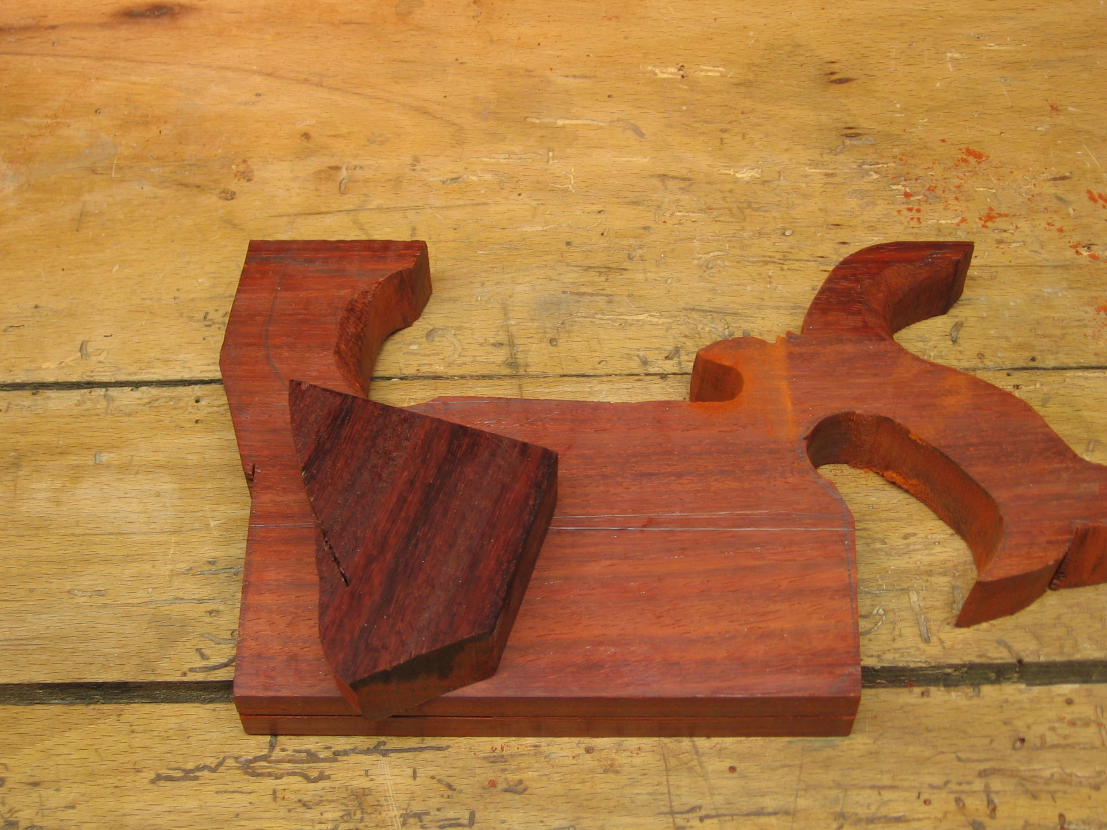

Danke! *NM - Ohne Text*
