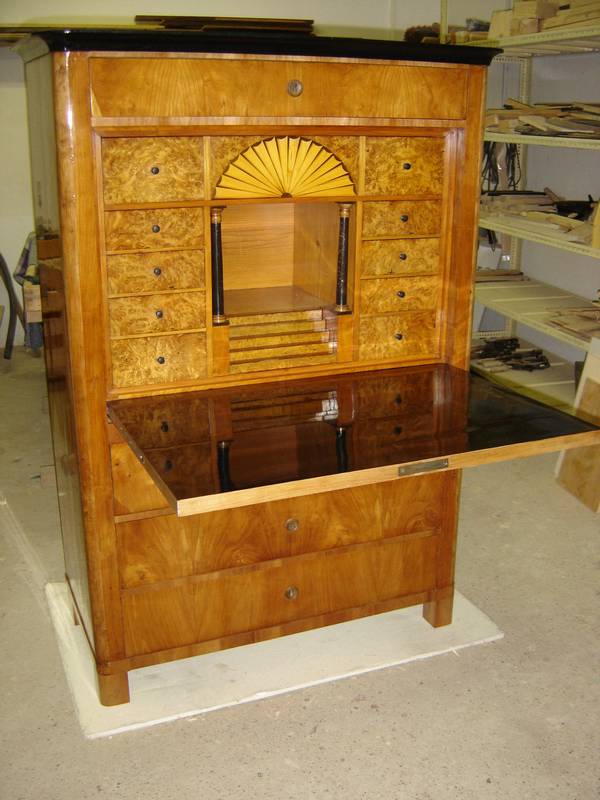

Der Sekretär sollte wieder in neuem Glanz erscheinen, also Schellackhandpolitur und vorher alle Defekte beseitigen, welche da wären:

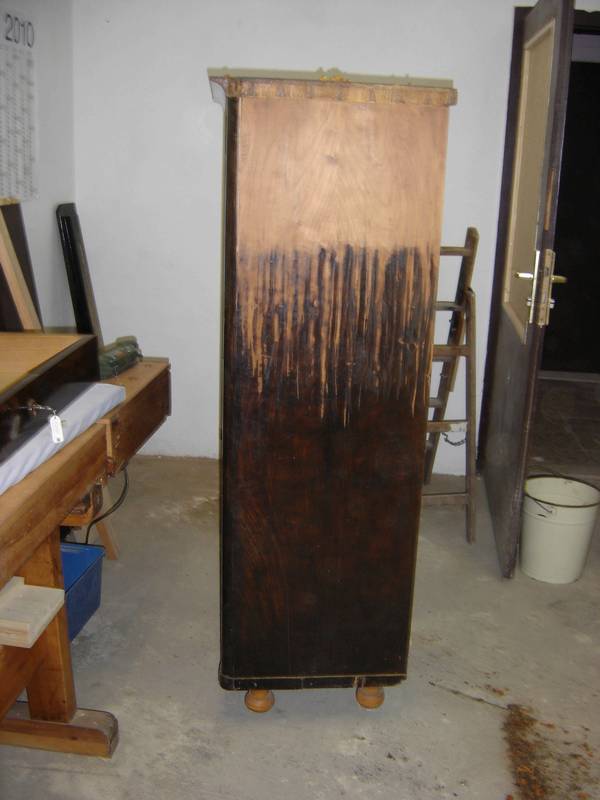

Es hat sich herausgestellt, dass der gesamte Sekretär irgendwann mit einem braunen Lack gestrichen wurde, der sich mit nichts anlösen lies. Also alles mit der Ziehklinge entfernen und Neuaufbau der Schellackpolitur.

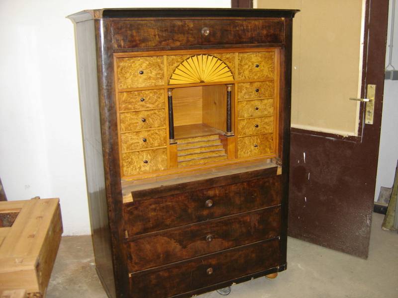

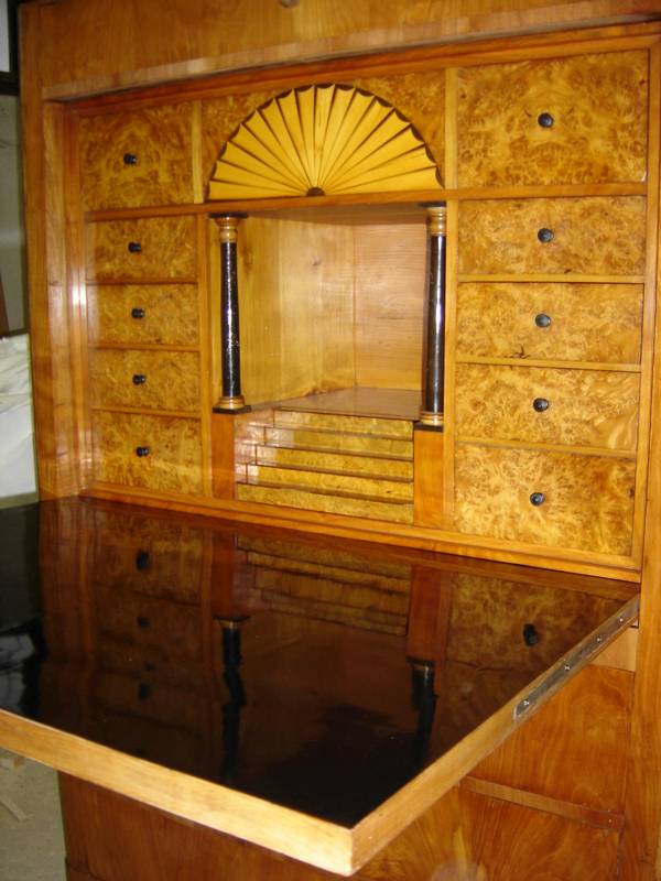

Hier erstmal vorher nachher

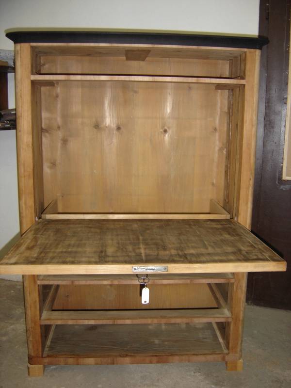

Arbeit mit der Ziehklinge, langwierig aber lohnt sich.

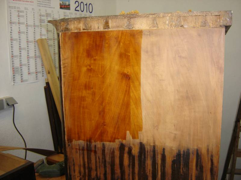

Mit Wasser befeuchtet, um einen Eindruck über das spätere Aussehen zu bekommen

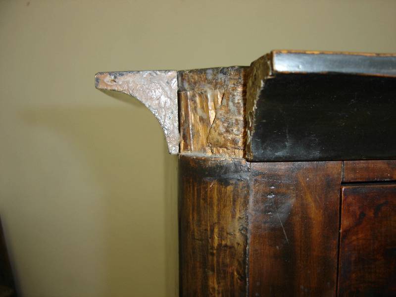

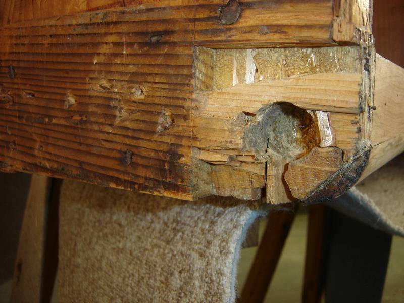

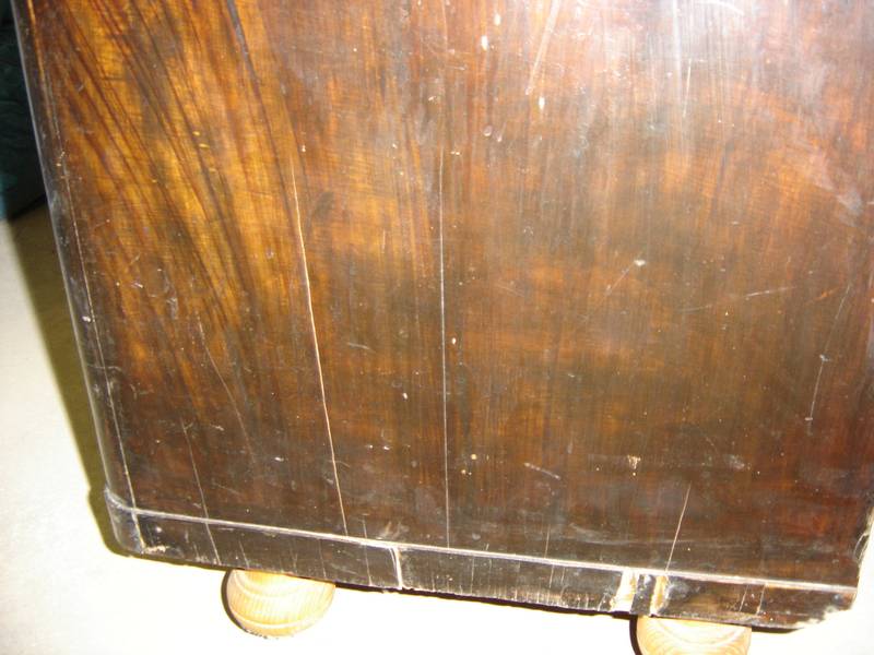

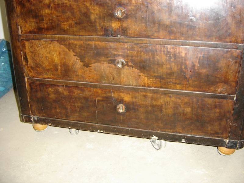

Einige Defekte in der Nahaufnahme. Man sieht an manchen Stellen, dass schon mal jemand am Werk war.

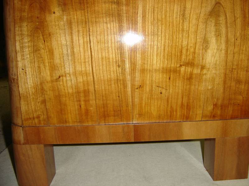

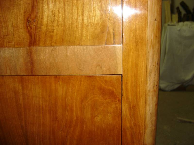

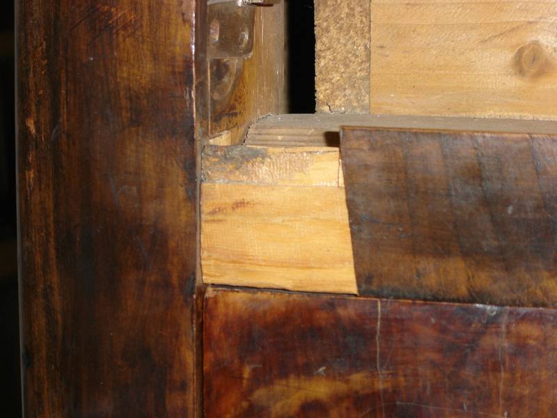

Das Furnier an den Traversen war so kaputt, dass ich es auswechseln mußte.
Da ich Kirschbaumfurnier in der notwendigen Stärke nicht auftreiben konnte, habe ich 0,6 mm Furnier 3fach verleimt und so die entsprechende Stärke erhalten. Erst habe ich flächig verleimt und dann Streifen davon abgeschnitten.

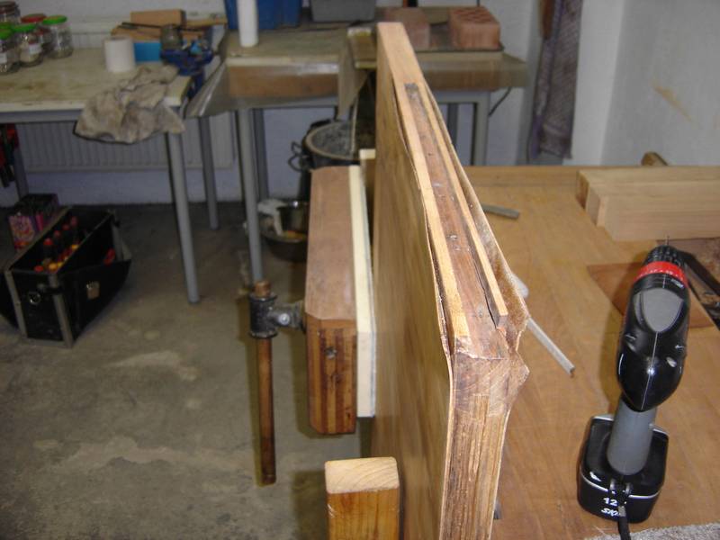

Reparatur der Pulttüre. Ich habe das Furnier teilweise gelöst, um an das Massivholz zu gelangen und es zu verleimen. Geleimt wurde übrigens alles mit Knochenleim der in Tafelform aus meines Vaters und Großvaters Zeiten noch ausreichend vorhanden ist.
Pulttüre mit überarbeiteten Metallbeschlägen wieder eingepasst. Die Metallarbeiten hat ein Freund gemacht.

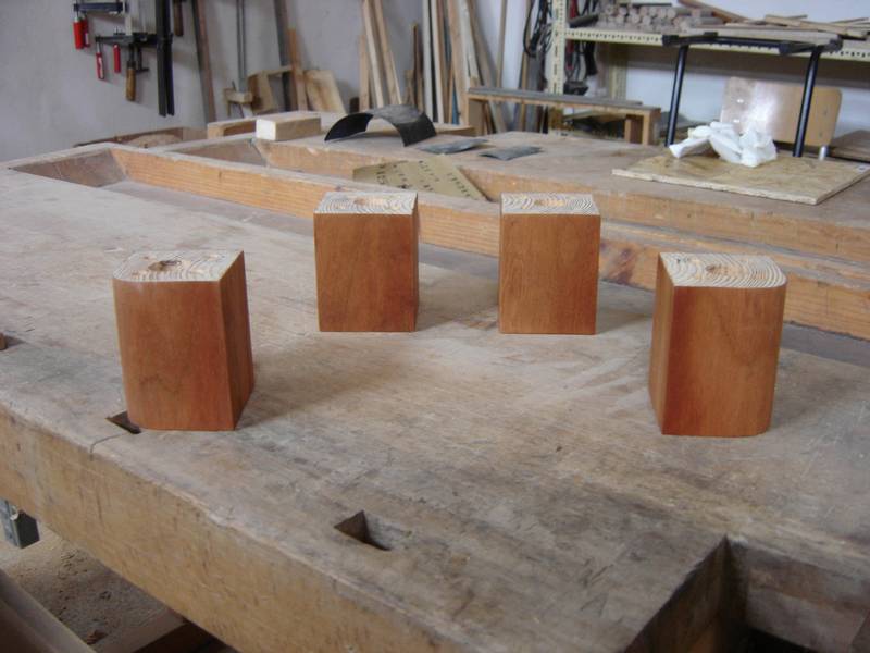

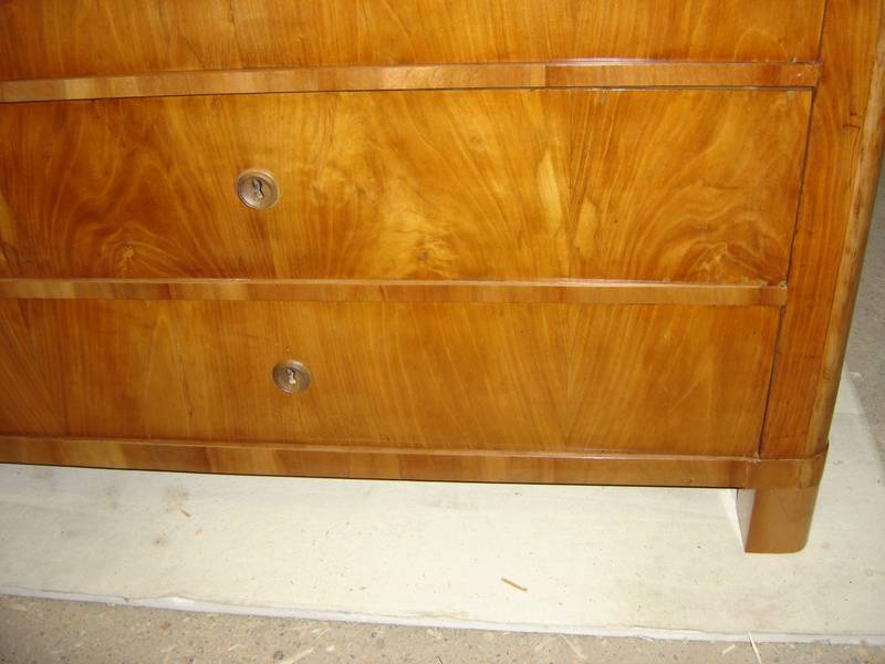

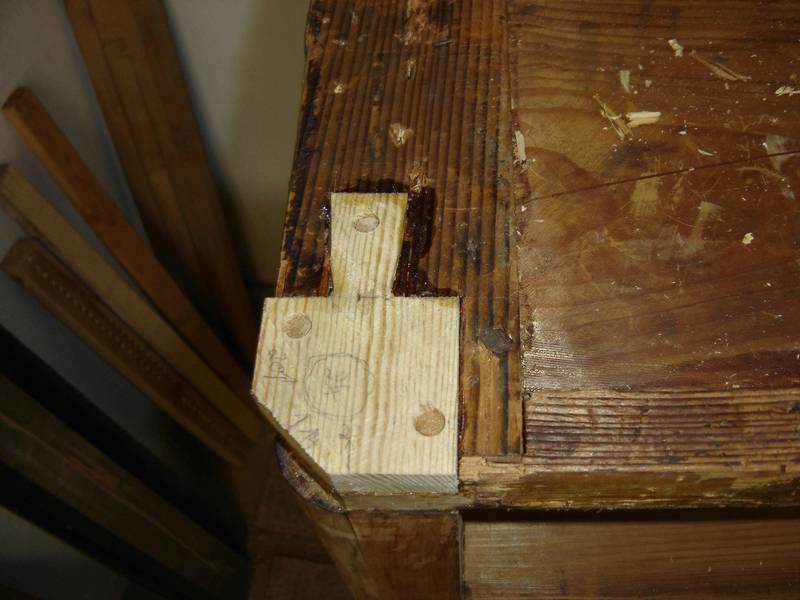

Jetzt sind die Füße dran, aber erst muß diese ausgebrochene Stelle noch repariert werden. Die Füße bestehen aus Kiefernholz das ich furniert habe.
Nachdem ich mir im Netz so ein paar Dutzend Biedermeiersekretäre angesehen hatte, habe ich mich entschlossen die Füße in dieser Form herzustellen.
Zu diesem Zweck habe ich zu erst den Kiefernklotz an die vordere Rundung angepasst und bin dann beim furnieren folgendermaßen vorgegangen.
Auf einer Warmhalteplatte wie sie in der Gastronomie auch verwendet werden, habe ich Holz und vorbereitetes Furnier angewärmt und dann beides dünn mit dem Knochenleim eingestrichen und trocknen lassen. Aber nur so lange bis es gerade nicht mehr klebt. Dann das Furnier auf das Holz auflegen, mit dem Bügeleisen wieder anwärmen und andrücken. Da die Fläche zu klein für den Furnierhammer ist habe ich es mit der Handfläche gemacht.

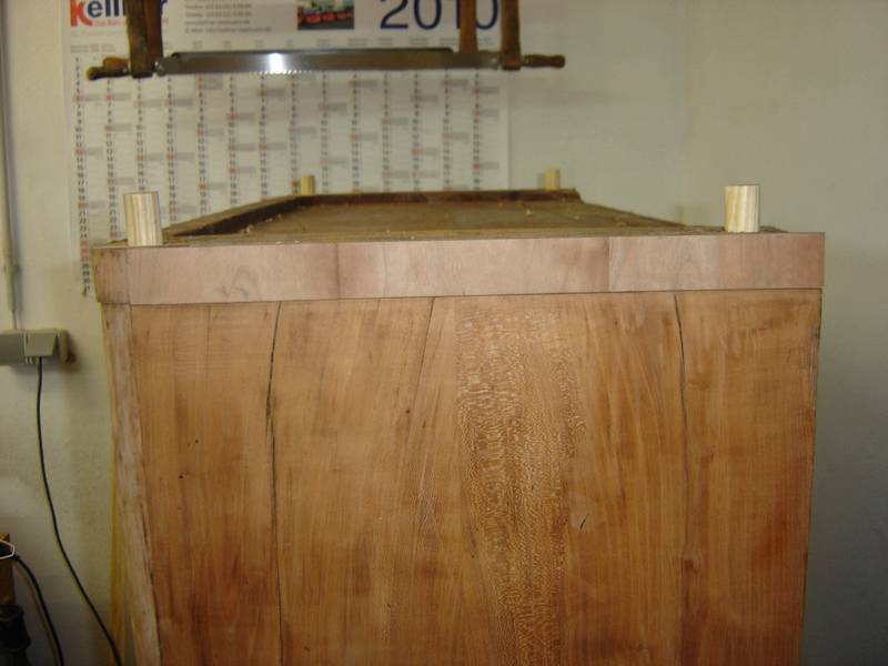

Die Füße werden durch ein 24 mm Rundholz mit dem Korpus verleimt und durch 4 Holzdübel zusätzlich gegen verdrehen gesichert.

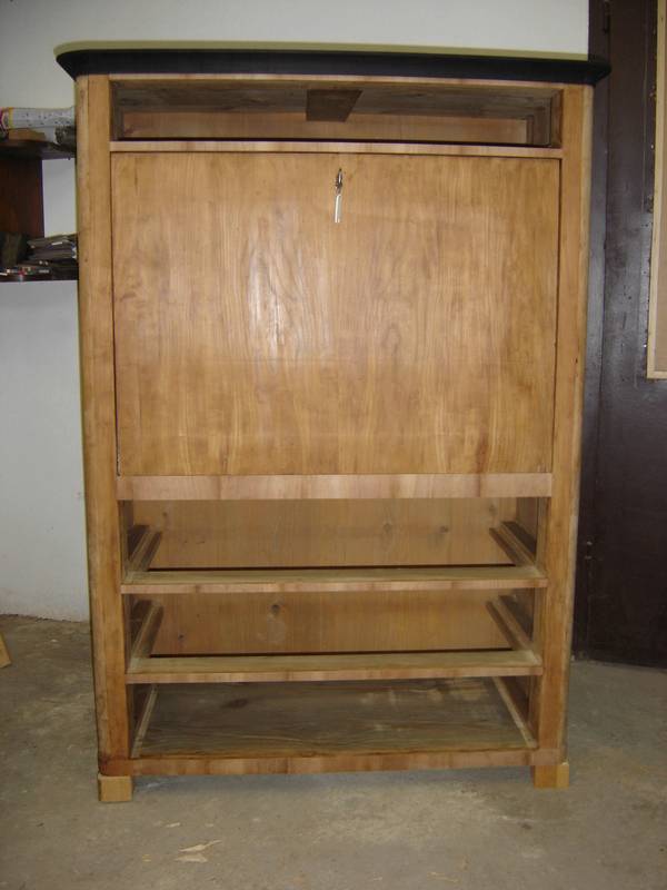

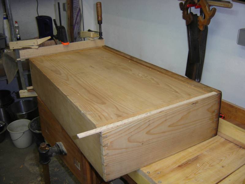

Für die neuen Laufflächen an den Schubkästen habe ich erst mit Simshobel und Absatzsimshobel 3-4 mm abgehobelt und dann Leisten aus Buchenholz aufgeleimt und wieder glatt gehobelt. Die Laufleisten im Korpus konnte ich nicht ausbauen und habe sie deshalb mit Holzpaste aufgefüllt, glattgeschliffen und mit Kerzenwachs eingerieben.

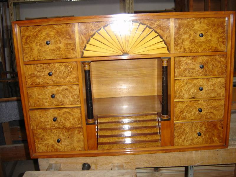

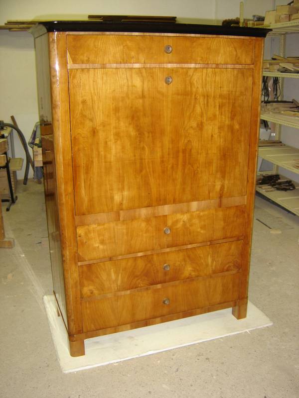

Jetzt noch einige Bilder von der Fertigstellung.

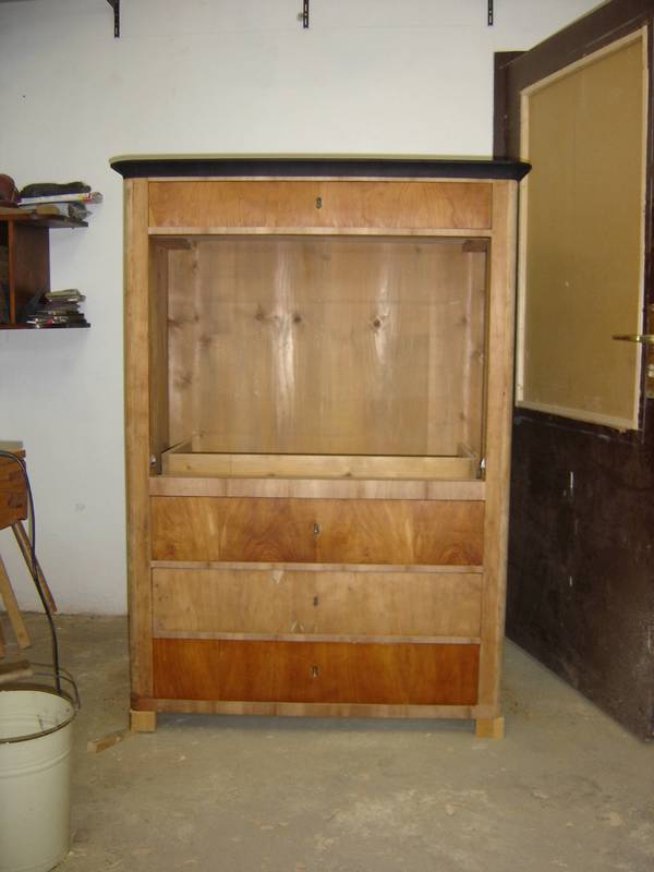

Unterste Schublade schon poliert
Zweite von unten, unbehandelt
dritte von unten, porengefüllt
Oberste Schublade grundiert
Den Schreibpulteinsatz habe ich nur greinigt und aufpoliert.

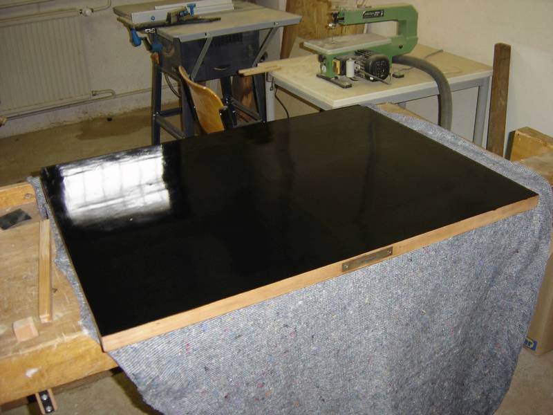

Wie hast Du die Schreibplatte bearbeitet und das satte Schwarz hinbekommen?

Mit dem Tag als ich den Sekretär übergeben bekommen habe, bestellte ich mir alles was man zu einer Schellackpolitur braucht. Theoretisch kannte ich das Politieren schon auswendig, auch wenn man in den verschiedenen Anleitungen jedesmal eine etwas andere Vorgehensweise liest. Dann habe ich nebenher 2 Monate an Probebrettern geübt und hatte erst auf den allerletzten Drücker die letzten Feinheiten raus.
Dann hatte ich auf einmal Zweifel, ob es auch gut genug wird. Inzwischen bin ich beruhigt, auch Dank der Begeisterung des Besitzers und Euerer Resonanz.
Die schwarze Fläche ist nochmal um einiges aufwendiger zu politieren.
Zuerst natürlich Untergrund glätten, dann mit schwarzer Beize einfärben.
Schellack mit geeignetem Farbstoff schwarz färben. Ich hatte da von Nigrosin gelesen, habe dann aber bei einem Händler für Restaurierungsbedarf sogenannte Rußverkollerung gefunden, welche in Alkohol löslich ist und zum färben von Schellack verwendet werden kann.
Nun den erforderlichen Aufbau der Schellackpolitur mit diesem schwarzen Schellack. Zum Schluss noch einige Schichten mit farblosem Schellack, damit das Schwarz später nicht abfärben kann.

vielen Dank für die ins Detail gehende Antwort.
Vielleicht kannst Du zum Thema Schellack mit Rußverkollerung schwarz einfärben noch mehr ins Detail gehen?
Wie sieht in etwa das erfolgreiche Rezept aus? Jetzt schreibe bitte nicht, das mußt Du ausprobieren! ;-)

Sehr geschmackvoll retauriert das schöne Stück und auch die Füße sind gut gewählt.
Klar, daß sich bei Neufurnierung der Traversen das durchgängige Furnierbild des Biedermeiers nicht ganz einhalten lässt. Ich würde diese wenigstens farblich angleichen. (Holz Vorbeizen, Schellack einfärben,...)
