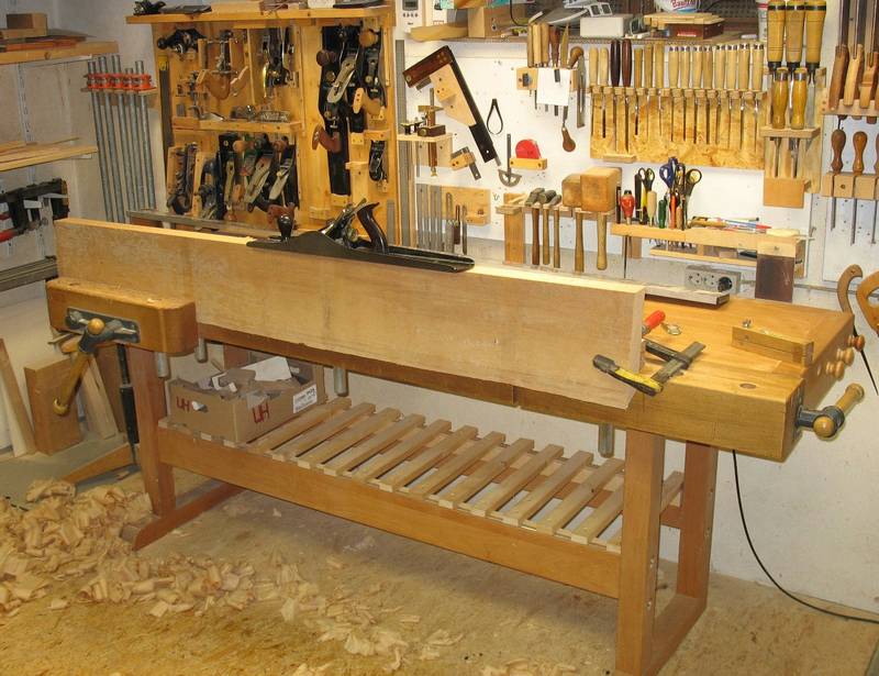

Ihr Lieben,
meine Hobelbank ist eine Ulmia 4, von 2002 glaube ich (jedenfalls wenige Monate vor der Pleite geliefert, Zusammenhänge sehe ich nicht). Diese Bank ist gut und eigentlich bin ich auch zufrieden.
Ich hatte aber immer das Gefühl, dass das Gestell weicher ist als es sein sollte. Nun ist das wichtigste bei einer Hobelbank ihre Masse, und 132 kg (nach Ulmia- Angabe) sind ja nicht schlecht. Trotzdem hat man ein Gefühl der "Wabbeligkeit" um es übertrieben zu sagen. Insbesondere beim Bestoßen auf der Stoßlade (Bewegung von vorn nach hinten) "steht" die Bank nicht wie sie sollte.
Bernhard Kühnen hatte mir schon vor langer Zeit dringend geraten, das Gestell zu versteifen (hat er selbst bei seiner Bank auch gemacht).
Das Gestell ist wie üblich: Zwei Fußgestelle, verbunden mit zwei Schwingen. Die Verbindung erfolgt durch je zwei lange Zuganker (M8) die in Nuten der Schwingen aufliegen. Querschnitt der Schwingen 25 x 120. Die Fußgestelle sind aus Buche mit Querschnitt 67 x 67. Die Platte liegt auf den Fußgestellen praktisch frei auf, rechts und links nur mit je einem 10mm- Holzdübel positioniert und mit zwei 6mm- Holzschrauben gehalten. Das Gestell soll also ein Arbeiten der Platte nicht behindern.
Ich habe zwei Maßnahmen angewendet: 1. Vergrößerung der Biegesteifigkeit der Schwingen durch ein Doppel- T- Profil und 2. Versteifung der Fußgestelle durch eine Diagonale.
Nebenbei: Ich habe den Verdacht dass die Fußgestelle nicht gezapft sondern gedübelt sind, so weich erscheinen sie. Aber beweisen kann ich es nicht, ich habe sie nicht zerlegt.

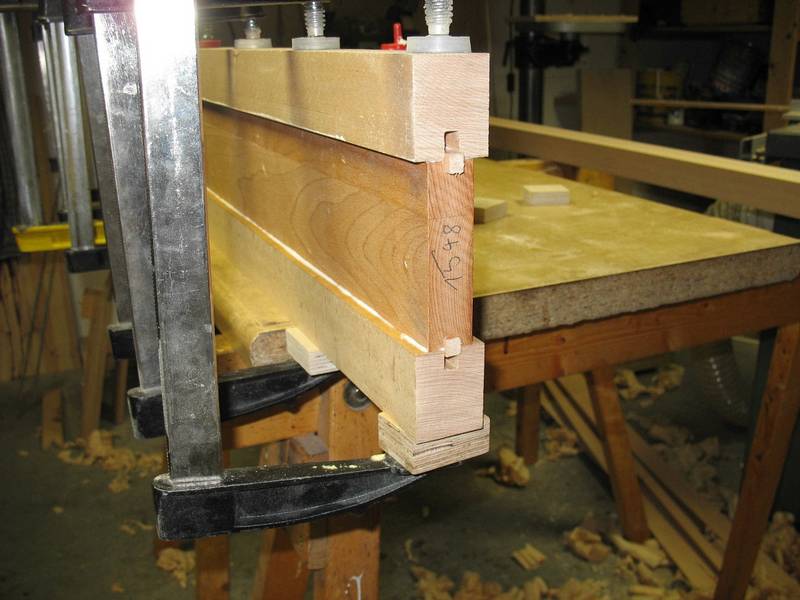

Die Arbeiten mussten auf der Hobelbank gemacht werden (ich habe ja nur eine), ich musste also gut überlegen was wann gemacht wird, teilweise habe ich an der Hobelbankplatte gearbeitet als sie nur noch auf zwei Böcken stand. Mein Material waren gedämpte Rotbuchenbohlen die ich mittig aufgetrennt und dann vor dem Aufschneiden von Hand abgerichtet habe, da war die Bank schon ein bißchen an der Grenze, will sagen man hatte das (falsche) Gefühl gleich kippt sie um:
Es erwies sich aber als durchaus machbar, Teile dieser Größe mit der Raubank von Hand abzurichten. Aufgeschnitten habe ich dann auf der Tischkreissäge und dann die einzelnen Teile wieder mit der Raubank bearbeitet.
Für das Doppel- T- Profil der Schwingen habe ich die vorhandene Nut entfernt, dann je eine Leiste 40 x 50 oben und unten aufgeleimt. In beide zu verleimenden Teile je eine 8mm- Nut eingehobelt und eine lose Feder eingelegt. Die Nut in der aufgeleimtem Leiste so tief dass ein Kanal für den Zuganker (an gleicher Stelle wie vorher) entstand. Das nächste Bild zeigt das Verleimen der Schwingen:

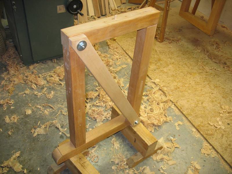

Die in die Fußgestelle eingesetzten Diagonalen haben den Querschnitt 67 x 50, sie sind nur verschraubt (M12). An ihrem Ende sind sie im 25 mm abgesetzt (kann man auf dem Bild nicht sehen, man sieht nur die halbe Dicke) und genau in die Innenkontur des Gestelles eingepasst. Hergestellt mit Spann- und Rückensäge.

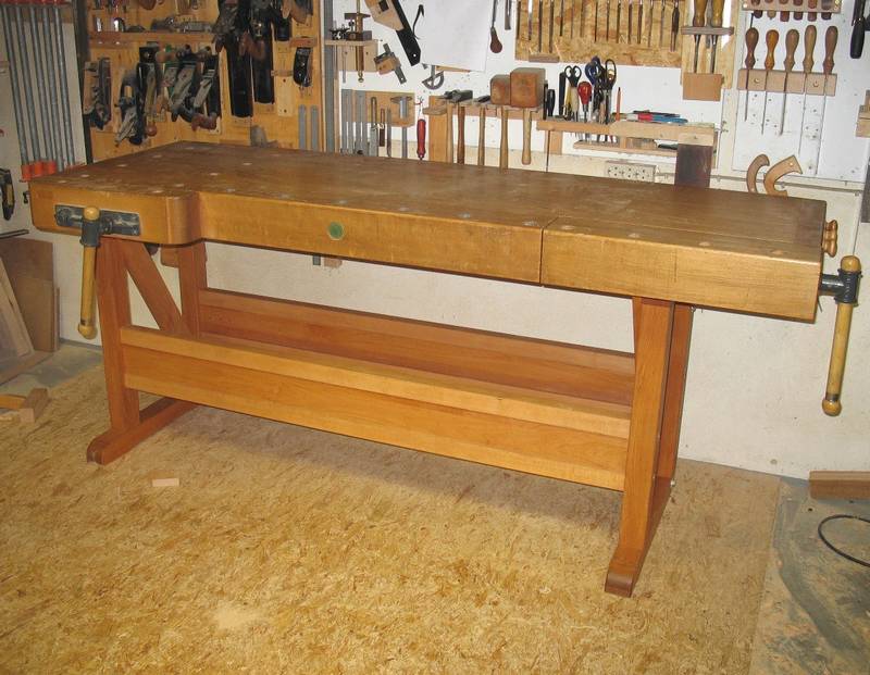

Die fertige Bank zeigt das letzte Bild. Sieht besser aus als vorher, oder? Sensorischer Eindruck: Vor allem die verbesserte Steifigkeit der Fußgestelle ist ganz deutlich spürbar, die Bank "steht" jetzt so wie sie soll. Und ein paar Kilo mehr können ja (bei einer Hobebank) nicht schaden.

nichts ist schlechter, als wenn sich eine Bank beim Arbeiten bewegt! :-(
Ganz offen gesagt gefällt mir die von Dir beschriebene Grundbauweise der Bank nicht. Die Ständer sind nicht gerade üppig und generell erscheint mir das Gestell in Relation zur Bankplatte recht klein.
Besonders die Befestigung der Platte auf den Ständern könnte man auch anders lösen, ohne ein Arbeiten zu behindern. In Längsrichtung ist das eh kein Problem und quer kann man es nach meiner Meinung sehr einfach in den Griff bekommen.
Gut, bei meiner Bank ist die Platte wegen der mittigen Beilade zweigeteilt, was natürlich auch das Arbeiten in absoluten Grössen halbiert. Meine Lösung sieht wie folgt aus:
- Beide Plattenhälften sind nahe der Beilade - also zur Mitte hin - mit 10mm Holzschrauben mit beiden Gestellen fest verschraubt. Die Stärke der Querhölzer der Gestelle beträgt 100 x 40 mm. Nach aussen hin (vorn bzw. hinten) können die Plattenhälften arbeiten. Um dem Raum zu geben, sind die äusseren Befestigungsbohrungen in den Ständern als Langlöcher ausgeführt, lang genug um den Plattenhälften ausreichend Freiraum zu geben. Befestigung wiederum mittels 10mm Holzschrauben, natürlich mit Unterlagscheiben (Karosseriescheiben).
So trägt die 75 mm starke Platte nahezu voll zur Versteifung der Bank bei. Da wabbelt nichts!
Dein Lösungsansatz verbessert sicher auch um ein gutes Stück. Obs hinreicht kannst Du natürlich nur selbst bei der Arbeit erfühlen.
aber ich habe nun mal nur die!

schön, das es mit der Versteifung mit Deiner Hobelbank geklappt hat. Wir sprachen vor mehr als einem Jahr darüber. Insbesondere die Schwingen gefallen mir sehr gut. Ich habe lediglich eine stärkere Schwinge eingesetzt, Deine "Doppel T Lösung" zeigt zweifellos den Bezug zum Metaller. Hast Du die alten Schrauben weiter genutzt?
Zu den Diagonalen habe ich noch eine Frage. Warum hast Du die sie aufgesetzt und nicht in das "Viereck" eingelassen. Diese Bauweise ist nach meiner Meinung stabiler und auch platzsparender für eventuelle Unterbauten oder Ablagemöglichkeiten. Ich habe Kreuzdiagonale eingelassen, die nehmen keinen Platz weg und daran kann man Besen, Schaufel und diverse Bestoßladen anhängen. Vor dieser Versteifung hat meine Hobelbank (ein Vorläufer Deines Modells mit zünftiger Beilade und viereckigen Bankhaken) ebenfalls grauenhaft gewackelt und dies schon bei leichten Hobel- und Sägearbeiten. Jetzt widersteht sie auch heftigsten Schrupparbeiten.

Die Diagonalen sind schon (mit der Hälfte Ihrer Stärke von 50mm) in die Gestelle eingelassen. So sind sie schön dick ohne besonders aufzutragen.. Ich wollte sie aber nicht vollständig einbauen, weil ich es für besser hielt, sie seitlich (kraftschlüssig) anzuschliessen, d.h. sie üben so keinerlei verformende Spreizwirkung aus und wirken auf Druck und Zug, darum brauche ich nur eine... Obs besser ist? Reine Gefühlssache.
Die Zuganker sind die gleichen geblieben und an gleicher Stelle.

Hallo Rolf,
wenn ich mir Deine Bank so anschaue, kann ich an sich gar nicht
glauben, dass sie wirklich so bombenfest steht. Seitlich gesehen
zeigt sich das Gestell doch auch als großes Rechteck, welches sich
nun mal bei Belastung von vorn nach hinten bewegt. Und das große
Gewicht der Platte wirkt sich hier eher noch problematischer aus.
Die Dimensionierung der Stützen macht sicher Einiges aus. Aber
eine Dreiecksverbindung ist noch stabiler.
Ich beziehe mich dabei auf den folgenden Thread. Oder gibt es schon
neuere Bilder?
Bei meiner Bank kann ich diese Vibrationen am besten hervorrufen, wenn ich
mit der flachen Handseite von vorn gegen die Bankplattenkante stoße, so mit
Schmackes. Zwinge ich ein Brett diagonal an die Stützen kann ich dieses
Schwingen nicht mehr beobachten.
Dirk

die Bank "steht wie eine Eins" :-) Ok, mir fehlt der Vergleich!
Es liegt sicher auch an der recht starren Verbindung von Platte(n) und Böcken.
Leider gibts die ersten Bilder vom Bau nicht mehr, da diese auf meinem ehemaligen Bildsurfer im Orkus verschwunden sind, sonst hätte man da etwas sehen können.
