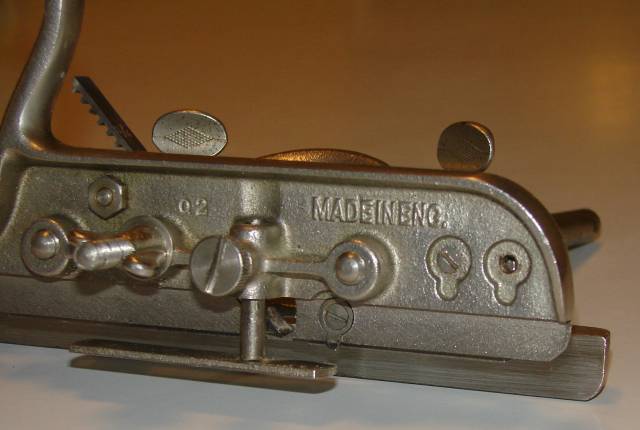

Zum einen geht es um den Anschlag, welcher in der deutschen Anleitung als "Bördelanschlag" genannt wird (im englischen "beading stop").
Hier das Teil in der Nahaufnahme.

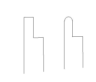

So, wie ich es verstanden habe, dient er dazu um mit dem passenden Eisen wie im folgenden Bild vom Zustand links nach rechts zu gelangen. Sehe ich das richtig, oder kennt Ihr noch andere Verwendung dafür?
