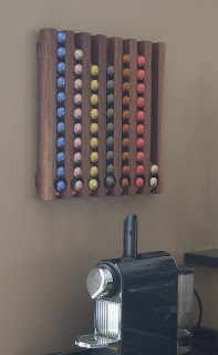

Hallo Leute,
Nach langer Zeit hat es mich wieder in die Werkstatt getrieben. Projekt war ein Halter für Kaffeekapseln. Es kamen vor allem Handwerkzeuge zum Zuge. Spass machte es, das Profil für die spezielle Kapselform zu entwickeln...
Mehr unter dem folgenden Link...

Hallo Marc,
schön, mal wieder was von Dir zu sehen. Ich bin nicht gerade ein Fan dieses Dosenkaffees, aber Dein Halter gefällt mir sehr gut. Ein sehr schickes Objekt, das gut zu der Maschine passt.
Der Umbau des Falz zum Grathobel ist eine tolle Idee. Eigentlich könnte LV das auch gleich so fertigen - mit spitz zulaufendem Körper.

Hallo Marc
Hat also geklappt mit der Feder.
Sieht gut aus, schmeckt bestimmt auch gut

Danke Pedder,
Der Veritas Falzhobel ist ein tolles Teil, sehr weit entwickelt, mit vielen nützlichen Details. Ich liebe es, Einstellungen an ihm vorzunehmen. Das ist nicht zu vergleichen mit alten Stanleys e.a. Der Vorteil eines individuellen Anschlags liegt darin, jeden benötigten Winkel einzustellen. Gerade da hätte Veritas jedoch die Schwierigkeit, sich auf einen Winkel festzulegen.

Hallo Marc,
Nein, das mit der Feder ging in die Hose... Dübelstopp am unteren Ende und 38mm-Bohrung ein Stückchen darüber sind die Lösung gewesen...

Hallo Marc
Ein schöner Kapselhalter, durchdacht und präzise, wie man es von Dir gewohnt ist! Erstaunt hat mich, dass Du helle Dübel als Stopp verwendet hast. Als Kontrast? Auf dem Foto kann ich die Wirkung nicht so gut abschätzen.

Hallo Urs,
Wenn's ein Flügel wäre, enttäuschte mich da oben jemand schwer. Es könnte auch etwas Netteres als eine Hobelbank sein...
Unter uns beiden gesagt, der Punkt mit den hellen Dübeln ist nicht endgültig geklärt - das Ganze ist auch nicht verleimt. Ich dachte an einen kleinen hervorstehenden Schieber, der die untere Kapsel noch etwas eleganter und motorisch anspruchslos aus der jeweiligen Säule drückt. Für die verschlafenen oder gedankenlosen Momente des Tages sozusagen.
Warum sollte Microplane unter meiner Würde sein? Es hat einen grossen Vorteil gegenüber konventionellen Raspeln. Es hinterlässt keine tiefen Kratzer, die man nur mit äusserst zähen und überlangen Schleifpapiersessionen wieder wegbekommt. Also ich suche immer noch das ultimative, nachschärfbare Werkzeug für gerundete Formen. Zwischendurch hilft mir Microplane.

Hallo Marc
"Ich dachte an einen kleinen hervorstehenden Schieber, der die untere Kapsel noch etwas eleganter und motorisch anspruchslos aus der jeweiligen Säule drückt."
Weshalb machst Du nicht einen Riegel ähnlich wie Krenov? Nur müsste das bewegliche Teil nicht von einer Kugelschreiberfeder* sondern von einer Buchenblattfeder nach vorn gedrückt werden. Der Riegel wäre dann im Ruhezustand gleichzeitig der Stopp. Betätigt, also im obern Teil gegen die Federkraft nach hinten gedrückt, würde der Weg frei gemacht für eine Kapsel, die dann beim Loslassen des Hebels aus der Öffnung gedrückt würde? Genügend unverständlich? (oder soll ich es Englisch sagen? ;-) ). Bei dieser Lösung wäre aber die unterste Position in der Regel leer.

Hallo Urs,
Doch, ich habe das verstanden. Nicht beim ersten Mal, aber. Die Buchenblattfeder bekomme ich hier nicht im Eisenwarenhandel, aber eine Spiralfeder auf Druck schon. Ich überlege mir das. Es wird wahrscheinlich beim Provisiorum bleiben, denn momentan arbeite ich am Bett. Später werde ich alles vergessen haben. Alle meine Synapsen werden von einer beschlagfreien Verbindung fürs Bett ausgelastet, zeitweise überlastet. Es schwant mir eine japanische Lösung vor...
