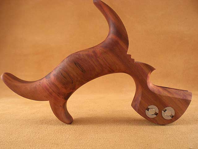

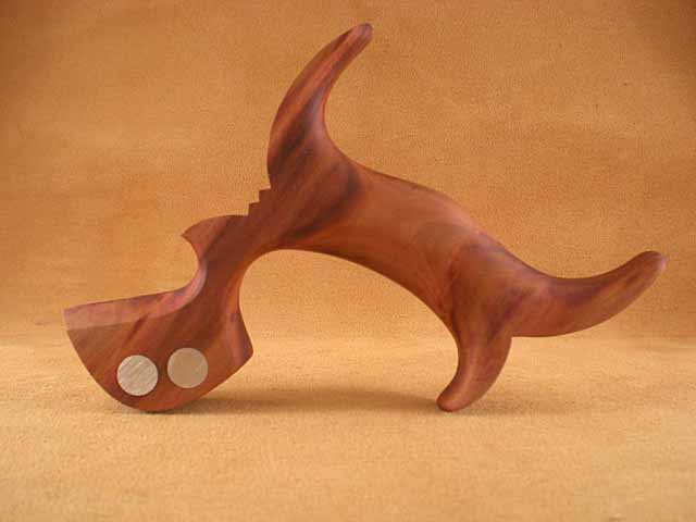

Aber so schwer war es gar nicht. Du lagst in deiner Antwort-mail richtig und sogar Wolfgang, der die Vorgeschichte nicht kennt, hat sofort ins Schwarze getroffen. Ja, es ist Zwetschge. Ein unglaubliches Holz! Dem habe ich seither viel zu wenig Beachtung geschenkt.
Die Vorgeschichte ist schnell erzählt. Ein Forumsfreund schenkte Pedder und mir schon vor geraumer Zeit ein Brett aus Zwetschge. Letzte Woche erhielt ich von einem Nachbarn das Angebot, einen mächtigen Zwetschgenbaum gratis zu bekommen, wenn ich das Fällen besorge. Vorgestern fiel der alte Baum und zeigte im Fällschnitt unglaublich stark violett gefärbtes Kernholz.

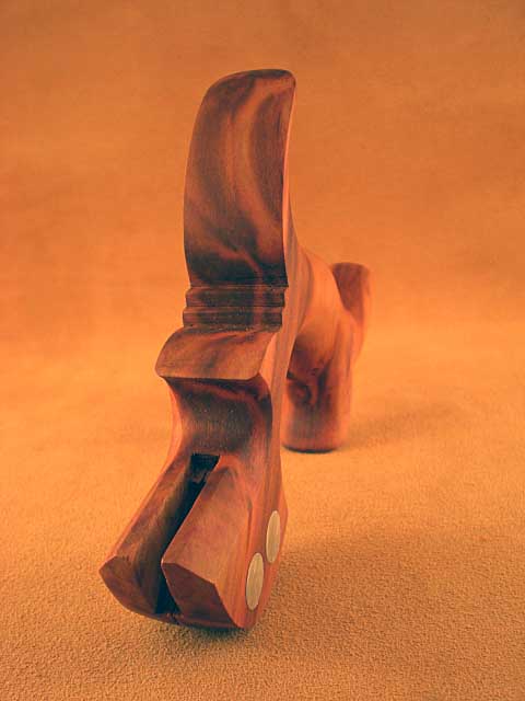

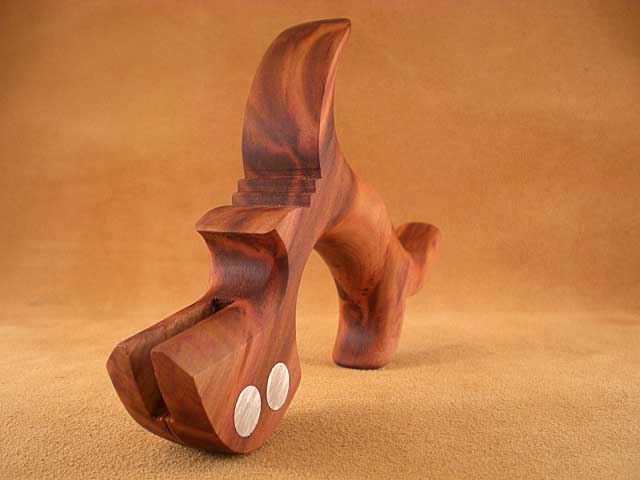

Da ich unmöglich 4 Jahre warten kann, bis dieses Holz trocken ist, habe ich einstweilen aus dem Zwetschgen-Brett des Forumsfreundes einen Griff gebaut. Das Bauen war die reine Freude und das Ergebnis? Mir gefällt es ausserordentlich, aber seht selbst:

Wow, weil das so schnell geraten wurde aber auch wow, weil der Griff wirklich spektakulär ist. Ein mindestens gleichwertiger Ersatz für Tropenholz. Na, dann geht ich wohl besser mal in den Keller und mach das Blatt. Was darf es denn sein?

Einen tollen Griff hast du aus dem Brett gemacht.
Du bist mit den Hölzern auf der richtigen Fährte.
Zwetschge/Pflaume ist ein tolles Holz. Ebenso ist es um den Apfelbaum bestellt!
Aber mein absolutes Nr.1 Holz ist Speierling!
Es ist noch dichter als Pflaume, lässt sich sagenhaft schneiden, und ist sehr stabil.
Das violette im Pflauemholz ist leider nicht für die Ewigkeit. Es wird sich sehr schnell in ein rötliches Braun verwandeln.
Beim trocken von Pflaumenbaum unbedingt das Hirnholz versiegeln.
Pflaume reisst ziemlich heftig beim trocknen.
Achtung ich hatte bis jetzt noch keine Pflaume wo die Rinde/Kambium nicht "gelebt" hatt. Diesen kleinen Tierchen schmeckt leider auch das Kernholz sehr gut!
Wenn du die Rinde und Kambium entfernst, solltest du diese Fläche allerdings wieder leicht versiegeln, denn sonst wirst du sehr viele feine Risse dort bekommen, da das Holz an dieser Stelle ohne Rinde sehr schnell trocknet.

wie du siehst, ist es der filigrane Griff für eine kleine Säge mit max. 18 mm Rückentiefe. Da würden sich zum Beipiel 22,5 cm Blattlänge und 15 tpi hervorragend machen :-))).
