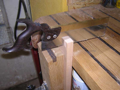

Hallo zusammen
Ich wollte euch meine neue Säge vorstellen
Sie gefällt mir so gut, dass Ich sie euch nicht vorenthalten wollte
Doch seht selbst
Grüße aus Luxemburg
Marc Z

... warum verwendet die Firma P&K blos Wengé für den Griff? ;-)
Ich habe das Holz eher in schlechter Erinnerung: Reizung der Schleimhäute, Hautausschlag und eklige Splitter in meinen Fingern.
Ebenso meine ich in Erinnerung zu haben, dass die dünnen Stücke leicht parallel zur Faserrichtung brechen. So ist es jedenfalls bei einigen Reststücken gewesen, die ich von meiner Tischplatte übrig hatte.
Womit hat P&K denn den Griff behandelt (Öl, Wachs, ...)?
Ich wünsche Dir viel Spass mit diesem schönen Werkzeug!

zuviel der Ehre. Eine Firma P&K gibt es nicht. Pedder und ich machen hobbymässig in unserer Freizeit Sägen, weil wir Freude daran haben.
Zum Griffholz: Ja, wir verwenden Wengé ganz gern, weil das Holz hart und belastbar ist und auch optisch zu den Edelstahlschrauben und dem Messingrücken hervorragend passt - jedenfalls nach unserem Geschmack.
Tatsächlich ist dieses Holz in der Bearbeitung aber relativ anspruchsvoll, manchmal geradezu zickig. Die Splitterneigung hast du schon angesprochen. Beim Formen muss sorgfältig darauf geachtet werden, nur mit der Faser zu raspeln und zu feilen, weil sonst Ausbrüche garantiert sind etc. Wenn es aber einmal geformt und verschliffen ist, sind die Probleme passé und der Griff sieht nicht nur gut aus, er fasst sich auch sehr schön an.
Allerdings haben wir auch andere Hölzer liegen, z. B. Birne, Mahagoni, Kirsche oder Bubinga. Auf Wunsch verwenden wir jedes geeignete Holz, wenn es nicht gerade Pappel oder Balsa sein soll :-)
Die Oberflächenbehandlung machen wir je nach Holz etwas unterschiedlich. Z. B. wird bei Wengé schon während des Schleifens vorbereitet, indem Schellack mehrfach nass eingeschliffen wird, um die Poren zu füllen. Bei dichten porenfreien Hölzern wie Ebenholz oder Birnbaum ist das nicht nötig. Geölt wird jeder Griff, die Politur wird wiederum je nach Holz unterschiedlich gemacht.

Verfasst: Mi 23. Sep 2009, 10:15
von TorstenKüpper
Hallo Klaus,
danke für die Erläuterungen.
Eure Methode mit dem Schellack hört sich interessant an.
Könntest Du das bitte noch etwas genauer erklären, wie ihr da im einzelnen vorgeht?
Torsten

hallo Klaus,
Eure Sägen sind spitzenklasse ! Keine Frage.
Aber zum Schellack habe ich eine Bemerkung.
Nach meinen Erfahrungen bei der Produktion von Schreibgeräten (okay, ist ein paar Jährchen her) ist Schellack in keiner Weise grifffest oder widerstandsfähig gegen Handschweiss. Ein Schreiber mit Schellack-Finish greift sich innerhalb von ein paar Wochen ab.
Gibt es da bezüglich der Sägegriffe schon Erfahrungen ?

Hallo Reinhold und Torsten,
den Schellack nehme ich nur zum Poren füllen, d. h. nach dem mehrfachen Nasseinschleifen des Schellacks mit grober Körnung K 120 wird der Griff nach vollständiger Trocknung weiter stufenweise bis K 800 oder K 1200 trocken verschliffen. Danach kann er trotz des Schellacks problemlos geölt werden, was 2 Mal erfolgt. Schon das gibt gewisse Oberflächengüte. Das Polieren erfolgt mit Carnauba-Wachs (ebenfalls 2 Mal), welches relativ hart austrocknet.
Klar ist aber, dass man so niemals eine Oberflächenrobustheit erzielt, wie wenn man lackiert. Da wir aber das "Holzgefühl" unter allen Umständen erhalten möchten, kommt Lackieren nicht in Frage.

Die Säge ist schon toll. Die Wenge-Edelstahl-Messingkombination habe ich noch nirgendwo anders entdeckt.
DAs Ätzen des Blattes oder des Rückens mit euerm Logo würde noch fehlen.
