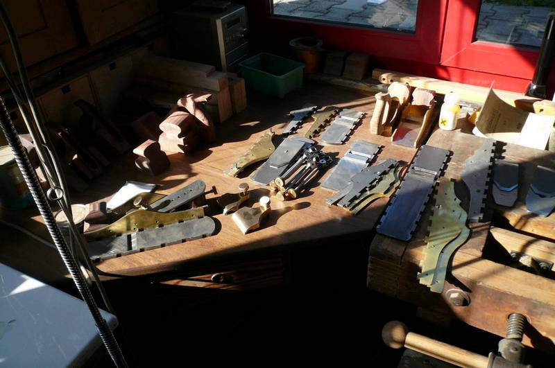

Es trafen sich Beat, Martin und ich bei Gerd zum Hobelbau. Hier sind die Einzelteile, die wir zusammensetzen müssen.
Ein Nietblock:

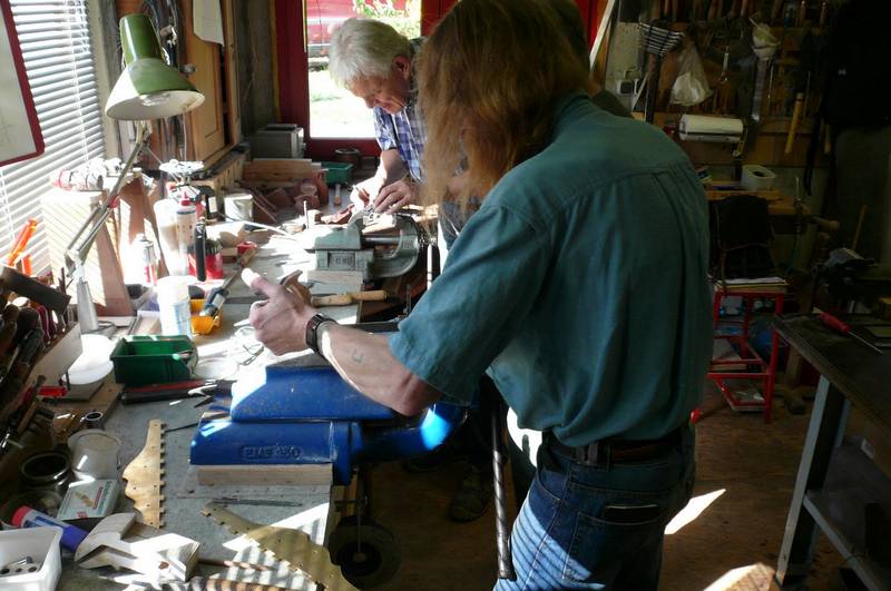

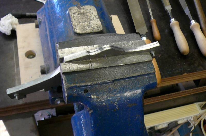

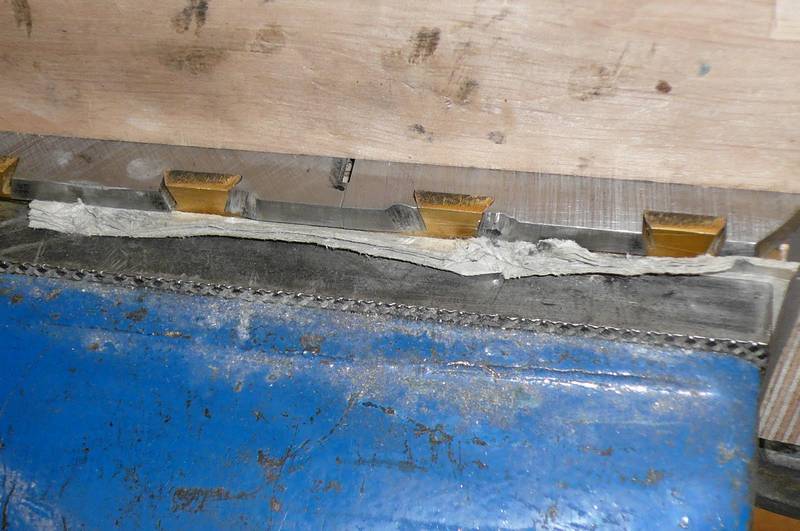

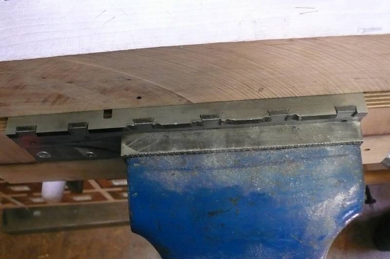

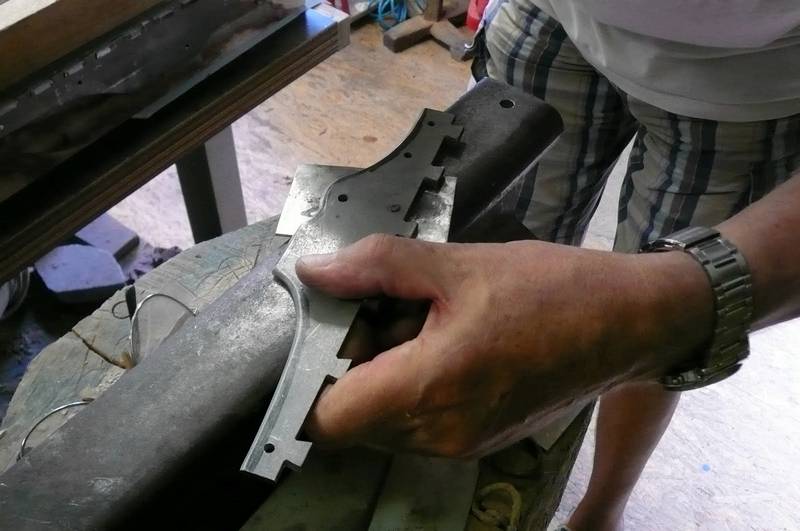

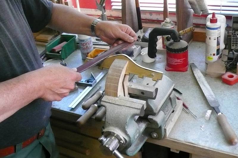

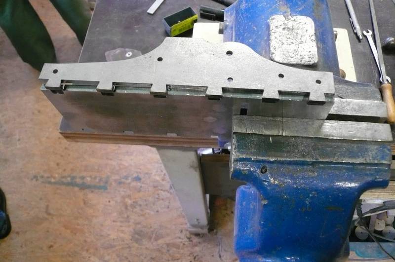

Hier werden die bereits vorgefertigten Seitenteile auf die Sohle angepaßt. Gerd hat vorgefräst und jetzt müssen wir die Seiten der Schwalben schräg feilen, damit wir die Teile zusammennieten können.

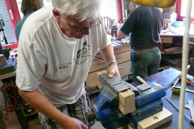

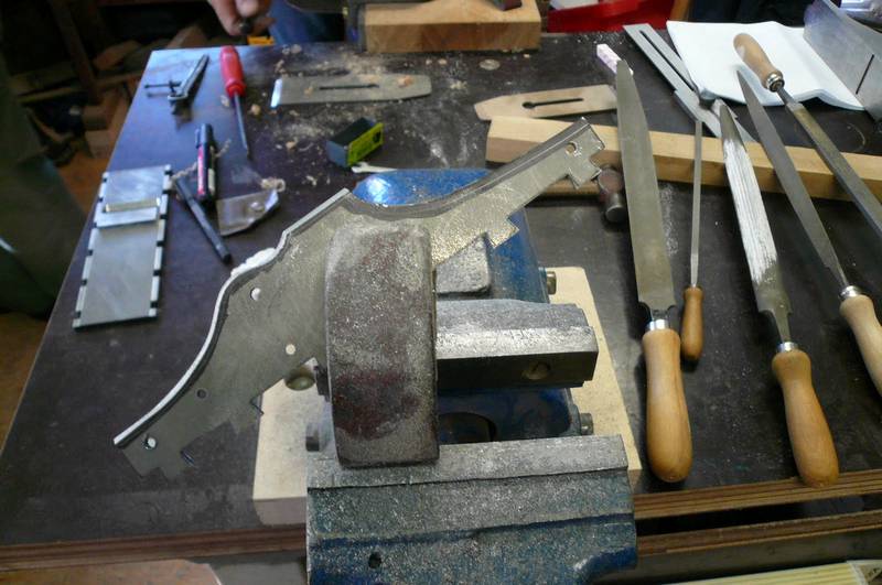

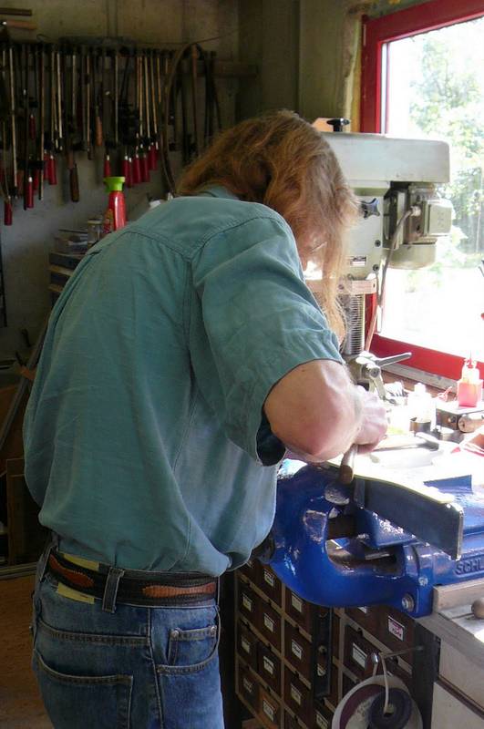

Hier bin ich beim feilen. Gerd hat den Schraubstock schön hoch gesetzt.
Wieder beim feilen.

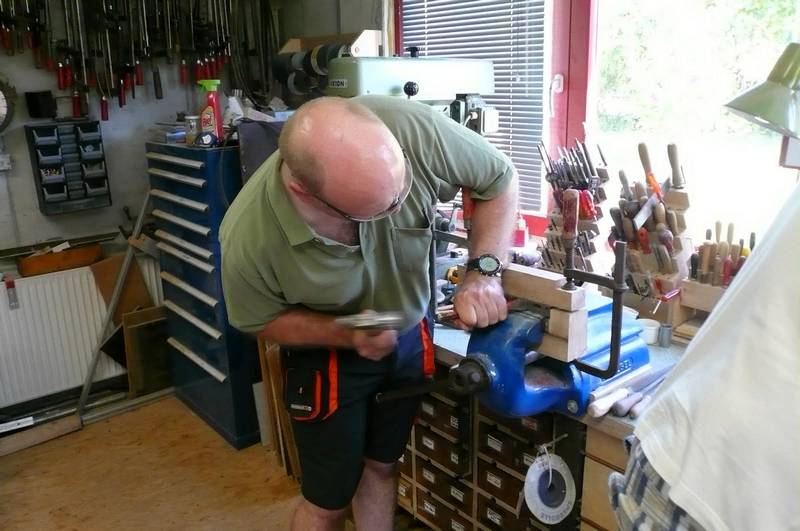

Martin bei der Arbeit.
Natürlich mußte auch er feilen.

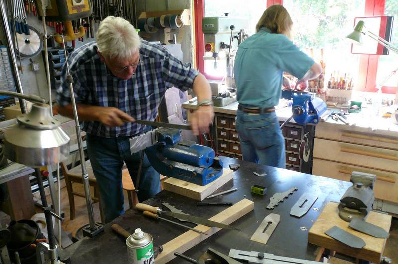

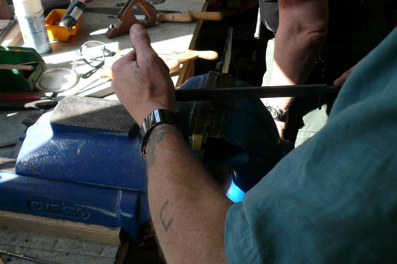

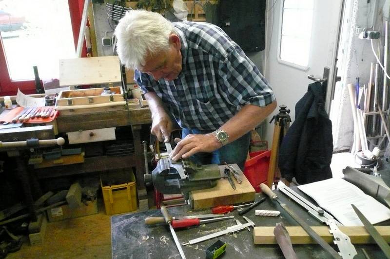

Der Chef feilt selber. Man sieht, alte Schule - er machte uns allen etwas vor.
Martin und im Hintergrund Gerd.

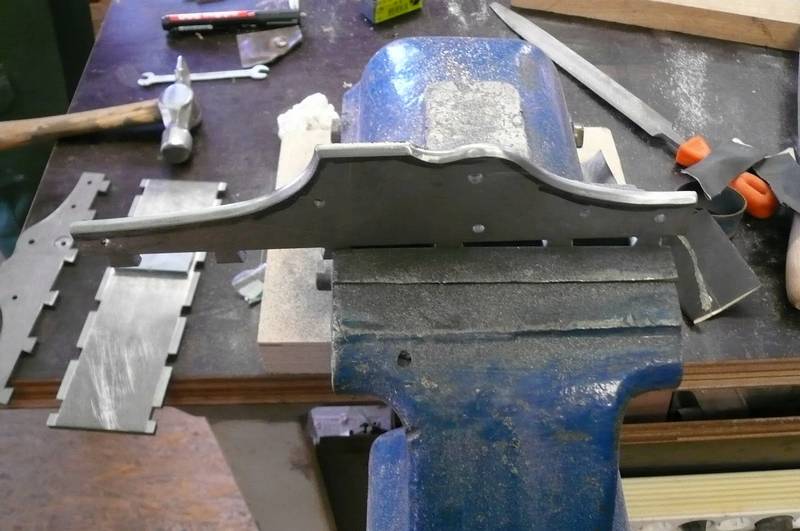

Wieder Martin beim Schrägfeilen.

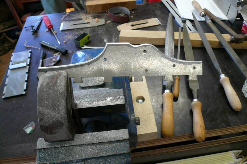

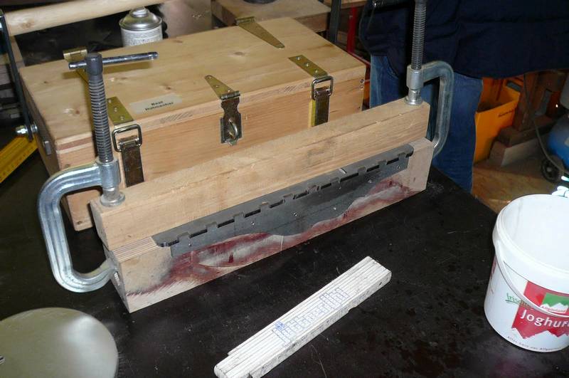

Die Hobelseiten wurden zusammengeschraubt und dann exakt parallel gefeilt.

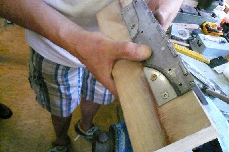

Leider hat Gerd große Hände und man sieht nichts vom Hobel.

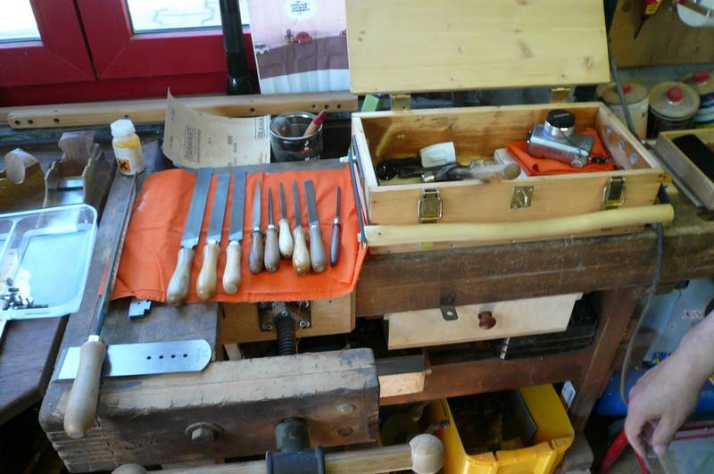

Das ist ein Foto wert. Beats Arbeitsplatz. Überall Ordnung......

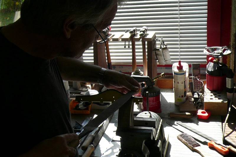

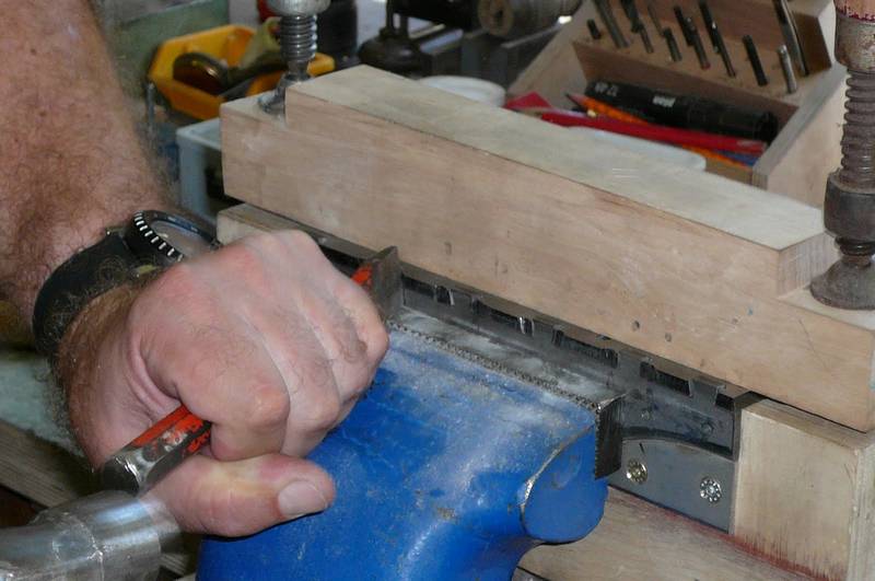

Wieder beim Feilen des Randes.
Fortsetzung.

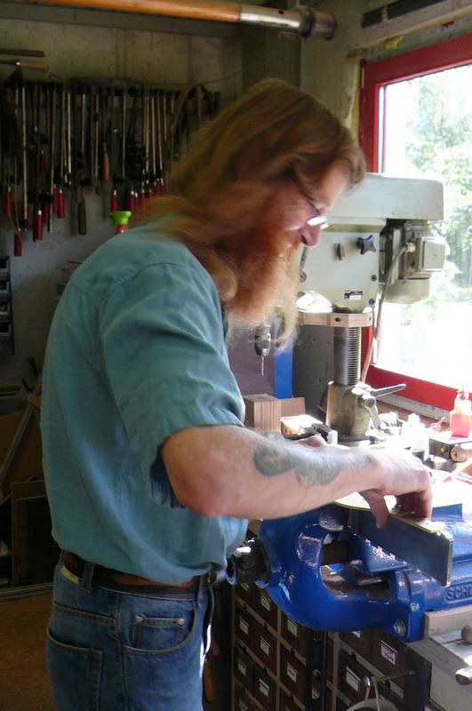

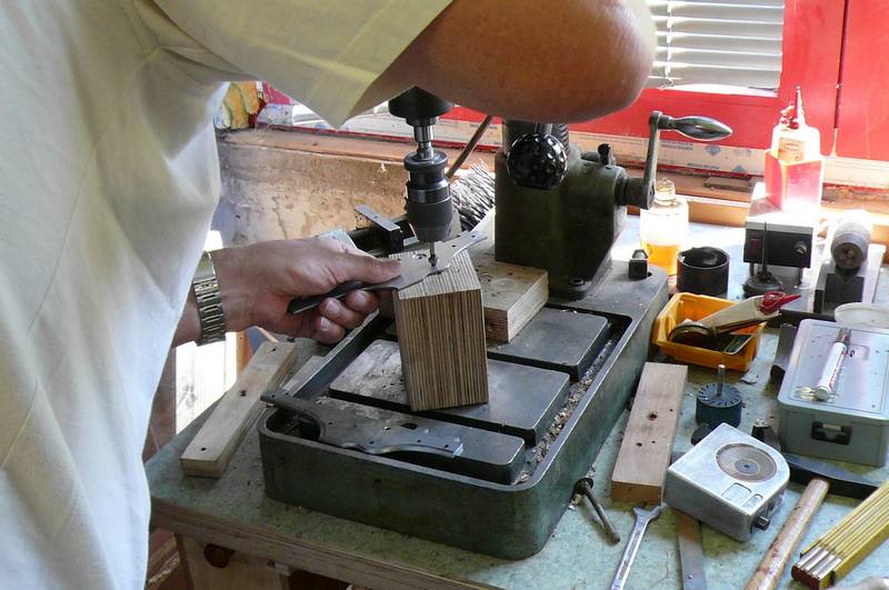

Zwischenzeitlich hat Gerd sich etwas leichteres angezogen und jetzt ist er beim Bohren.

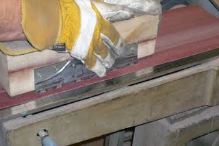

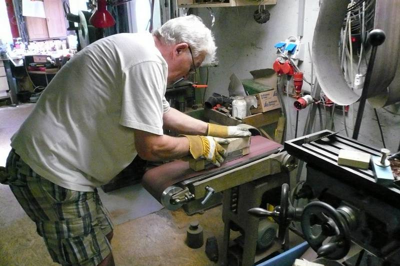

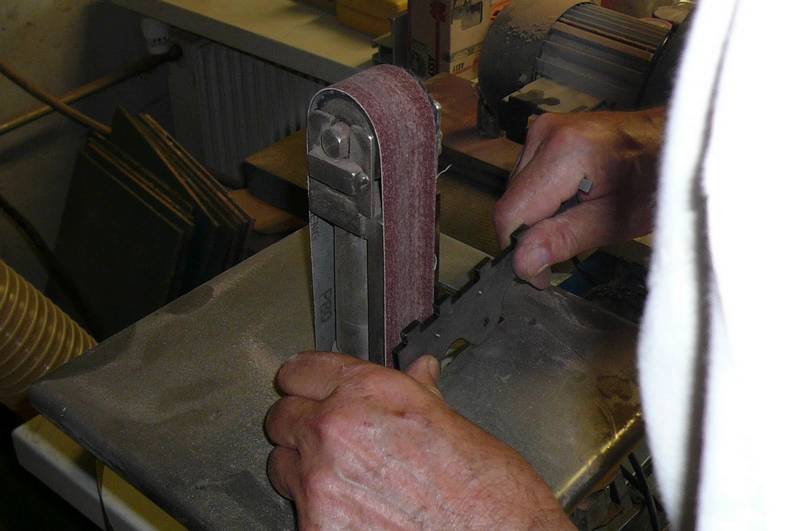

Gerd schleift. Man beachte die gediegene Schleifmaschine. Alles gewichtige Teile.

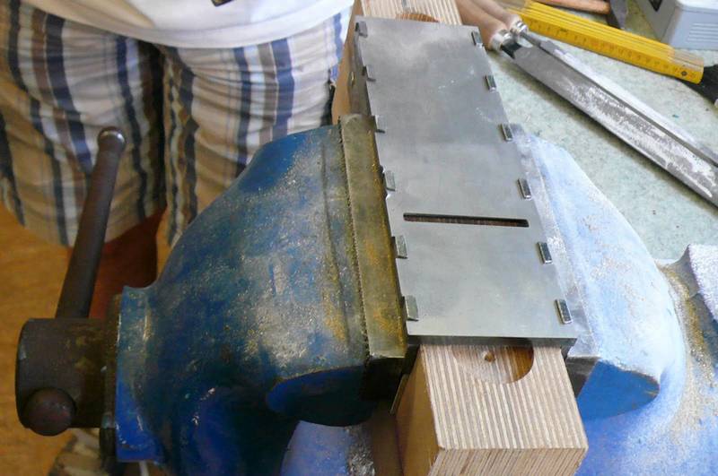

Hochzeit, die Seiten werden mit der Sole über den Nietblock vereinigt. Ich darf sagen, eine schweißtreibende Arbeit bei den schummerigen Temperaturen.
Der Chef sieht noch richtig gut aus.....
Es hilft nichts. Hier wird noch weiter genietet.
Kontrolle durch Gerd. Man sieht, erstklassige Vorbereitung des Nietblocks.

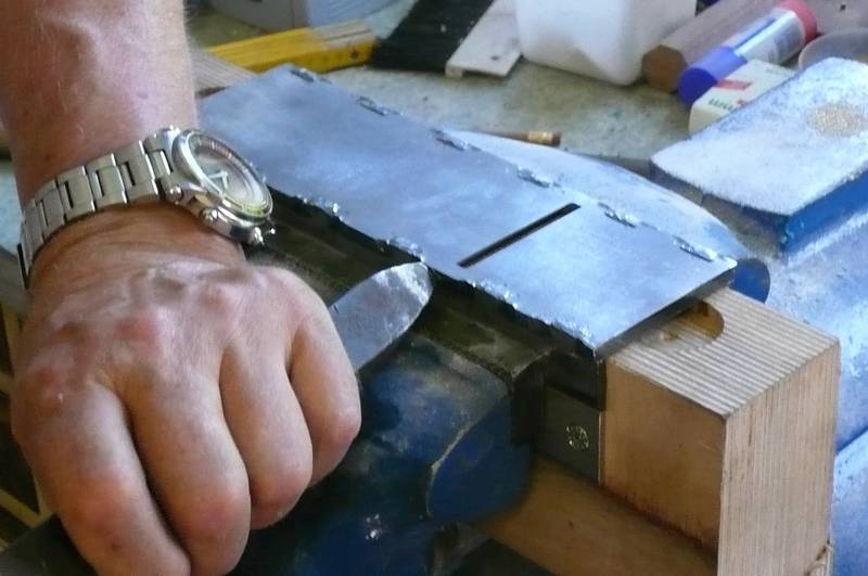

Hier bin ich beim Hämmern.
Detailaufnahme
und das Resultat.

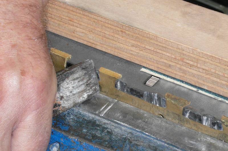

Nochmals im Detail. Die Lücken müssen zu sein.
Der Gerd hämmert nach, da kennt er kein Pardon.

Gerd schleift meinen Hobelkorpus auf seiner Nostalgieschleifmaschine. Ein Superteil.

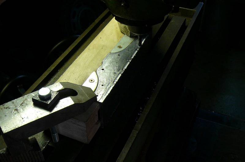

Hier werden die Überstände auf der 1.2 mt Fräsmaschine durch Gerd abgefräst. Ein traumhaftes Erlebnis.

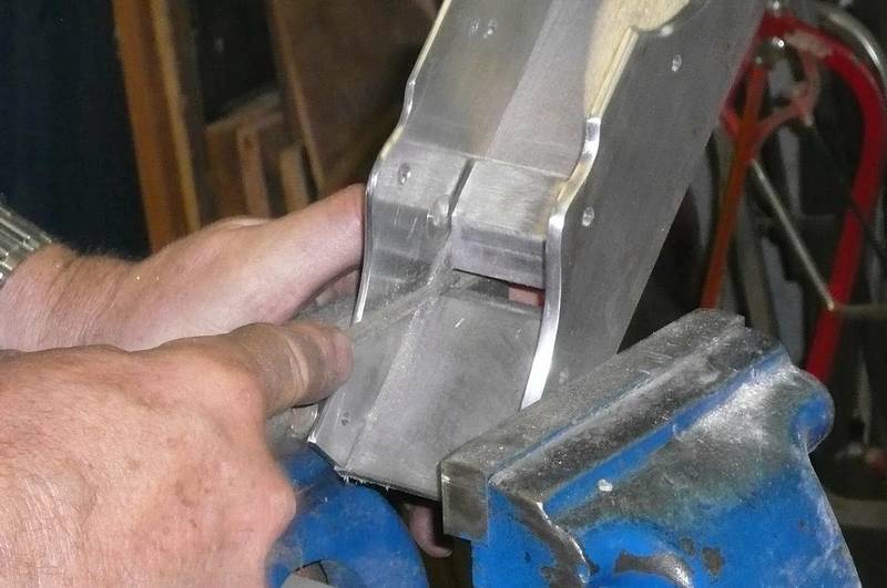

Die Maulöffnung wird passend gefeilt.

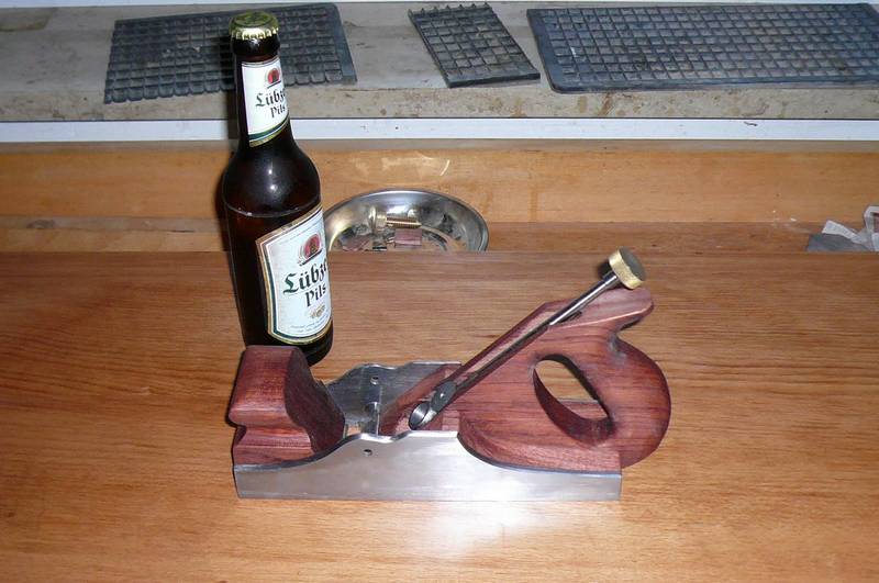

Alle haben Erfahrung gesammelt und wir hatten eine Menge Spaß. Im Laufe der Woche werde ich den Hobel fertig stellen und dann gibt es weitere Bilder.
Nochmals Dank an die tolle Truppe und besonders an Gerd nebst Gattin für die unendliche Geduld.
Das Zwischenergebnis:
