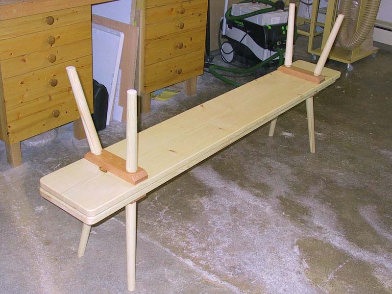

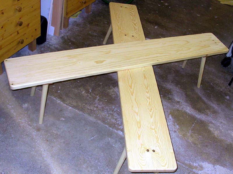

Schuhplattler Bank
Beitrag von Edi Kottmair »
[In Antwort auf #125036]
Hallo Dirk,
solche Bänke werden beim Schuhplatteln verwendet, deshalb heißen sie auch Schuhplattler Bank. Siehe z. B. hier:
http://chiemgau.bayern-online.de/uploads/pics/truchtlaching_daltztaler_frankfurt_02.jpg
Für Bekannte, die in einem solchen Verein sind, habe ich welche gebaut:

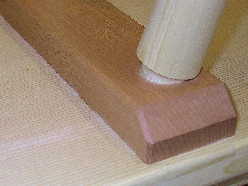

Eine Anleitung oder einen Bauplan habe ich nicht, da alles einfach und selbsterklärend ist. Die Sitzfläche und die Beine sind aus Fichte. Die Beine habe ich konisch gedrechselt, oft sieht man sie aber auch konisch achteckig. Die Gratleisten sind aus Buche und haben weitgehend stehende Jahrringe, wie sie alle Gratleisten haben sollten. Die Zapfen der Füße sind in den Gratleisten verkeilt, und zwar quer zur Faser, also so, dass die Gratleisten nicht gesprengt werden. Die Öffnungen der Gratnuten wurden mit passenden Fichtenstücken verschlossen.
Für mich war die Hauptschwierigkeit das Bohren der schrägen Löcher. Dafür habe ich mir eine Vorrichtung gebaut, in die die Gratleisten eingelegt wurden. Dann habe ich mittels Tischbohrmaschine die Löcher gebohrt.
Viele Grüße von
Edi
