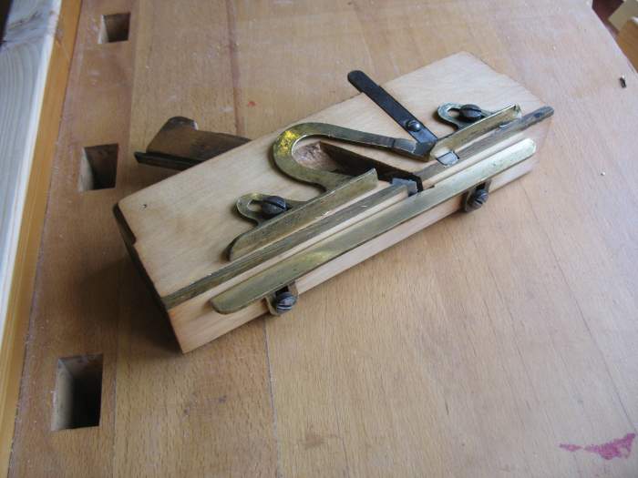

gut das Du fragst. Nun habe ich mich doch mal damit beschäftigt, wie man hier Bilder einstellt.
Vielen Dank erst mal für das Pockholz, das Du mir geschickt hast. Nachdem ich es hatte, kam ich dann doch erst im Herbst dazu die Reparatur anzugehen.
Hier erst einmal der Hobel im "Urzustand":
Mit Hilfe der Kreissäge habe ich dann die Reste der alten Pockholzeinlage entfernt. Danach konnte ich die neue Einlage einleimen.
Den Überstand habe ich dann mit der Schleifscheibe auf der Kreisäge angepasst.
Ds Ergebnis sieht jetzt so aus:
Für meine erste "Restauration" bin ich mit den Ergebnis ganz zufrieden.
