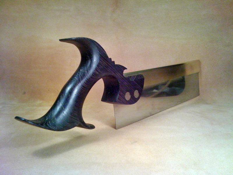

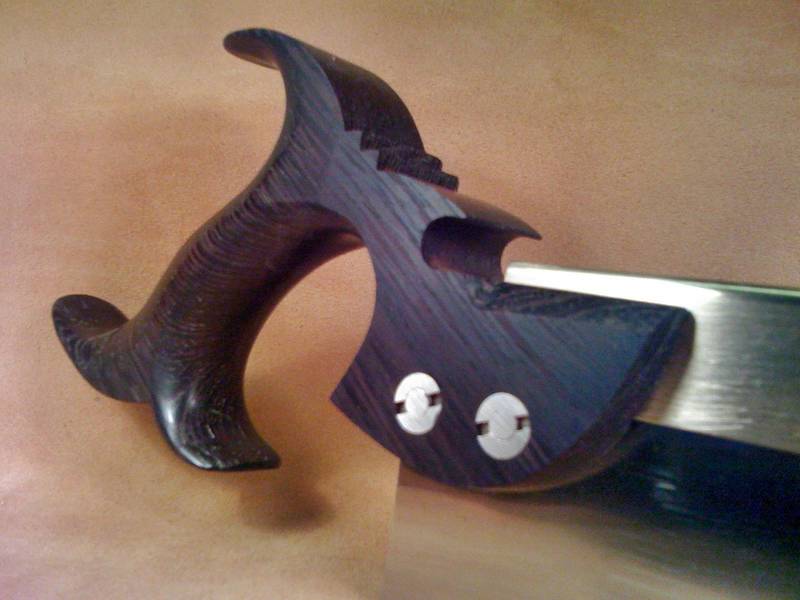

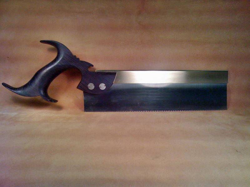

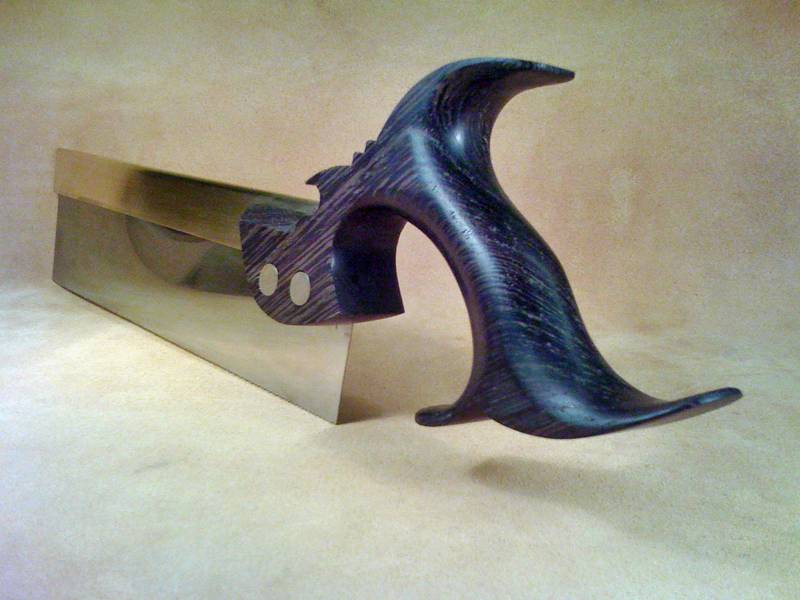

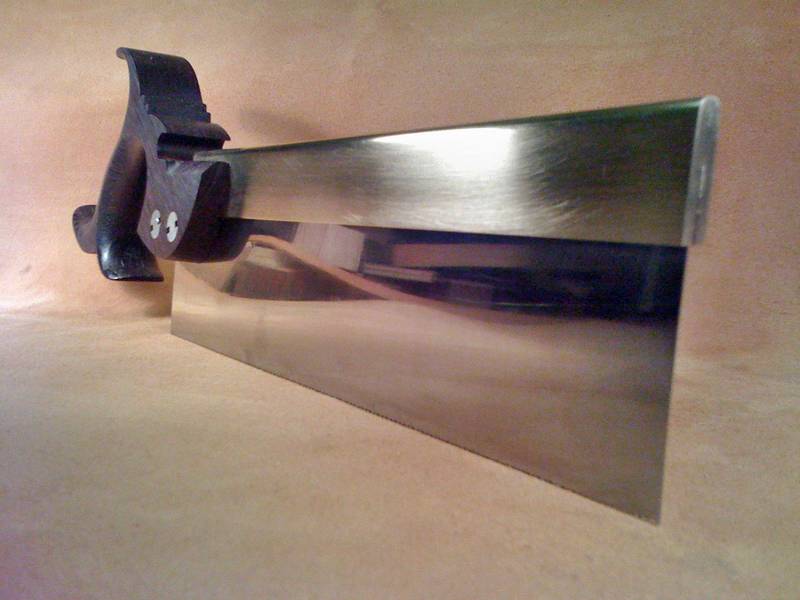

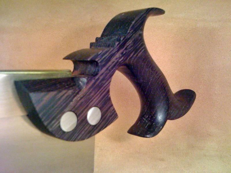

Unsere erste Säge *BILDER*
[In Antwort auf #124559]
Hallo Werkzeugfreunde,
wie angekündigt, möchten Pedder und ich unsere erste gemeinsam gebaute Säge vorstellen. Es ist eine Zinkensäge mit der Länge von 26 cm (ca. 10")und der Schnittiefe von 5 cm. Die Säge hat eine Längsschnittbezahnung mit 15 tpi auf den ersten 7 cm des Blattes und im übrigen 13 tpi. Der Rücken ist aus Messing (6 x 25 mm) und dem Gewicht von ca. 320 g. Der Griff ist aus Wengé.
Die Säge wird ein Geburtstagsgeschenk für einen guten Freund. Der Griff ist seiner Handgrösse angepasst und das Holz von ihm ausgewählt.
Für die armselige Qualität der Fotos muss ich mich entschuldigen. Ich habe heute gemerkt, dass mir meine Kamera abhanden kam (wahrscheinlich letztes Wochenende auf einer kurzen Reise nach Südtirol). Die Fotos habe ich daher notgedrungen mit dem Handy machen müssen. Entsprechend mies sind sie geworden ...

Wunderschön!
Beitrag von Marc Waldbillig »
Mir fehlen die Worte... grossartig, wahrlich.

Ein Traum
Beitrag von Jockel »
Hallo ihr Sägenbauer.
Die Säge ist sehr schön geworden!
Glückwunsch zum gelungenen Projekt.
