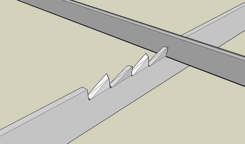

falls Du Deine CAD Zeichnungen nicht mehr findest. Ich habe heute meine fiebrige Erwartung auf das Endspiel mit dem Zerspanen einiger Pixel beruhigt. Ich könnte Dir schnell eine Skizze mit beliebiger Zahngeometrie auf dem PC "feilen" Die Skizze zeigt eine Säge mit Rake 0°, Fleam 15° und leichter Schränkung (0,2mm bei einem 1mm starken Blatt).

Mir fällt an Deiner Zeichnung auf, dass der Zahnrücken eine flache Kante diagonal über die Fläche hat (oder wie sonst wäre der Strich da zu interpretieren?) Außerdem beginnt die Schränkung nicht am Zahnfuss, sondern nur ein Teil der Zahnhöhe wird umgebogen um normalerweise 15°. Aber das ist hier nicht das Thema.
Ich weiss nicht so recht wieweit uns jetzt Zeichnungen weiterhelfen. Pedder vermutet, dass eine Bezahnung mit großer Neigung wegen des stärker ziehenden Schnittes eine gröbere Teilung verträgt ohne zu viel Ausriss zu produzieren. Ich denke das auch, erwarte von stäkerer Schrägung einen ähnlichen Effekt. Beide wissen wir, dass eine solche Bezahnung weniger agressiv schneidet. Ich vermute die Ursache in der stumpfwinkligen Kopfschneide.
Und ich füge jetzt hinzu: Der "ziehende Schnitt" erzeugt zweifellos eine Kraftkomponente, die die das Blatt hochdrückt und gegen die der Säger gegenhalten muss wenn nicht die eigentliche Schnittkraft und damit die Schnittleistung kleiner werden soll. Gegenhalten tut natürlich auch das Gewicht eines schweren Rückens.
Schlussfolgerung: Vielleicht erfordert die Peddersche Zahngeometrie, damit sie optimal funktioniert, einen sehr schweren Rücken oder einen besonders hoch (bezogen auf die Zahnspitzenlinie) angeordneten Griff, damit die Handkraft des Sägers das Blatt stärker in das Holz hinein (und nicht nur nach vorn) schiebt. Man vergleiche die Griffposition der japanischen Sägen: Hier sind die Griffe extrem tief angeordnet, um bei ziehendem Schnitt trotzdem eine Kraftkomponente zu erhalten die die Zähne ins Holz hineinzieht.

ich habe die Schränkung im CAD Programm genauso gemacht wie Wir es mit der Zange auch gemacht hätten. Ich habe die Zahnpitze angefasst und aus der Ebene des Sägeblatts verschoben. Dabei verschiebt sich der Zahn am Zahngrund. Die Linien, die dabei auf den Zahnrücken entstehen, kann man runden. Ich fand sie aber ganz ausdrucksvoll um die Gemoetrie des Zahns zu verstehen.
Ob die Zeichnung weiterhelfen? Letzlich wird man es ausprobieren müssen. Das Verhalten der Säge im holz kann Sketchup noch nicht simulieren.

Deine Skizze ist klasse. Ich habe keine Ahnung davon, mit welchem Aufwand das verbunden wäre, daher entschuldige ich mich ggf. schon jetzt für folgende unverschämte Bitte: Kannst Du einen Bezahnung mit 30°S und 30°N darstellen. Und eine mit 25°S und 25°N und dann eine mit 15°N und 45° S. Ich könnte mir vorstellen, dass die Kopfschneiden von vorn betrachtet nicht so unterschiedlich sind.
