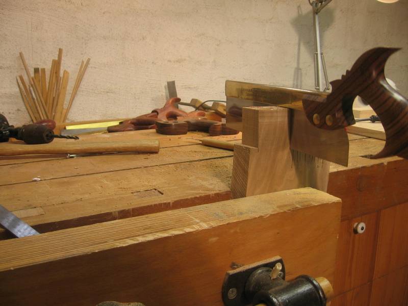

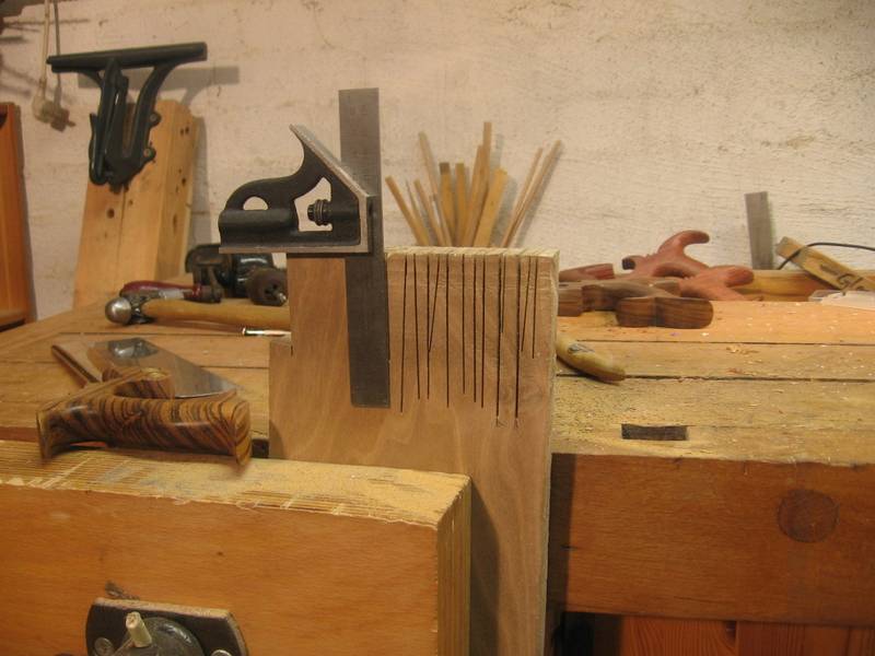

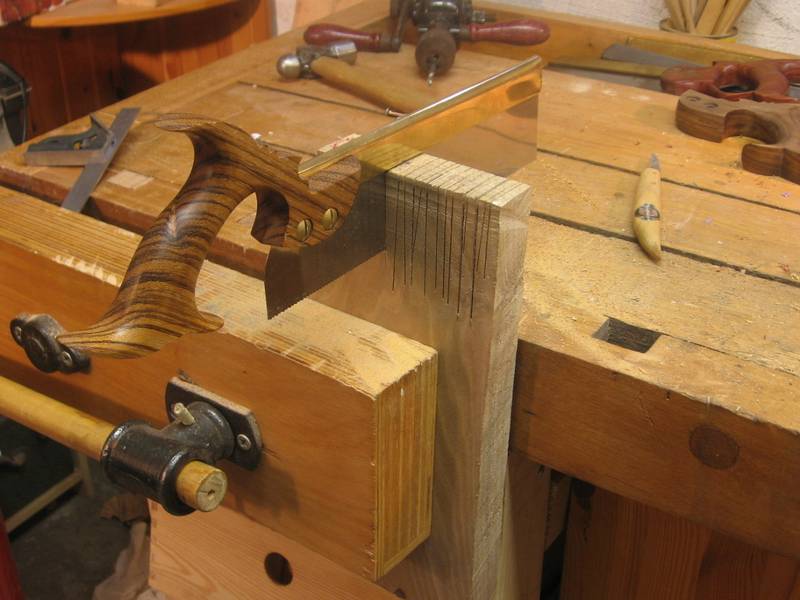

nun habe ich die Säge von der Post abgeholt. Klaus' Griff ist wirklich toll gearbeitet. Besonders gut gefällt mir auch der kleine Ast im Griff.
Ich bin noch nicht sicher, ob nicht 11 tpi etwas grob sind für eine Zinkensäge. - Friedrichs hat 10 tpi, wenn ich mich richtig erinnere.
Noch ist das das Sägegefühl ist etwas rau. Das ist häufig so, wenn eine Säge frisch geschärft ist. Aber schnell ist sie! :o)
Nach einigen Einstellarbeiten sägt sie einwandfrei geradeaus.
Die Säge ist schon wieder verpackt, zu erfahreneren Holzwerkern als mir. Zum Testen. Bleibt gespannt!

Sehr schöne Säge, mein Respekt an die zwei Macher ;-)
Wie verhält sie sich beim Zinkensägen ?
Beiträge: 5869
Re: 2-Stufensäge
Hallo Marc,
Klaus und ich sind bislang nicht der großen Zinkensäger. Außerdem ist man da selber etwas voreingenommen. Ich mag die Säge, sie ist schnell aber etwas rau. Der Griff ist ultra bequem, was auch daran liegen dürfte, dass Klaus sie mir auf die Hand geschneidert hat.
Sicher in der Konfiguration nichts für einen Einsteiger in westliche Sägen.
Ich berlege, ob drei Stufen nicht besser wären. 16TPI, 14TPI und 12TPI. Das werde ich mal angehen.
Um ein neutrales Feedback zu bekommen, werden wir die Säge verschicken. Einen ersten Tester konnte ich schon gewinnen, weitere möchte ich erst fragen, wenn das Feedback in Ordnung ist. Sonst macht es keinen Sinn, die Säge quer durch Europa zu jagen.
