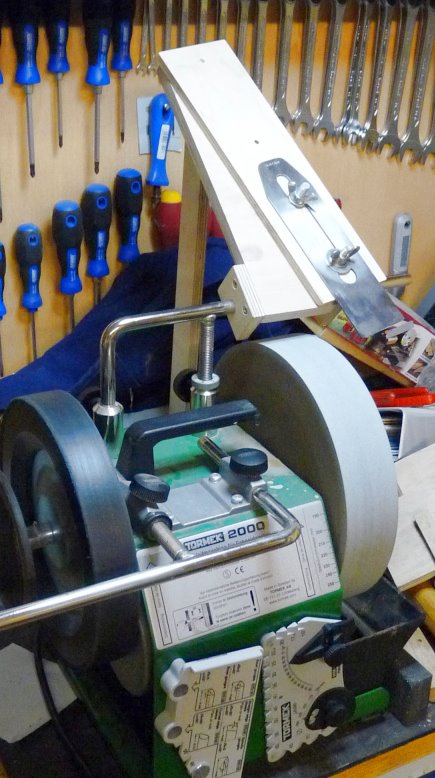

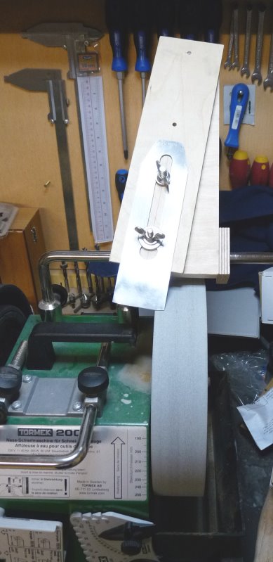

Hallo Leute,
Pedder hat recht, für grobe arbeiten reicht es wenn man einen No. 5 nimmt.
Um das Eisen rund zu schleifen, habe ich mir diese Schleifhilfe gebaut.
Das Eisen wird damit auf einen Radius von ca. 300 mm abgeschliffen.

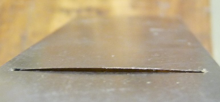

So sieht das Eisen aus wenn es aus dem Hobel steht.
Den Radius kann man nach belieben ändern. Wie man es für zweckmässig hält.
Dafür muss nur ein 5mm Loch in die Brettchen gebohrt werden.
Zwei sind schon vorhanden, ca. 300 mm und 200 mm.
Der Schleifwinkel beträgt etwa 30°
Bis jetzt hat das bei allen Hölzern gereicht.
