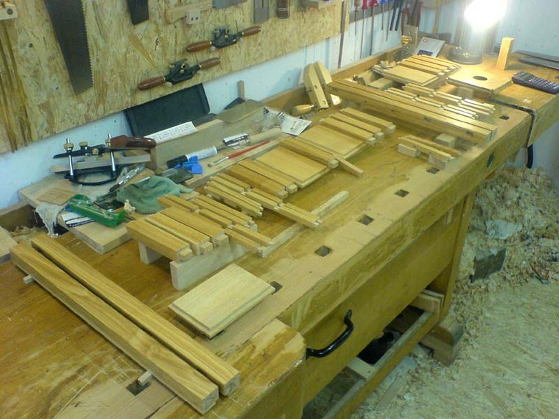

Hier die bereits fertigen Bauteile der Lampe. Ich hatte diese vor dem Zusammenleimen mit Öl bzw. anschliessend Wachs behandelt. Die Lampe besteht aus 4x 40mm starken vertikalen Pfosten. In diesen sind horizontal je Lampenseite 3 Riegel mittels abgesetzten Zapfen eingelassen. Zwischen dem obersten und mittleren Riegel befinden sich 2 horizontale bzw. vertikale Leisten (Kumikos). Diese sind ebenfalls mit Zapfen in den Pfosten/Riegeln befestigt. Zwischen mittlerem und unterem Riegel ist eine massive Füllung in einer umlaufenden Nut eingelassen. Diese liegt neben den zwei längeren Pfosten im Vordergrund.

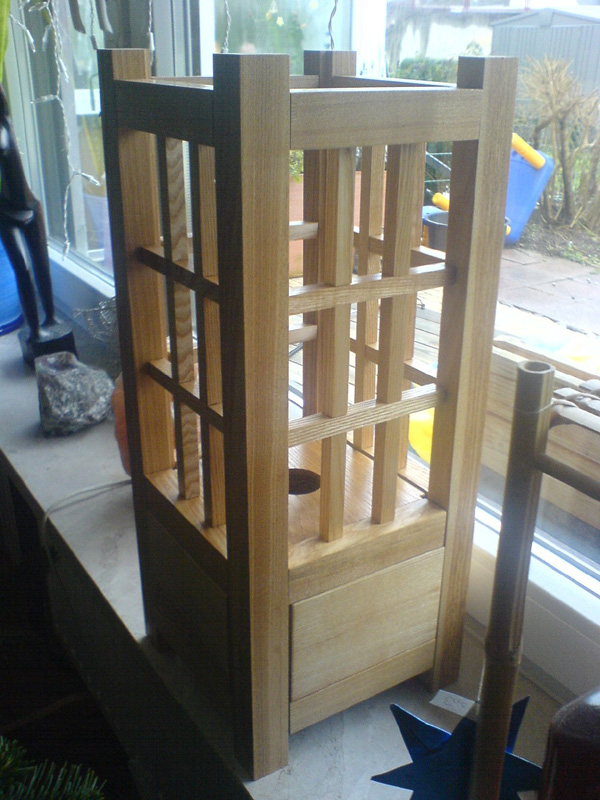

Hier mal das Gerippe der Lampe probeweise nach dem Ölen/Wachsen zusammengesteckt. Der Boden in dem die Fassung später hineinkommt, ist ebenfalls eingenutet.
Leider ist es auf den Bilder nicht ganz so klar zu sehen. In den Pfosten ist an der Innenecke eine Nut eingehobelt. Auf Höhe dieser Nut liegen sämtliche Klebeflächen für das Shojipapier. D.h. die vertikalen Riegel und die Kumikos.

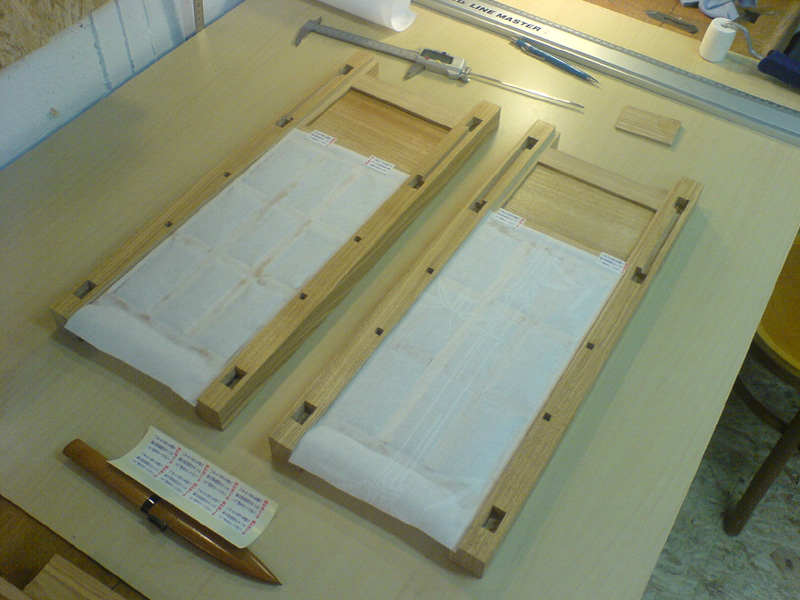

Hier die bereits verleimten Hälften der Lampe beim Einkleben des Shojipapiers. Hier erkennt Ihr die Zapfenlöcher bzw. die Nuten für die Füllung. Die Nut für den Boden ist hier nicht zu sehen. Ich hatte das Papier grosszügig bemessen und kurz vor dem Einsetzen des Bodens abgeschnitten.

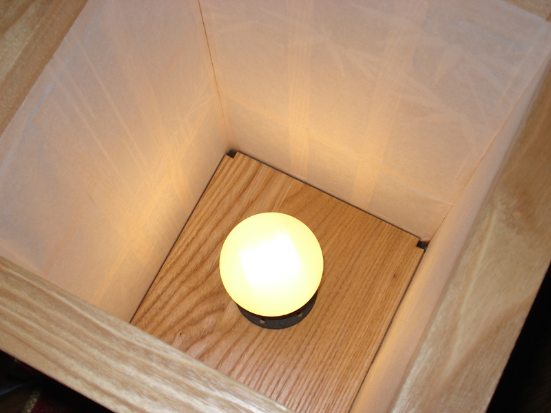

Hier noch das Bild vom "Innenleben" der bereits fertigen Lampe. Politisch bzw. ökologisch korrekt mit Energiesparlampe :-))

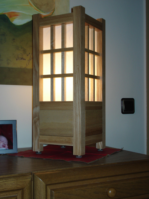

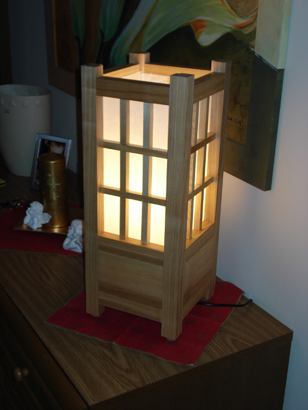

Hier die Lampe fertig am endgütligen Standord
und nochmals

Ich habe ebenfalls Shoji Lampen für den Haustüreingang gebastelt. Mich würde interessieren, wie Du die Klebeflächen für das Papier bemessen hast. Du sagst auf den Innenseiten der Pfosten sind Nuten eingearbeitet für die Klebeflächen. Auf wieviel mm Breite klebt denn da das Papier?
Ich muß das Shojipapier jedes Jahr wechseln, da es sich außerhalb (es regnet natürlich nicht direkt darauf) befindet. Ich habe 2mm Klebefläche und da ist es dann eine ziemliche Fummelei das Papier genau darauf zu kleben.
Mittlerweile bin ich dazu übergegangen das Papier vorher zu bügeln, da es sich sonst zu sehr rollt und dann schlecht aufkleben läßt, ohne Klebspuren auf den freien Flächen zu produzieren.

ich kann Dir leider nur ca. Werte liefern. Hatte mir nicht speziell Zeichnungen etc. erstellt, sondern nach Gefühl bemaßt. Ich glaube die Nut hatte ich um die 4mm tief bzw. auch breit ausgearbeitet. Ich hatte an einem kleinen Probestück die Reißfestigkeit der doch geringen Klebefläche geprüft. Das Papier hatte vor der Klebung aufgegeben.
Stimmt, mit dem Rollen des Papiers hatte ich auch etwas zu kämpfen. Aber sobald das Papier mit dem Kleber Kontakt hatte, rollte es nicht mehr so stark und ließ sich sehr genau positionieren. Ich habe das Papier in der Breite genau geschnitten. Damit gings recht gut.
