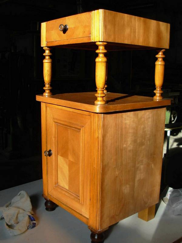

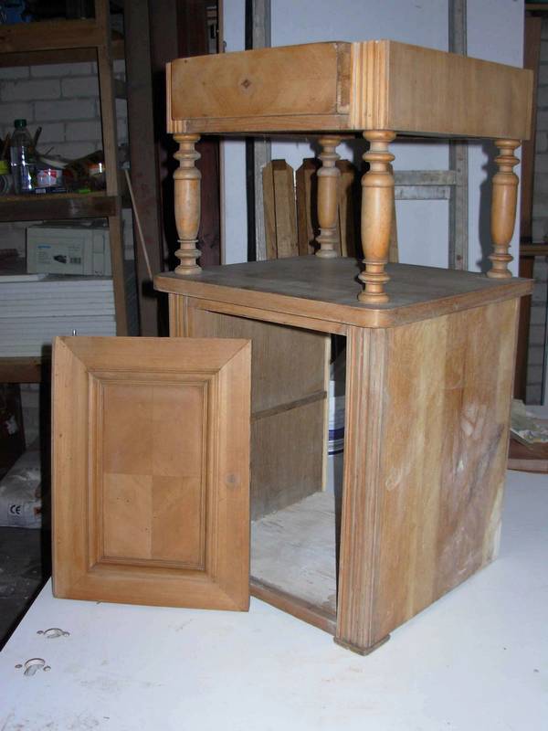

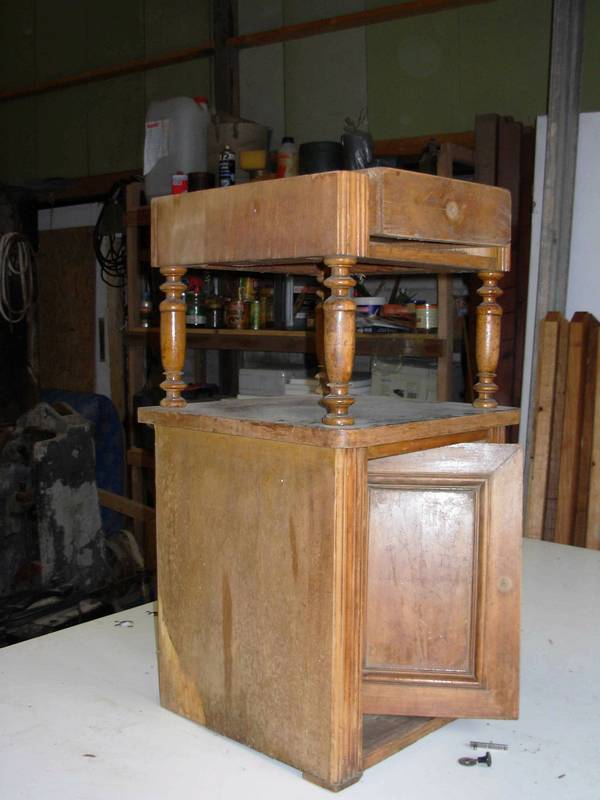

Nachdem ich FireFox für Mac-OS verwende, kann ich jetzt Bilder einstellen. Da mir im Forum sehr geholfen wurde, wollte ich mein Projekt Restaurierung einer Nachtkommode vorstellen. Die Kommode war ein Sperrmüllfund und in desolatem Zustand. Ich habe das schadhafte Furnier mit Bügeleisen und feuchtem Tuch entfernt, übrige Flächen mit Stahlwolle 0 und Spiritus abgeschliffen, neu mittels Perlleim und beheiztem Furnierhammer furniert, geschliffen, mit Sanding-Sealer grundiert, mit Stahlwolle 000 geschliffen, glatte Flächen mit Briwax poliert, übrige Flächen mit Streichshellack gestrichen. Anbei die Bilder.

ich möchte mich Jürgen anschließen, das war wohl viel Arbeit! Und das Ergebnis kann sich sehen lassen. Obwohl das Möbel nicht mein Geschmack ist, doch eine Frage, ist es korrekt, dass dieser Schubladenaufsatz obenauf steht? Mit einer Schublade darin? Für mich als Laien sieht es so aus, als wäre dieser Teil irgendwie nachher darauf gekommen.

Die Nachtkommode ist auf den Bildern nicht ganz komplett. Oben kommt noch eine Steinplatte darauf. Die wollte sich der Besitzer selbst beschaffen.
