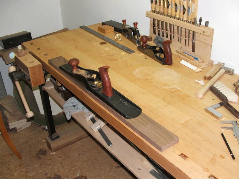

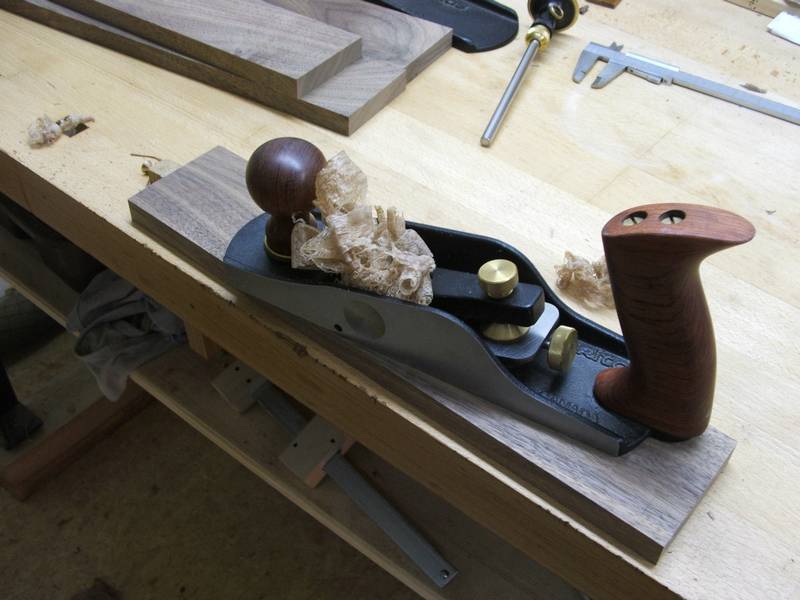

Zuerst habe ich die Seitenteile auf Dicke gehobelt und grob geputzt.

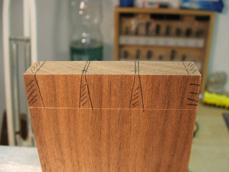

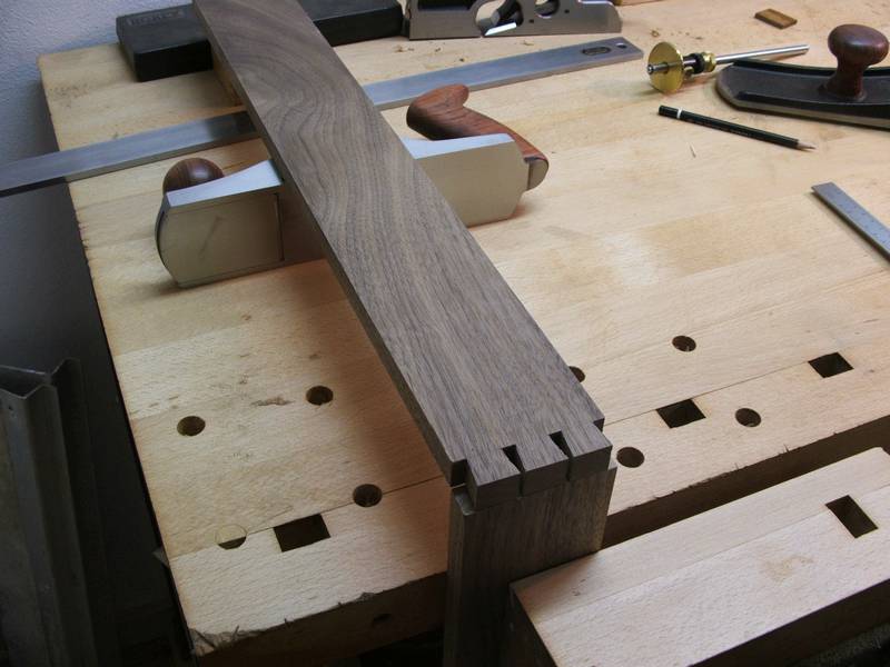

Dann wurden die Leisten nach der bereits hier vorgestellten Methode für die Zinkung markiert und anschließend gesägt.

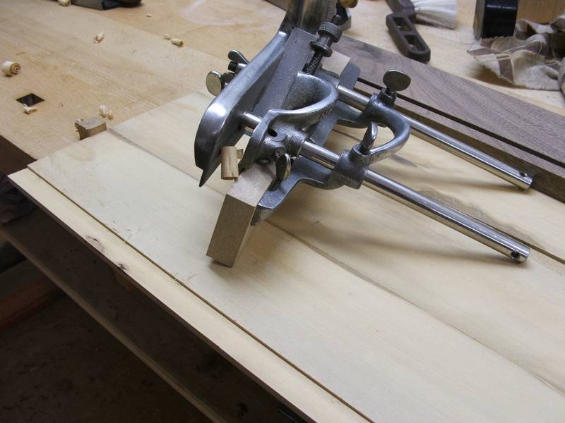

Jetzt habe ich mit dem neu erworbenen Record 050 die Nuten für den Boden hergestellt. Ich habe zuerst versucht, die Nuten nicht durchgängig herzustellen. Da mir immer noch ein Grundhobel fehlt, habe ich die diese dann letztendlich durchgängig gehobelt (wie bei Friedrichs Werkzeugkiste). Der Tipp von Marc mit der Gehrungszinkung kam leider etwas zu Spät, da waren die Leisten schon gesägt. Vieleicht kann ja jemand mal die Herstellung solcher "gestoppter" Nuten mit Handwerkzeugen hier zeigen, damit ich das auch mal schaffe ;-)
Die offenen Nutenden habe ich dann mit einem passenden Holzstück verschlossen.

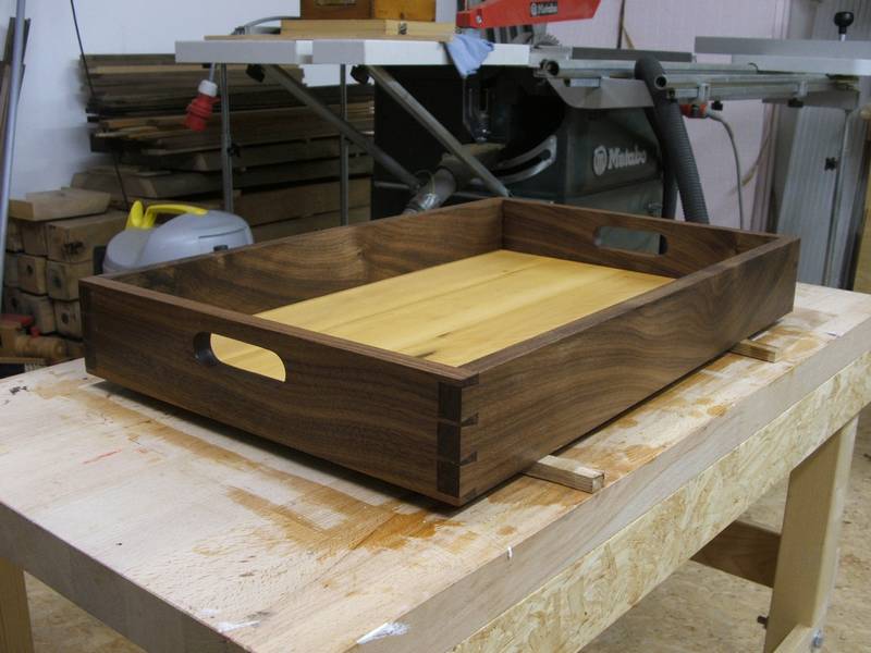

Das fertige Tablett wurde mit Osmo Hartwachsöl behandelt.

Die gestopften Enden wird niemand sehen. Die Nuss hat ein schönes Maserspiel. Tolle Hobel hast du auch, ist das ein Veritas-Lineal?

Ja, das ist ein Veritas Straight Edge vom Hausherren.
Ohne diese Ding könnte ich wahrscheinlich nichts mehr hobeln...

In Diesem Bild sieht man bei den markierungen so kleine Pfeile. Haben die einen Sinn, und wenn welchen?
Nur aus Neugier, womit sägst Du?

Ja, die Pfeile: ich hatte vor ein paar Wochen hier mal Bilder eingestellt, wo ich das Konstruieren der Schwalben und Zinken (frei nach Rob C.) gezeigt hatte. Damit es in der Bilderfolge etwas deutlicher wurde, hatte ich zwei Pfeile angezeichnet. Nichts weiter ;-)
Ich säge mit Japan-Sägen. Hier speziell mit einer Dozuki, damit komme ich sehr gut zurecht. Ich muss allerdings zugeben, dass ich noch nie mit einer europäischen Säge Zinken hergestellt habe (vielleicht werde ich ja noch überzeugt ;-)

bei dieser Farbe und Maserung bekomme ich auch Lust, mal ein anderes Holz
als immer Buche zu nehmen. Sieht toll aus. Einzig die Dicke der Hölzer
hätte ich etwas filigraner ausgelegt. Aber das ist wieder Geschmackssache...

Dein Tablett ist wunderschön geworden. Vielen Dank für Deine Dokumentation. Der Kontrast zwischen dem hellen Boden und dem umlaufenden Rahmen ist schön gewählt - die Verarbeitung sieht auf den Fotos perfekt aus.

das Tablett gefällt mir sehr gut. Auf den Bildern kann ich sehen, dass Du hölzerne Bankhaken verwendest. Hast DU die Bretter nur gegen die Bankhaken gelegt oder auch eingespannt?
Tschüß Jürgen

auf den Fotos sieht das Tablett wuchtiger aus, als es im Original ist. Bei noch dünneren Seitenteilen hätte ich Bedenken bezüglich der Stabilität, da der Boden ja in einer Nut gehalten wird.

Beim Hobeln lege ich die Brettchen nur gegen einen Bankhaken (auch hochkant) oder ein flaches Brettchen, welches dann quer auf die Bankplatte gespannt wird. Ich kann so schneller Kontrollmessungen am Hobelgut durchführen. Wenn es gar nicht anders geht, spanne ich natürlich auch ein.

Dein Tablett gefällt mich sehr, schöne einfache Klare Linien. Ganz mein Geschmack. Und der Nussbaum passt zweifellos wunderbar zu deinem Tisch.
Wie gross ist es eigentlich?
