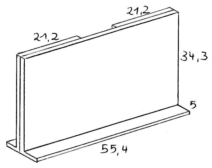

In der folgenden Skizze habe ich viele Einzelheiten weggelassen, es geht zunächst nur um das Prinzip.
Die Zahlen geben die Maße in Zentimetern an. Wie Ihr seht, ist die Idee die, auf dem Pult auch für größere Ausgaben (oder auch mal für ein schweres Buch) Platz zu bieten, zur Not für drei A4-Seiten nebeneinander (allerdings hängen da schon die Seiten etwas über). Für platzheischendere Fälle kann man auf der Rückseite des Pults noch zwei Erweiterungen seitlich dazuklappen (das sind die mit 21,2 bezeichneten Teile; passende Scharniere habe ich, glaube ich, schon gefunden). Sowohl die hier gezeichnete als auch die aufgeklappte Position würde von Magneten gehalten.
Meine Fragen lauten: Läßt sich eine Fläche dieser Dimensionen – ohne Gratleisten an den Rändern – aus Massivholz bauen ? Wie der Zeichnung zu entnehmen ist, könnte ich nur mittig zwei Gratleisten quer zur Maserung aufleimen, die hier wohl horizontal verlaufen muß. Und wie stark sollte ich das Holz wählen ? Ich könnte zur Herstellung sowohl weicheres Holz (Kiefer) als auch härtere Sorten (Meranti, Kirsche, Esche, vielleicht sogar Nußbaum) benutzen.

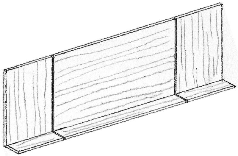

Wenn Du den Mittelteil mit einer querliegenden Faserrichtung versiehst
und die beiden Seitenteile mit aufrechter Faserrichtung, dann dürfte sich
im Bereich des Scharniers doch schon gar nicht mehr so viel verziehen.
Dann evtl. noch eine Abschlussleiste am äußeren Rand der Seitenteile.

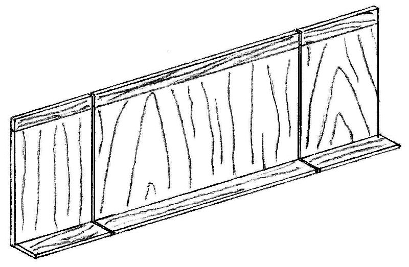

Dirk, wenn ich Dich recht verstehe, meinst Du im Prinzip folgendes:

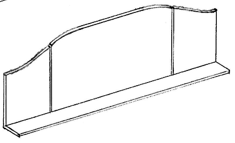

Und Martin, Du schlägst das hier vor (Thomas schließt sich dem an):
Meine Befürchtung war ehrlich gesagt nicht so sehr das Arbeiten des Holzes (wen kümmert es schon, wenn das Pult mal etwas größer oder kleiner ist), sondern eher die Planheit der doch relativ großen Flächen. Auf die Idee des Rahmnebaus mit identischen Holzstärken (beim Vergleich des Rahmens und der Füllung) bin ich noch nicht gekommen. Das kann ich natürlich machen, auch wenn es den Aufwand erhöht, solange es von Vorteil ist. Dagegen spräche höchstens, daß ich eigentlich geplant hatte, dem Brett etwas Schwung zu verleihen:

Ich wäre Euch dankbarer, wenn Ihr abschätzen könntet, wie stark ich meine Holzflächen wohl wählen sollte. Augenblicklich tendiere ich wegen der Krümmung des oberen Rands zu Dirks Vorschlag, den Mittelteil in querliegender Faserrichtung als einfaches Brett zu bauen und die Seitenteile in senkrechter Faserrichtung (also keinen Rahmenbau, siehe Zeichnungen unter "Ich fasse mal zusammen"). Reichen 12 mm oder wird sich das Holz dann ohne Rahmen wellen ? Während die Seitenteile nur wenige Gramm zu halten hätten, müßte des Mittelteil auch mal 5 kg aushalten ...
