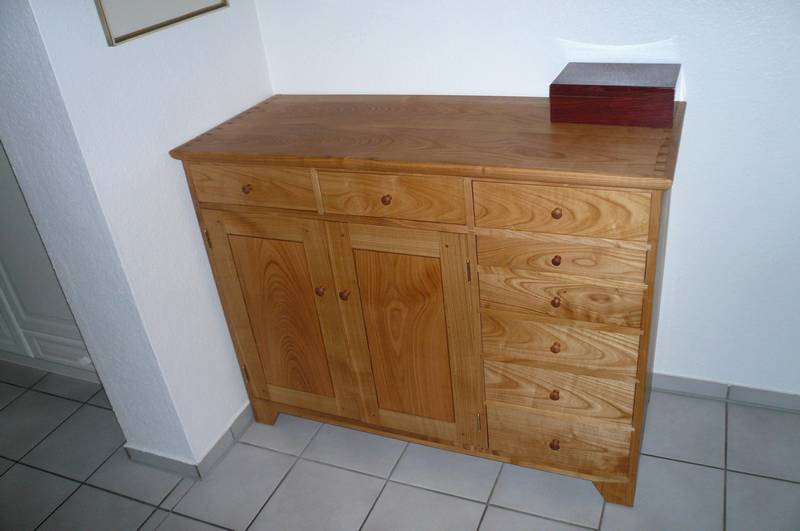

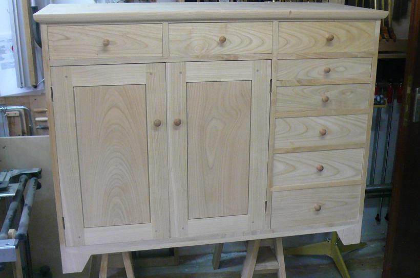

Liebe Holzwerker,
damit Walter nicht immer vergeblich auf diese Seite schaut, möchte ich heute das Sommerloch beenden und eine neue Anrichte aus europ. Kirsche vorstellen. Natürlich im Shaker Stil, mit handgezinktem Korpus, Doppeltür und 8 Schubladen, die ebenfalls handgezinkt sind. Die Knöpfe sind immer noch nicht selbstgemacht, aber entsprechend der Schubladengröße gearbeitet.
Der grobe Zuschnitt, das Hobeln und die Gratnuten waren Maschinenarbeit. Ebenfalls das Nuten der Schubladenböden, Füllungen und der Laufleisten für die Schubladen. Abmessung: Länge 125 X Höhe 95 X Tiefe 50.

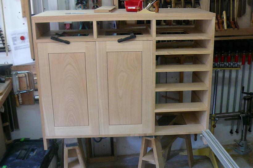

Hier werden die Türen eingepaßt:
Schubladen und Türen montiert. Die Ausklinkung für die Scharniere habe ich mit dem kleinen LN Grundhobel gemacht.

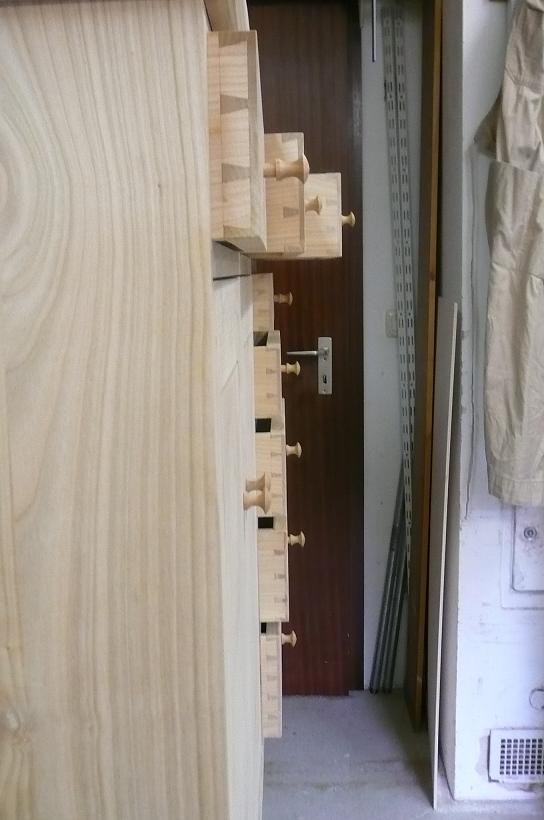

Ein Blick von der Seite auf die Schubladen:

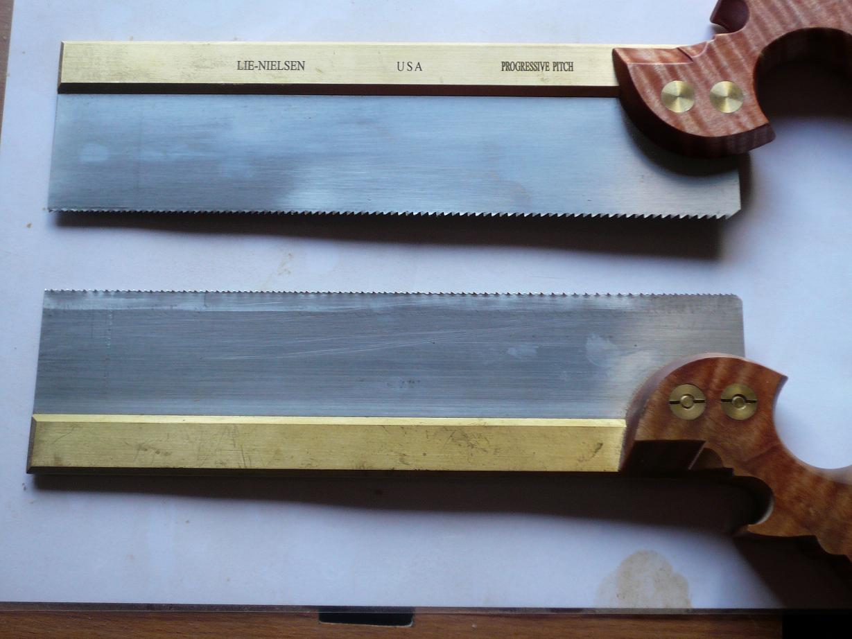

Das Sägen der Schwalben mit der Progressive Pitch:
Der Unterschied der Zahnung Progressive zu der normalen:

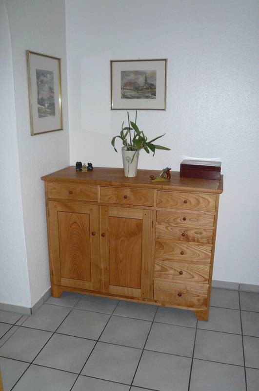

Nach der Behandlung mit Leinölfirnis (vermischt mit Balsamterpentin):
Mit etwas Dekoration:
Was ich nach dem Einräumen von einigem Geschirr festgestellt habe, hätte ich nie für möglich gehalten. Trotz der relativ stabilen Bauweise hat sich der Schrank unter der "Belastung" doch noch etwas verzogen. Es mußte zum Teil nachgehobelt werden.

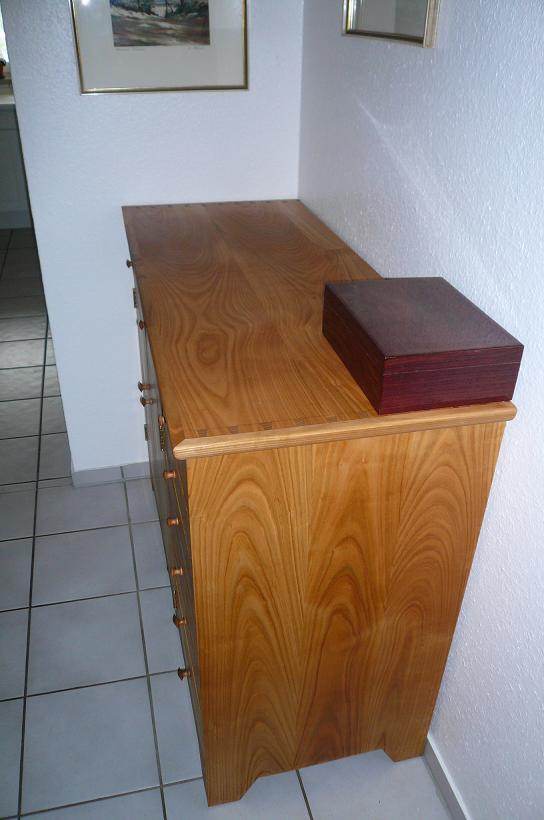

ein sehr schönes Stück. Gefällt mir gut. Könntest Du mir kurz erklären was den Shaker Stil ausmacht. Wie hast Du den Deckel den ausgearbeitet ? Das kann man leider nicht so erkennen. Hättest Du da evtl. noch ein Foto von der Draufsicht
Viele Grüße Jörg
P.S. Ich würde den Schrank nicht so in die Ecke stellen da kommt er gar nicht so gut zur Geltung

die Shaker waren die ersten, die "Form follows Function" praktiziert haben. Ein einfacher, der Funktion folgender Stil ohne Verzierungen. Sogar die ober Abschlußleiste hatte ein mehr schützende als optische Funktion. Für weitere Informationen suche bitte bei Wiki oder Google.

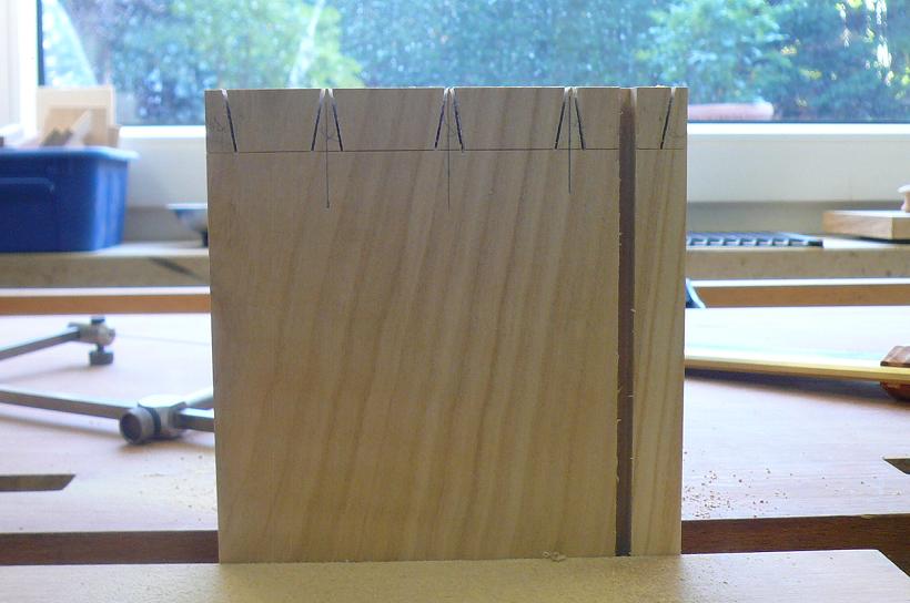

Zur Verbindung des Korpus habe ich leider nur folgendes Bild, aber das dürfte genügend Auskunft geben:
Der Schrank paßt aber leider nur in die Ecke, sonst ist schon alles belegt ;-).

danke nochmals für das Bild. Die Ecke an sich ist schon in Ordnung, ich meinte nur nicht auf der linken Seite bis ganz ran.

eine sehr schöne Anrichte hast Du da gebaut. Besonders gefällt mir die durchgehende Maserung bei den oberen Schubladen.
Wie hast Du die Profilleisten an der Seite fixiert? Kann der Korpus da frei arbeiten?
Die von Dir gewählte Konstruktion mit 2 Füßen und 3 Seiten ist oft problematisch, eventuell solltest Du erwägen in Höhe der Hinterkante der Vorderfüße noch einen Unterzug zu montieren so ca. 3x3 cm zu Lastverteilung.

vielen Dank für Dein Kompliment. Das geschulte Auge hat die durchgehende Maserung gleich erkannt. Für mich ist das Aussuchen der Korpusbretter, der Füllungen und die Schubladenfronten die erste Aufgabe nach dem Hobeln und langsam erlange ich Übung darin.
Die seitliche Profilleiste hält mit einer Geradleiste. Ich schraube eine Gratleiste an die Seite und alle 5 cm stemme ich ca. 2 cm aus. Dann schiebe ich die Profilleiste darauf. Nur die letzten 2-3 cm zur Gehrung gebe ich Leim.
Somit kann frei gearbeitet werden.
Das mit den Füßen ist ein guter Tipp. Ich habe zwar 2 X 2 cm Stützleisten an den Seiten und in der Mitte von unten angeleimt aber vielleicht setze ich noch mittig ein stärkeres Brett von unten ein. Ich hätte nie gedacht, was so ein paar Töpfe und Vasen wiegen.

Hallo Bernhard,
es ist halt einfach so das die Lasten von den Böden und Schubladen jeweils zur Hälfte auf beiden Seiten geleitet werden. Somit geht die Hälfte der Last (also alles was im Schrank ist) über die Mittelseite in den Unterboden und wird von Diesem zu den Füßen nach außen geleitet. Und das geht halt nicht ganz ohne Verformung;o(
