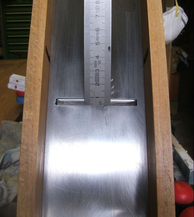

Bild 1
Hier mein Stanley No.6 mit Original-Hobeleisen.
Die Auflage für das Eisen - der sog. Frosch - liegt etwa 4 mm hinter der Hobelmaulöffnung. Von der Schneide bis zur Auflage sind es knapp 9 mm.
Die Macken an der Hobelsohle, sollen eine Warnung für alle sein, nicht an einem eisernen Schraubstock zu hobeln!

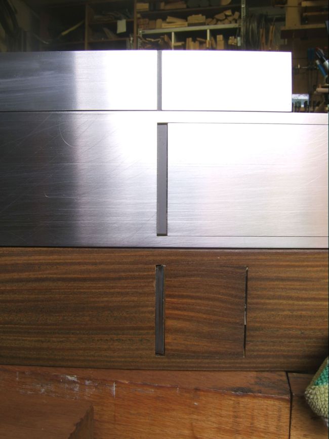

Bild 2
Oben im Bild, mein großer Veritas Simshobel, darunter der Veritas LAJP. Ganz unten mein ECE Primus-Putzhobel.
Die beiden Veritas sind Flachwinkler (Fase zeigt nach oben, die Spiegelseite liegt auf der Bettung); Simshobel mit 15° Bettungswinkel, der LAJP mit 12° Bettungswinkel - die Schneide ist deshalb beim LAJP weiter von der Eisenauflage entfernt - auch möglich, dass die Sohle im Bereich der Auflage dicker ist.
Beim ECE ist die Schneide ebenfalls nur ca. 5 mm vom Auflagepunkt entfernt, dies variiert bei konventionellen Hobeln (Fase unten) mit der Eisendicke und dem Bettungswinkel.
Die etwas zurückstehende Auflage des Bailey-Systems scheint für die Stabilität des Eisens nachteilig zu sein. Ich habe diese Erfahrung, im Gegensatz zu Dir, in der von Dir geschilderten Deutlichkeit allerdings noch nicht machen können.
Eventuell müsste bei Deinem Hobel das Eisen und der Frosch in der Passung optimiert werden!
